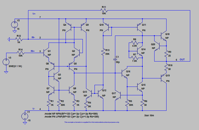

kann mir jemanden bitte helfen und zwar es geht hier um LM741. der
Verstärker habe ich untersuche und in Funktionsblöcke geteilt. in
Ltspice eingegeben und teilweise simuliert.
meine Frage ist : wie kann ich die wichtigsten Kenngrößen
rechnen.(Leerlaufverstärkung, Gleichtaktunterdrückung, Offsetspannungen,
Anstiegsgeschwindigkeit, usw...)
ich habe die Schaltung nur vom Deckblatt und weiss jetzt nicht ob man
direkt rechnen kann ( wenn ja wie) oder das man einfach die werte von
der Simulation nimmt und damit rechnet.
vielen Dank im Voraus

ich soll die Größen bzw die Funktionsblöcke ( Differenzverstärker,
usw...)selbst rechnen.

> Ltspice eingegeben
ZEIG HER!!!
Diese "Größen" kannst du nicht selber errechnen. Die stecken im
Datenblatt und mit ein wenig Glück auch korrekt im Spice-Modell. Du
kannst nur mit diesen Größen rechnen. Allerdings ist z.B. die
Leerlaufverstärkung ein Mindestwert, da wird jede Rechung gleich
unhandlich...
Laut Datenblatt ist der Mindestwert für die Spannungsverstärkung bei
einer Versorgung mit +-15V über den gesamten erlaubten Temperaturbereich
übrigens 25000. Typisch kannst du von 200000 ausgehen.

aber die Schritte in der Innenschaltung kann ich dann auch nicht selbst
rechnen oder? (Differenzverstärker, Stromspiegel,
Spannungsverstärkerstufe)
von Der Andere (Gast)
Hast du denn die detaillierten Daten (Verstärkungsfaktoren, Toleranzen)
der einzelnen Transistoren und Widerstände?
Eben!
von Harlekin (Gast)
Die Leerlaufverstärkung könnte aus der Abweichung der simulierten
Ausgangsspannung zur Übertragungsfunktion eines idealen OP bestimmt
werden. (AC-Sweep)
Die Offsetspannung entsteht aus der Streuung der einzelnen Transistoren.
Keine Ahnung wie man diese bekommt.
Für die Gleichtaktunterdrückung eine DC-Sweep an R14=R12 über den
Eingangsspannungsbereich. Aus resultierendem Vout die
Gleichtaktunterdrückung bestimmen.
Die Anstiegsgeschwindigkeit: Dazu würde ich ein Sinussignal
unterschiedlicher Frequenz nehmen. Wobei der Ausgang jeweils voll
ausgesteuert werden muss. Bei derjenigen Frequenz wo die Steilheit im
Nulldurchgang gerade noch erreicht wird, entspricht nach meiner Ansicht
der Slew rate.
von Wolfgang (Gast)
> der Slew rate.
Vorne ein Rechteck einzuspeisen und am Ausgang die
Änderungsgeschwindigkeit des Ausgangssignals abzulesen, wäre zu einfach?
von Harlekin (Gast)
Der Rechteck könnte durch den Frequenzgang der Schleifenverstärkung
verfälscht sein. Deshalb habe ich Sinus vorgeschlagen.

Hier ist eine Anleitung, die dir sicher weiterhilft:
http://pallen.ece.gatech.edu/Academic/ECE_6412/Spring_2003/L210-DCAnalysisof741-2UP.pdf
von Andrew T. (marsufant)
Und hier die Frequenzanalyse:
http://pallen.ece.gatech.edu/Academic/ECE_6412/Spring_2003/L230-741FreqResponse(2UP).pdf
Diese ca. 15 Jahre alten Vorlesungen sollten Deine Hausaufgabe abdecken.
