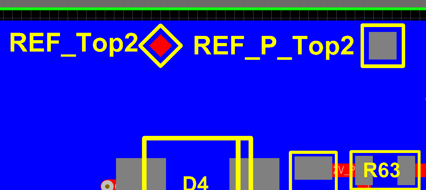

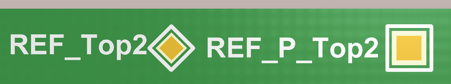

Anbei zwei Fotos auf welchen man ein Fiducial-mark für den
Bestückungsautomaten(links) und eines für die Pastenschablone(rechts)
eingezeichnet ist.
Man beachte, dass Paste nur beim Pasten-Fiducial zu sehen ist.
mfg
Mike
#5368274
Dietmar schrieb:
> Woher weiss Seeedstudio dann bei Bestellung eines Stencils,
> wo die Fiducial-Symbole durchgeätzt werden soll? Es wird doch vermutlich
> niemand die Geber-Dateien optisch nach diesen Symbolen absuchen?
Vermutlich weil die Leute Ahnung von dem haben was sie machen?!?
Eine richtig erstelle SMD Fiducial hat folgende Eigenschaften:
1. Kupferfläche nur im äußeren Layer
2. Kein Lötstop drüber
3. Ist im Padlayer (sofern dieser einzeln erzeugt wird)
4. Ist auch im Pastenlayer
5. Keine elektrische Anbindung
6. hat keine Bohrung
Das sieht man mit einem gut eingestellten Gerbetool sehr schnell.
(6. sollten die Fiducial auch als koordinate im Pick&Place gelistet sein
und einen Sinnvollen Namen tragen)
UND es geht nicht um Löcher in der Schablone, das macht doch keinen
Sinn. Sobald das erste mal Paste gerakelt wurde erkennt das System nur
noch Pastenkügelchen am Rand des Loches. Eine Pastenfiducial wird von
der Unterseite in die Schablone AN geätzt (oder graviert) und dann
kontrastreich (schwarz)gefüllt.
Auf der PCB kann Pastenfiducial auch gleich Bestückfiducial gleich
AOI-Fiducial gleich Selektivlötfiducial gleich was auch immer sein -
solange die Systeme alle die gleichen Marken können.
Aber für Zuhause? Hast du eine Kamera die auf die Unterseite der
Schablone und auf die zu bedruckende Seite der PCB schaut um das ganze
auszurichten?... Passmarken auf Schablonen braucht man für das
automatische ausrichten zwischen Schablone und PCB im Schablonendrucker.
Selbst in professionellen Fertigungen wird mal bei kleineren Stückzahlen
und bis zu 0603 prozesssicher Pi*Auge durch das Padbild ausgerichtet.
