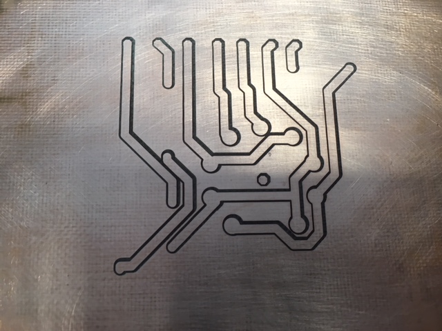

mich nervt derzeit ein Phänomen welches ich nicht erklären kann. Ich
hoffe hier hat jemand eine Idee.
Ich fräse meine mit Eagle erstellten Platinen mit pcb-gcode direkt über
MACH3. Das klappt auch sonst einwandfrei.
Nun habe ich im Moment ein Projekt welches größere Leiterbahnabstände
braucht.
In pcb-gcode kann man das auch gut einstellen. Leider erzeugt das ULP
nun aber einen Code der einen leichten Offset in X und Y ausweist. Siehe
Bild.
Ich habe schon alles versucht, mit diversen Parametern gespielt aber
keinen Erfolg gehabt.
Gibt es etwas in den DRC´s was da wichtig ist und ich evtl. vergessen
habe beim Routen?
VG Patrick
Gast #5372132
Es sieht so aus, als ob jeweils in Plus-Richtung (von der Leiterbahn)
ein grösserer Abstand verwendet wird als in Minus-Richtung. Da das
überhaupt keinen sinnvollen Zweck hat, denke ich das ist ein echter
Softwarefehler.
Es könnte eine interner Fehler beim Runden sein, aber sowas darf ja auch
nicht vorkommen.
Georg
OP #5372294
die Vorschau in MACH3 sieht gut aus, daran wird´s also nicht liegen.
Ich habe vorhin nochmal einige Versuche gemacht und dabei festgestellt,
dass es vielleicht an der Wiederholgenauigkeit der Maschine liegt. Ich
habe das Layout in Gcode im Singelpass gespeichert und dann 10 mal
übereinander graviert. Die gravierten Bereiche wurden immer breiter,
allerdings allseitig.
Nun las ich, dass die 1/8 Zoll Gravierstichel nicht mit 3mm Spannfutter
verwendet werden sollen weil es sonst unrund laufen kann. Ich habe zwar
nicht den Eindruck das es unrund läuft aber vielleicht merkt man das
auch nicht bei den kleinen Durchmessern - außer halt beim Gravieren mit
mehr als Singlepass.
Das erklärt aber trotzdem nicht warum es das Gravierbild sonst einseitig
verzieht.
VG Patrick

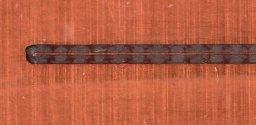

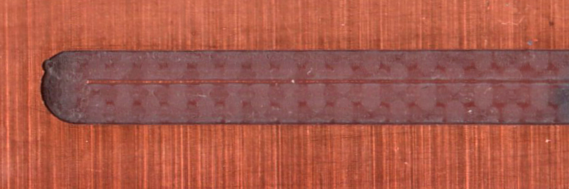

OP #5374423
So, hier mal das Ergebniss des Test´s. Die Linie ist laut Eagle 0.15
breit.
Im Singelpass sieht das recht ordentlich aus.
Mit 1mm Abstand ringsrum ist der Offset wieder da und man sieht, das die
Linie dann fast verschluckt wird. Die Datei ist nicht bis zu Ende
gelaufen um die Linie noch sichtbar zu halten. Das die Linie nach rechts
dünner wird mag wohl daran liegen das die Platine nicht 100% eben auflag
und der Fräser dann tiefer gefräst hat.
VG Patrick
Der G-Code sieht doch ordentlich aus. Die inneren beiden Fräswege
unterhalb und oberhalb des dünnen Steges liegen 0,45mm auseinander und
dann geht es bei jedem Durchgang 0,08mm weiter nach außen - immer
abwechselnd erst unten und dann oben, insgesamt jeweils 15 mal oberhalb
und unterhalb des Steges.
Beim Wechsel von der unteren Spur zur oberen, fährt die Spindel IMHO
nicht richtig nach +Y.
