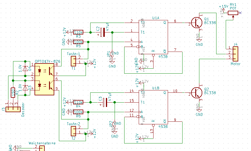

ich habe folgendes Problem: In meinen Platinen ist ein Monoflop vom Typ
CD14538BE verbaut bei dem immer wieder nach kurzer Zeit eine Seite
defekt ist.
Alle haben neben des Typs noch folgendes aufgedruckt: 54AG6KK E4
Ist das die Charge?

Die Schaltung habe ich mal angehängt.
von Helmut S. (helmuts)
Warum sind die Transistoren des Optokopplers falsch herum angeschlossen?
Der Kollektor muss immer an +Ub.
von HildeK (Gast)
Jochen F. schrieb:
> Dann habe ich jetzt wohl 30 nicht brauchbare CD14538BE.
Hast du die schon alle in deiner fehlerhaften Schaltung ausprobiert? Ja,
dann kann es schon sein ...
Wenn da wirklich ein Motor dran ist, wo 'Motor' dransteht, fehlen da
wichtige Details, wie z.B. die Existenz von Freilaufdioden und evtl.
Strombegrenzungen für die kleinen BC338. Eine Spannungspitze kann
durchaus mal rückwärts durch den Transistor und dann aufs CMOS IC.
Ausserdem schaltet man die Basis eines Transistors in Emitterschaltung
nicht ohne Vorwiderstand auf den Ausgang eines CMOS ICs, der die Basis
so völlig übersteuert und viel zu viel Strom liefern muss.
Da muss also ein Widerstand der 1k-2,2k Grössenordnung rein.
Verpolte Optokoppler wurden ja auch schon erwähnt.
von J. F. (maerklinh0)
Der Optokoppler ist noch nicht verbaut, wäre mir dann aufgefallen
Was die Transistoren angeht, das habe ich nicht gewusst. Lehrgeld
bezahlt. Allerdings hängt derzeit noch kein Motor dran sondern lediglich
2 Multimeter. Der Motor ist ein 150mA Weichentrieb für die
Modelleisenbahn.
Was mich wundert: Ich der CD14538BE aus der alten Lieferung arbeitet
problemlos in der Schaltung.
Danke euch.
Jochen F. schrieb:
> arbeitet
Sagen wir mal so - bis jetzt. Du belastet des oberen FET seiner
Ausgangsstufe mit deutlich mehr Strom als nötig, denn der Transistor
stellt für den CMOS Ausgang einfach nur eine Diode (die BE Diode) in
Leitrichtung gegen Masse dar, er wird also auf etwa 0,7V runtergezogen.
Das kann gutgehen, muss aber nicht. Basiswiderstand ist also in jedem
Fall angesagt, um den Strom zu begrenzen.

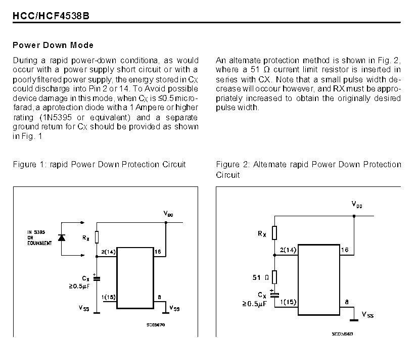

von Günter Lenz (Gast)
An die Eingänge T2 gehört eine Diodenklemmschaltung, also eine
Diode in Sperrrichtun nach +, sonst wird beim abschalten
der Betriebsspannung der Eingang T2 zerstört, weil der
Elko C2, C3 dann noch auf 12V aufgeladen ist.
Spannung an den Eingängen bei abgeschalteter Betriebsspannung
vertragen diese ICs nicht. Die Transistoren Q1, Q2 benötigen
Basisvorwiderstände, wurde ja schon gesagt.
hinz schrieb:
> Jochen F. schrieb:
>> Was den N-Kanal-MOSFET angeht:
>> Würden die beiden passen:
https://www.tme.eu/de/katalog/#search=bs170&s_field=niski_prog&s_order=ASC&id_category=112827&page=1
> Zu schwach. Oder sind die 150mA der *Anlauf*strom deiner Motoren? Miss
> doch mal deren Gleichstromwiderstand.
Der Motor hat 17 MOhm. Die 150mA sind beim Lauf:
https://www.mtb-model.com/pages/mp1.php?lang=de
Klemmdiodenschaltung sagt mir nichts, muß ich mal schauen ob Google was
verständliches auswirft.
So, heute Morgen noch einmal in aller Ruhe:
Widerstand gemessen an den beiden Anschlußklemmen: 1,27k Ohm
Laut Messprotokoll der Software zieht der Motor maximal 128mA bei 14V
DC. Keine Ahnung wie schnell der Multimeter reagiert bei Änderungen.
von Karl B. (gustav)
Oder die angeratenen Dioden verbauen.
ciao
gustav
