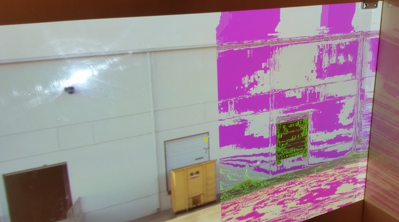

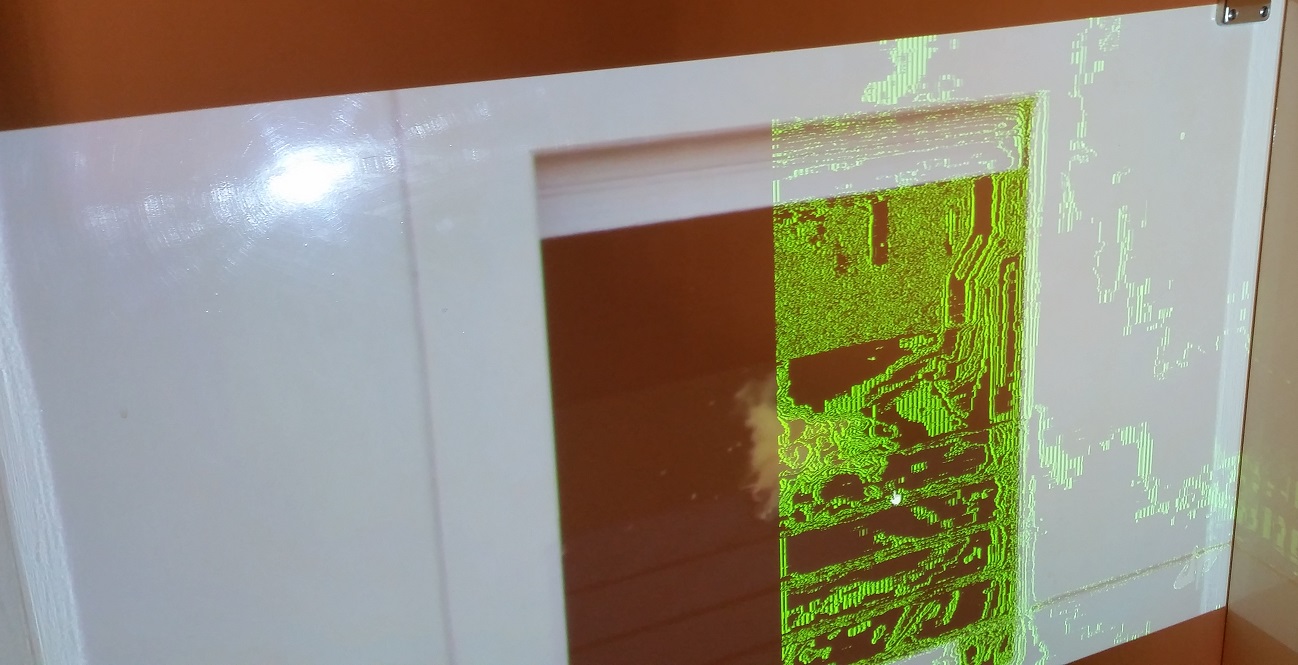

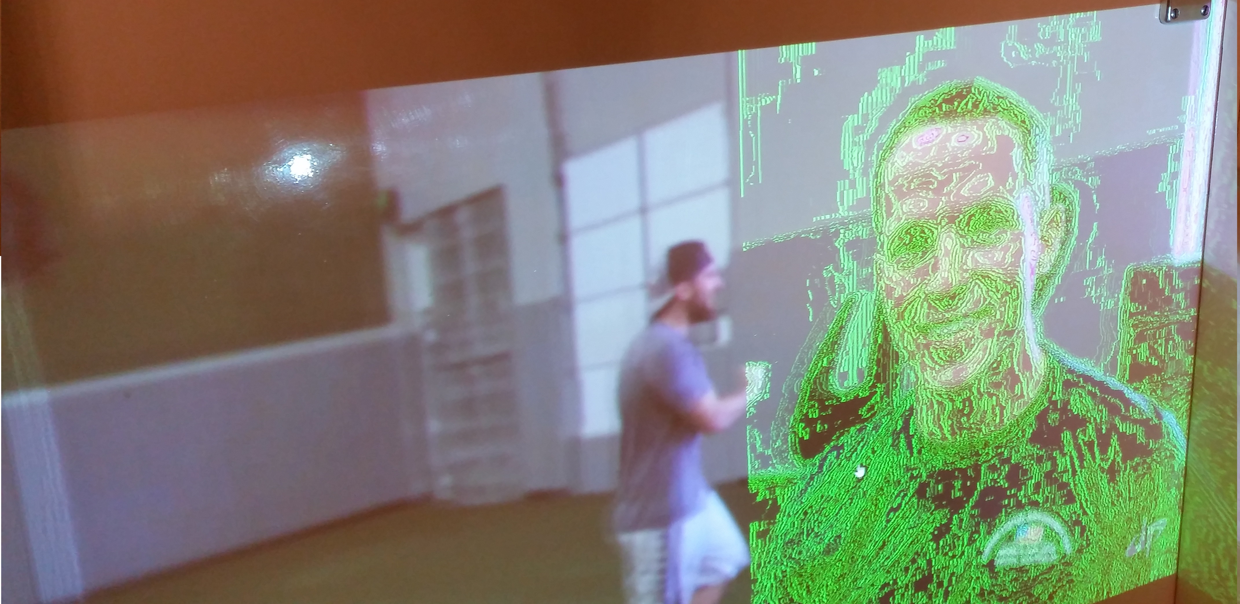

Hallo geschätzte Kollegen,
ich habe hier einen Epson eh-tw6000w Projektor mit einem sehenswerten
Fehler. Beim linken Bildinhalt funktioniert die Ansteuerung des grünen
Panels nicht richtig. Die Pixel sind stellenweise entweder komplett an,
oder komplett aus. An ein paar Stellen stimmt die Ansteuerung.
Ich habe das Gerät noch nicht aufgeschraubt, und möchte euch fragen ob
jemand schon so einen, oder einen ähnlichen Fehler gesehen hat. Was
könnte für so einen Darstellungsfehler verantwortlich sein ?(Das Epson
D9 Panel mit Flexleitung und Flipchip, ein Kontaktfehler oder doch eher
ein defekter Signalprozessor (Versorungsspannung, defekter Elko,...).
Bemerkenswerterweise ist ja nur eine Bildhälfte und eine Grundfarbe
betroffen.

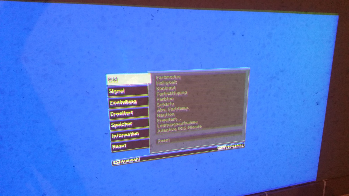

Gast #5376258
Das Osd-Menü ist auch betroffen (Siehe Bild "Fehlermeldungen"). Der
Fehler ist also im Signalweg nach dem "Hdmi Chip" zu suchen.

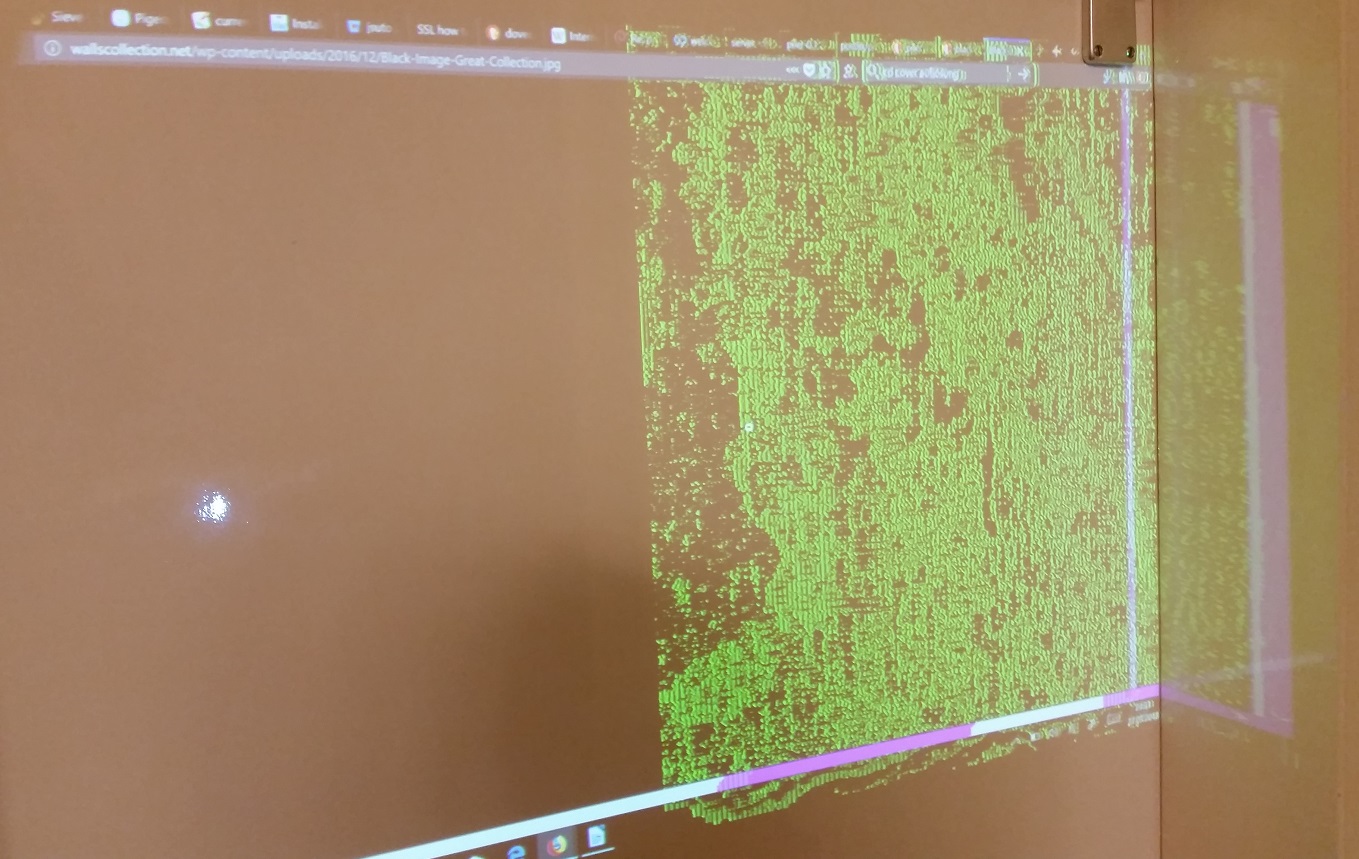

Gast #5376295
Ach ja: In einem EEVblog-Thread hat jemand ein Projektor mit einem
(fast) identisches Mainboard (dort sind Fotos und IC Bezeichnungen,
falls jemand was damit anfangen kann...) :
http://www.eevblog.com/forum/repair/epson-powerlite-3020e-video-issue/
Mir würde interessieren, was defekt sein muss um so einen merkwürdigen
Fehler zu verursachen. Die "Farbwerte" für die einzelnen Pixel stimmen
ja an manchen Stellen überhaupt nicht (entweder (komplett) an, oder
(komplett) aus). Da muss doch (mindestens) das MSB der Speicherzellen
die für die Farbinformation zuständig sind entweder falsch ausgelesen
oder falsch gespeichert werden ?
