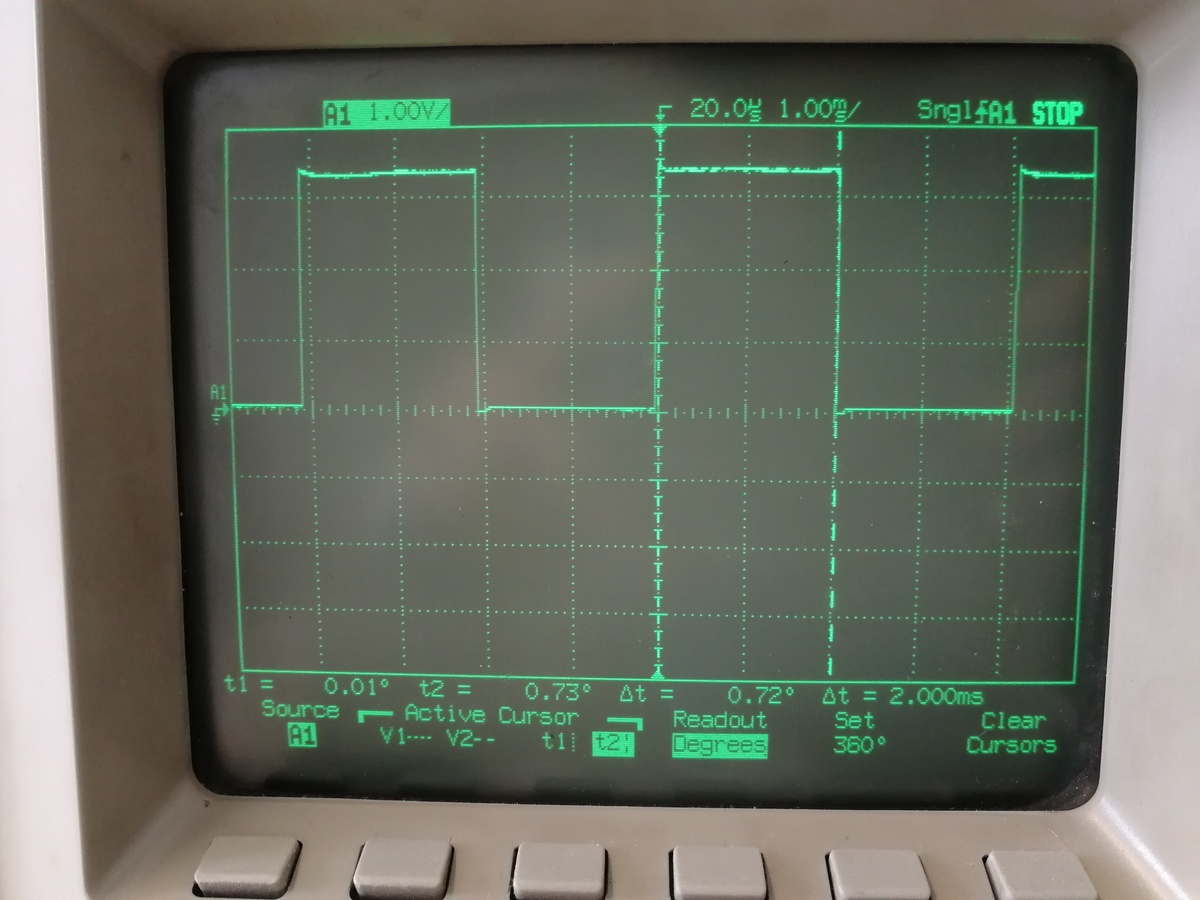

ich versuche einen Interrupt von Timer0 auszulösen und dabei eine
Variable alle 1ms zu inkrementieren. Eigentlich sollte der Interrupt
alle 1ms aufgerufen werden da so wie ich es verstanden habe auch die
millis() Funktion von diesem Timer bedient wird.
Ich habe mich an diese Anleitung gehalten:
https://learn.adafruit.com/multi-tasking-the-arduino-part-2/timers
Der Interrupt wird auch ausgelöst, nur leider nicht alle 1ms sondern nur
alle 2ms.
in der Setup Routine habe ich dies eingefügt:
  OCR0A = 0xAF;
  TIMSK0 |= _BV(OCIE0A);
die ISR:
ISR(TIMER0_COMPA_vect)
  timeout++;
  digitalWrite(led, !digitalRead(led));
Bei dem Arduino handelt es sich um einen Pro Mini 3.3v 8Mhz.
Die delay() Funktion funktioniert und verzögert korrekt.

OP #5369686
danke für die Antworten. So wie es  S. Landolt beschrieben hat habe ich
es auch verstanden, deswegen ist es egal welcher Wert im Compare
Register steht.
Leider beantworten alle Kommentare noch nicht warum die ISR nun alle 2ms
aufgerufen wird und nicht alle 1ms.
Seltsamerweise funktionieren ja alle Funktionen wie millis() und delay()
korrekt, ich verstehe es nicht....

Gast #5369716
Ich vermute einen Interpretationsfehler: die ISR wird alle 1 ms
aufgerufen, wegen des Hin- und Herschaltens wird daraus eine Frequenz
von 500 Hz.

OP #5369752
Reiner_Gast schrieb:
> Schwer zu sagen. Wie hasst du denn gemessen?
Gemessen habe ich mittels Pin toggeln und Oszi, sind ziemlich genau 2 ms
> von 500 Hz.
Unwarscheinlich das das Pin toggeln exakt 1ms dauert oder?
Ich werde mich dann wohl damit abfinden müssen mit den 2 ms zu leben,
das funktioniert ja...
OP #5369765
S. Landolt schrieb:
> Nicht ganz exakt 1ms, das wissen wir ja. Aber nochmal, welche Frequenz
> wird mit dem Oszilloskop gemessen?
Bei jedem Aufruf der ISR wird der Pin umgeschaltet...
Gemessen habe ich jeweils die on oder off Zeit, sind 2,02 ms laut Oszi
  timeout++;
Gast #5369768
Ja, das ist schon klar...
Aber von wo bis wo sind es auf dem Oszi 2ms?
Von einem Einschalten bis zum nächsten, oder ist das die Dauer für Der
Ein- bzw. Aus-Phase?
Gast #5369770
Vielleicht liege ich auch falsch, aber simpel gefragt: auf dem
Oszilloskop ist ein Rechtecksignal zu sehen, wie lang ist ein Strich
oben und wie lang unten?
Gast #5369831
R. H. schrieb:

Gast #5369882
> warum geht darauf keiner ein?
Im Oszillogramm ist doch ein Rechtecksignal mit 2+2 ms zu sehen, oder
nicht?
Eine Idee hätte ich noch, aber wirklich daran glauben kann ich nicht: es
mit B versuchen, also:

Welches Rätsel?
Warum die ISR bei einem 16MHz Arduino alle ca 1ms aufgerufen wird, aber
bei einem 8MHz Arduino nur alle ca. 2ms?
Dann ist die Antwort doch offensichtlich!
Sie schreit doch!
Der Teiler ist 64.
Was soll der Prescaler/Timer denn sonst machen, als bei halbierter
Eingangsfrequenz auch die halbierte Ausgangsfrequenz zu liefern?
Würde er das nicht tun, dann wäre er ein Fall für den Müll.
Also, das zu erwartende Verhalten!
Kein Grund sich zu wundern.

OP #5370394
Also ist es jetzt tatsächlich so, dass die millis() Funktion bei einem 8
MHz Arduino nur eine Auflösung von 2 ms besitzt?
Ich hätte gedacht, dass die IDE den prescaler entsprechend auf 32
anpasst oder so...
Dann muss ich wohl mit den 2 ms leben, geht auch, wäre aber schön
gewesen das irgendwo zu lesen, ich habe da nichts gefunden...
