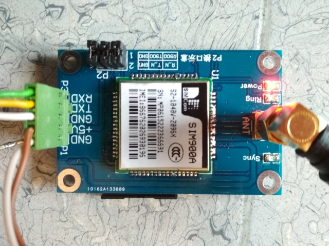

Hallo, hat jemand dieses SIM900A Modul im Einsatz? Ich habe Probleme mit der RS232. So wie auf den Foto bekomme ich eine Verbindung per TTL 5V, 1200 Baud. Jedoch bekomme ich nur ein Echo zurück: TX: AT<\r><\n> RX: AT<\r><\n> Dann habe ich mal die 3 Jumper entfernt und eine echte RS232 Verbindung hergestellt. Da ist die Baudrate 19200. Jedoch auch hier nur ein Echo. Ich benutze HTerm zum Testen. Bin ratlos...

Jedes Command wird nur per Echo quittiert. Habe auch so versucht : TX: AT<\r><\n><\r><\n> Auch nur das Echo. Habe aber keine SIM Karte im Modul, dass sollte aber für die RS232 egal sein, oder?

TX: AT+GMR\r\n RX: 41 54 2B 47 4D 52 0D 0A (AT+GMR\r\n) Habe jetzt auch eine Schematic zu dem Modul gefunden. Aktuell habe ich die 3 Jumper entfernt und hänge auf P2 Pin 1 & 3 mit der RS232 vom PC. Hier habe ich Baud 19200. Nur Echo...

Vorsichtig! Die RS232 hat bis zu +/-15 Volt.
#5370872
An TX900 und RX900 dürfen nur 3.3V eventuell auch 5V liegen!
Habe jetzt den MAX3232 nachgelötet und nun bekomme ich ein OK vom SIM900A Modul! Scheint nun also zu funktionieren!!

Ich habe jetzt noch keine neue Firmware aufgespielt. Wenn ich das Modul befrage kommt das raus: AT+CGMI SIMCOM_Ltd AT+CGMM SIMCOM_SIM800A AT+CGMR Revision:1418B04SIM800A24 AT+CGSN 8639870325xxxxx AT+CIMI 2320330150xxxxx Was den jetzt? SIM900A oder SIM800A?? Habe mir extra das SIM900A wegen dem Sleep Mode bestellt. Da soll der Stromverbrauch auf <2mA runtergehen. Bei meinem bleibt er bei ~36mA.
