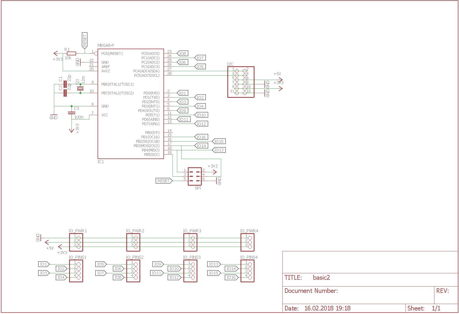

OP #5374050
Hallöchen!
Hab jetzt endlich die Zeit gefunden noch ein paar Daten nachzureichen.
Zum einen das Python Skript mit dem ich die Daten auslese.
Außerdem einen aktuellen Schaltplan.
Und noch ein paar Erkenntnisse die ich gemacht habe.

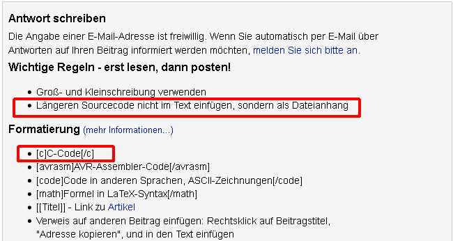

Gast #5374059
Benjamin W. schrieb:
> Mein TWI Interrupt sieht folgendermaßen aus.
Du bist lang genug hier angemeldet um zu wissen wie längere
Sourcen hier zu posten sind. Oder bist du soooooo schwer von
Begriff? Keine Übersicht? Oder vielleicht beratungsresistent?
Zum besseren Verständnis habe ich dir im Anhang die Regeln
nochmal mitgegeben. Solltest du sie nicht verstehen und/oder
nicht danach handeln können dann solltest du auch das
Programmieren sein lassen. Es hat schon Sinn hier nicht das
grosse Chaos ausbrechen zu lassen.
Wenn es nicht anders geht kann man auch von Respektlosigkeit
sprechen .... gegenüber der Community.
