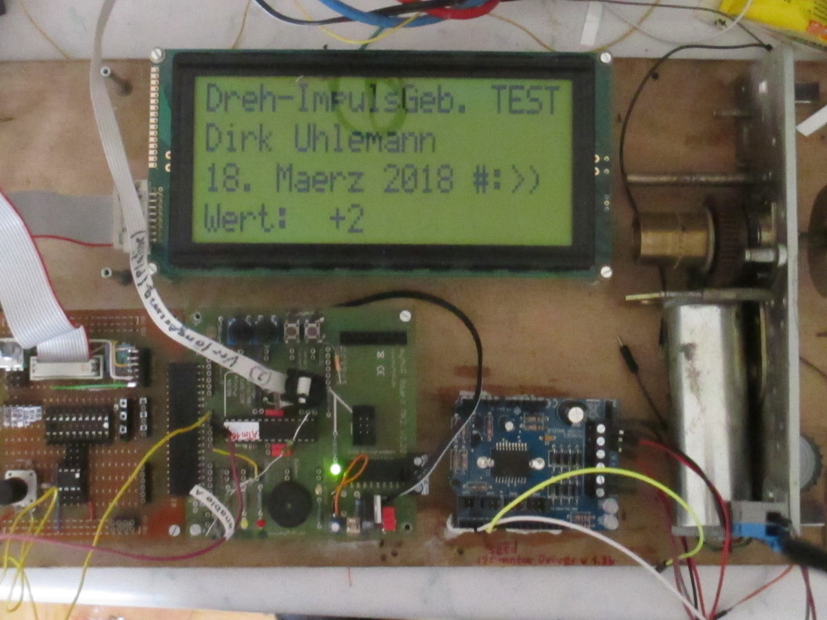

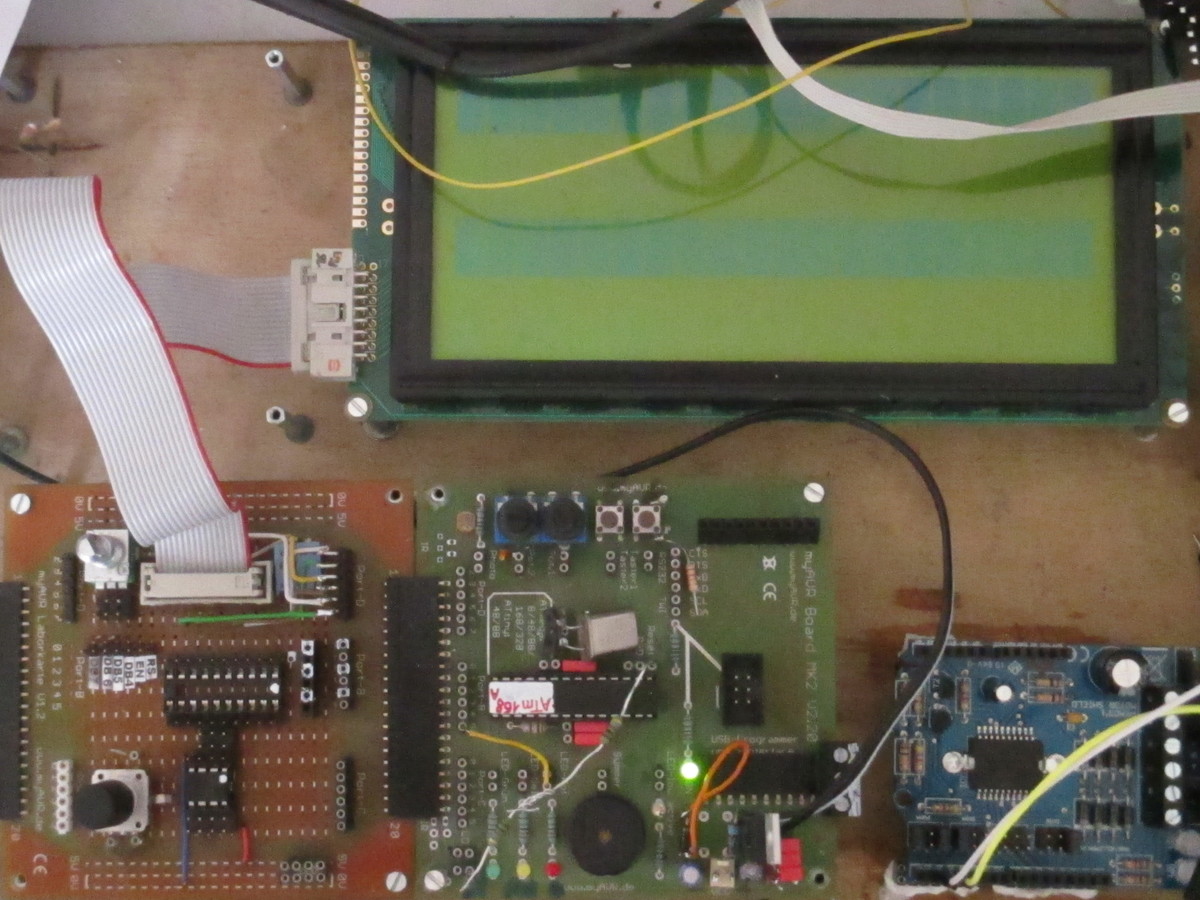

Hallo Hobby-Elektroniker,
Ich habe z.Z. mit meinem AVR-Board das Phänomen, das mein
Programm nur korrekt läuft wenn der mkII-Programmer ange-
schlossen ist.
mC: Atmega 168A, Board: my-MCU mkII (V2.20) , AtmelStudio 7
Hier mein Code, er dient zum Testen von PWM-Funktionen und
läuft anstandlos durch (bei angestecktem Programmer)

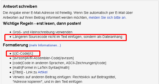

von Regeln Erklärbär (Gast)
Dirk U. schrieb:
> Ja das werde ich heute Abend probieren
Zunächst solltest du mal lernen die Hinweise die bei jedem
Posten gezeigt werden zu lesen, zu verstehen und danach zu
handeln.
Zum besseren Verständnis habe ich dir im Anhang die Regeln
nochmal mitgegeben. Solltest du sie nicht verstehen und/oder
nicht danach handeln können dann solltest du auch das
Programmieren sein lassen. Es hat schon Sinn hier nicht das
grosse Chaos ausbrechen zu lassen.

von Dirk U. (Firma: ----) (dirk_u)
Ok, also, anbei ein Foto des Aufbaus
Getauscht wurde von mir der 7805 gegen einen neuen,
der alte war scheinbar defekt. Es liegen 5V am mC an.
Die zwei Wiederstände die über den mC gehen( sieh Bild)
sind der (zusätzliche) Pull-Up von Reset.
Nachgemessen von mir, Reset auf + Pegel.
links im Bild dann eine angesteckte Laborplatine mit Anschlusss
für ein LCD - wird z.Z. nicht genutzt.
Das Board ist das MK2 der Marke "myMCU" (früher "myAVR")
http://shop.mymcu.de/Systemboards%20und%20Programmer/myAVR%20Board%20MK2,%20bestückt.htm?sp=article.sp.php&artID=40
Hier noch ein Bild des Aufbaus (von einen anderen Programm),
es läuft ein Programm zur Drehimpulsgerber Auswertung
und Visualisierung mittels 4 x 20 LCD.
Wie bereits gesagt, keine Probs mit oder ohne angestecktem
Programmer.
