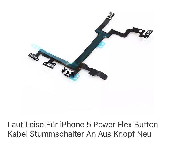

von Thomas K. (ek13)
Joachim B. schrieb:
> Lars H. schrieb:
> Ich schaue mich jetzt erstmal nach einem Handyschalter um
> viel Glück, ich kenne aber nur Taster am Handy
> Das kleinste dürften echt die DIP Switch sein in 2,5mm anreihbar als
> echte Schalter
Am iPhone gibts einen Schalter ?
... müsste man aber erst ablöten ?

von MaWin (Gast)
Schiebeschalter sind ja auch keine Kunst, der von iPhone ist ziemlich
fett.
Er wollte aber einen Druckschalter.
Keine Ahnung, ob er überhaupt weiss was der Unterschied ist.

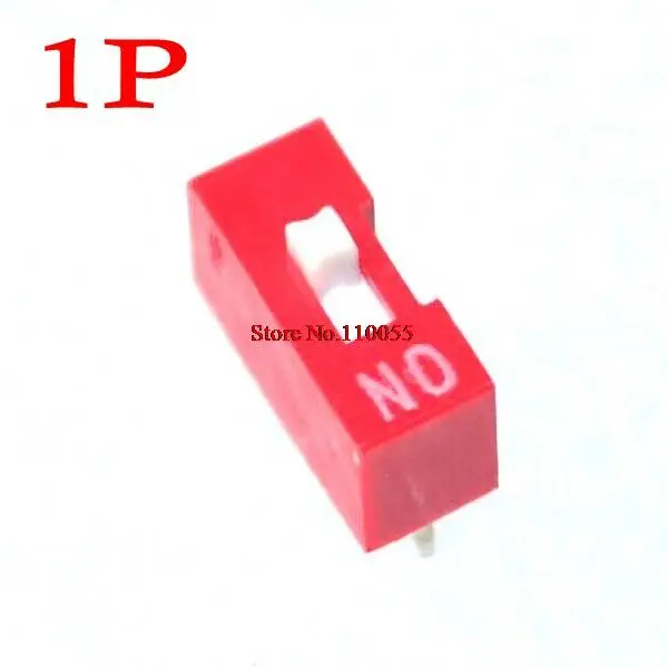

von Joachim B. (jar)
Lars H. schrieb:
>>Du veräppelst uns, oder?
> Sry, wollte niemanden veräppeln:-),
daran glaube ich nicht mehr
Thomas K. schrieb:
> Jetzt sucht der TO bereits nach einem Drehschalter mit Schlitz???
jenau
klein und Schalter wäre
https://ae01.alicdn.com/kf/HTB1eNupRXXXXXXbaXXXq6xXFXXXz/100-st-cke-1-Position-1-P-DIP-2-54mm-Pitch-2-Row-2-Pin-Slide.jpg_640x640.jpg
oder wie schon gezeigt
https://de.rs-online.com/web/p/dil-und-sil-schalter/1156283/
