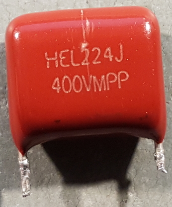

Hallo, ich suche die Werte für das Bauteil im Bild. Die Aufschrift hat mich leider noch nicht weiter gebracht. Ich freue mich über Hinweise! Viele Grüße Max
#5372933
Kunststofffolie 0,22µF 400V DC
220 nanofarad / 400V MfG
#5372935
220nF +/-5% / 400V, Polypropylen.
220nF 400V MKT Das ist so zu lesen, wie ein beringter Widerstand. 4 ist die Zehnerpotenz der Nullen.
#5372941
Gerald B. schrieb: > 220nF 400V MKT > Das ist so zu lesen, wie ein beringter Widerstand. 4 ist die > Zehnerpotenz der Nullen. Und die Basis ist Picofarad.
#5372947
Hersteller: http://www.hongzhi.net/index_en.asp
Wow, das ging ja fix! Vielen Dank!
#5373041
Max B. schrieb: > Wow, Ist das zufällig der Vorschaltkondensator aus einem Lidl-Nachtlicht und liegt an Netzspannung?
Ne, ist aus einer IKEA Lampe mit LED Streifen, welche pulsiert statt dauerhaft zu leuchten (GODMORGON https://m2.ikea.com/de/de/p/godmorgon-schrank-wandleuchte-led-00250918/). Kann bei Bedarf noch weitere Bilder anhängen. Viele Grüße Max
