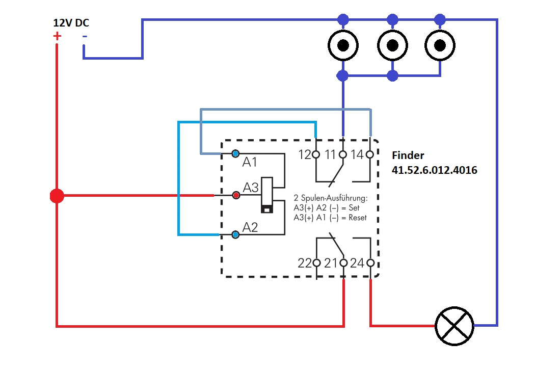

Hallo, ich habe ein Problem mit einem bistabilen Relai.
Ich möchte ein paar LED Leuchten mit einem Taster Ein und Ausschalten.
Drei Taster sind auf Grund verschiedener Positionen parallel geklemmt.
Ich wollte hierzu einen Wechslerkontakt vom Relai für das Umschalten der
beiden Spulenanschlüsse nehmen.
In der Theorie geht das auch, nur in der Praxis nicht. Hier fängt das
Relai das flattern an wenn es schalten soll.
Halte ich den Tastdraht direkt an die Spule geht es.
Es muss etwas mit dem Wechslerkontakt zu tun haben.
Gibt es hierfür eine einfache Lösung das es funktioniert?
Wenn nicht, kaufe ich normale Stromstoßschalter für den
Verteilungseinbau (wobei mir die viel zu laut sind).

Es funktioniert auch in der Theorie nicht, denn schau mal den Stromfluß
an, sobald das Relais umgeschalten hat....
Oder du hängst neben die Taster Hinweisschilder, dass diese nicht länger
als die Schaltzeit des Relais gedrückt gehalten werden dürfen...

Der Schaltplan ist etwas kurios.
Du müsstest die Taste loslassen, wenn das Relais grad anfängt zu
schlaten.
Drückst Du die Taste nur etwas länger, so schaltet das Relais natürlich
wieder zurück, und wieder ein und wieder aus....

Jens S. schrieb:
> Meinst du ich soll einen Kondensator vor Kontakt 11 klemmen?
Ja.
> 470μF 25V
Wird schon mehr als nötig sein.
Und den Parallelwiderstand nicht vergessen, das Relais hat wohl 220 Ohm,
also  4,7 kOhm.

Wenn ich noch mal so nachdenke: das Relais hat 220 Ohm?
Dann wird das mit den großen Kondensatoren und 100 Ohm wohl schwierig.
von Jens S. (namenlos)
Die 220 Ohm kommen hin. Eine hat 215 und die andere 222 Ohm.
Reichen 460 Ohm Widerstände?
von pegel (Gast)
Man müsste berechnen wie lange es dauert bis der Kondensator genug
Ladung hat um das Relais zu schalten. Dann muss er sich auch wieder über
das Relais entladen.
Am einfachsten wäre da probieren.
Hast du schon die Variante mit Kondensator in der Taster Leitung
probiert?

Das verstehe ich. Bei deinem sind leider die beiden Spulen direkt
verbunden, so das die Dioden nicht dazwischen passen. :(

Die Idee mit den Umschaltkontakten bekommt dadurch noch Zusatzprobleme,
weil sich die Spulen der bistabilen Relais gegenseitig beeinflussen
können.
Es sind im Versuch parallel zu den beiden Spulen jeweils eine LED
Signalleuchte geschaltet, um den Schaltzustand beim Tasten zu zeigen.
Bei meinem Versuchsaufbau leuchtet immer ganz kurz die LED auf, die
gerade auf der abgeschalteten Spulenseite angeschlossen ist, sobald der
"andere" Taster losgelassen wird.
Es wird da ja Spannung reininduziert.
Für die Praxis hat das aber keine Bedeutung für das Schaltverhalten.
Wird aber die Außenbeschaltung geändert, müsste man das evtl. auch
berücksichtigen.

Nach nochmaligem überlegen, müsste die Schaltung doch mit dem Relais
funktionieren.
Spannung, Kondensatoren und Dioden umpolen, Taster gegen +12V und die
Dioden nach aussen an die Spulen setzen.
Sollten nur die passenden R und C Werte sein.
Oder liege ich da falsch?
von Stefan F. (Gast)
Ich glaube nicht, dass es so klappt. Wenn du S1 betätigst, wird C2 so
wie aufgeladen, bis das Relais den Kontakt 6-4 öffnet. Dann fällt es
wieder ab. Es wird vermutlich summen.
Die Dioden müssen Hochspannungsfest sein, sonst werden sie wegen der
induzierten Spannung kaputt gehen.
von pegel (Gast)
Wenn man alles umpolt, wird beim Spannung anlegen C2 aufgeladen, C1
nicht.
Wird S1 gedrückt wird C2 über SET entladen und geschaltet.
So lange S1 gedrückt ist, kann dann C1 aber nicht geladen werden, da R1
größer als R(SET) ist. Passiert also nichts bis die Taste wieder
losgelassen wird.
Dann kann sich C1 über R1 aufladen.
Meine Meinung. ;)

werden. Denn es kann ja passieren, dass man den Taster zu früh los
lässt, wenn noch reichlich Energie in der Spule ist.
Reichen denn 22µF aus, kommt mir sehr wenig vor. Ich hätte aus dem Bauch
heraus 220µF versucht oder noch mehr.
von pegel (Gast)
22µ müssten reichen. Jens schreibt ja, dass die 470µ nicht bzw. nicht in
sinnvoller Zeit entladen werden.
Die 1N4004 sollten die Induktionsspannung ab können.
