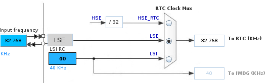

bei mir lief die Uhr auch zu schnell. Der Fehler ist klein und fies:
Es ist standardmässig der 40khz LSI RC ausgewählt. Nachumschalten auf
den externen 32khz Quarz läufts einwandfrei und ohne Drift.
Dafür muss nur die LSE Clock verwendet werden.
