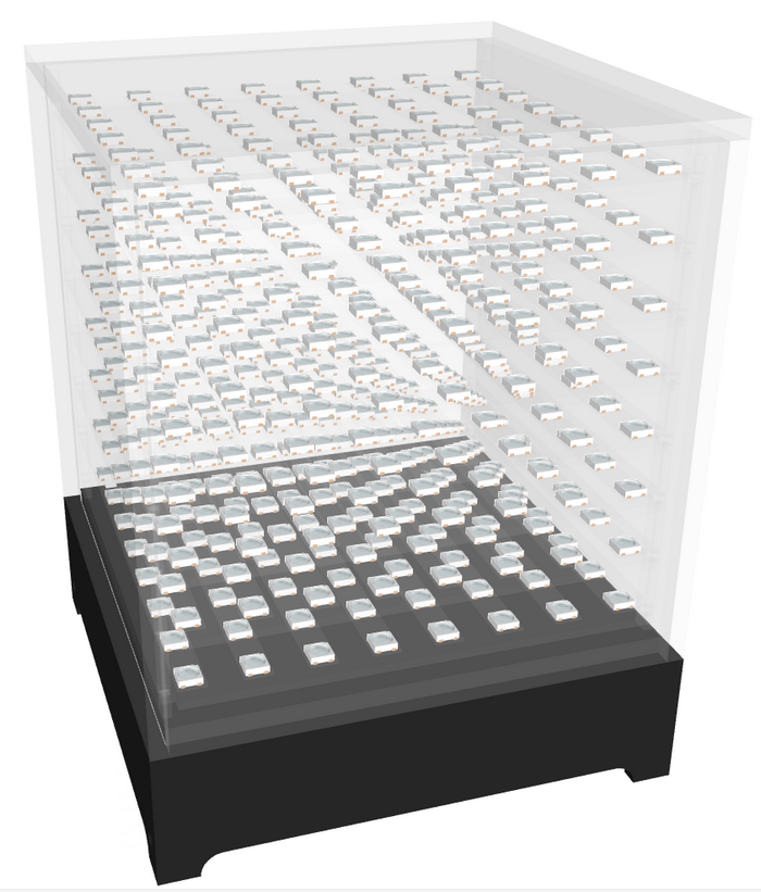

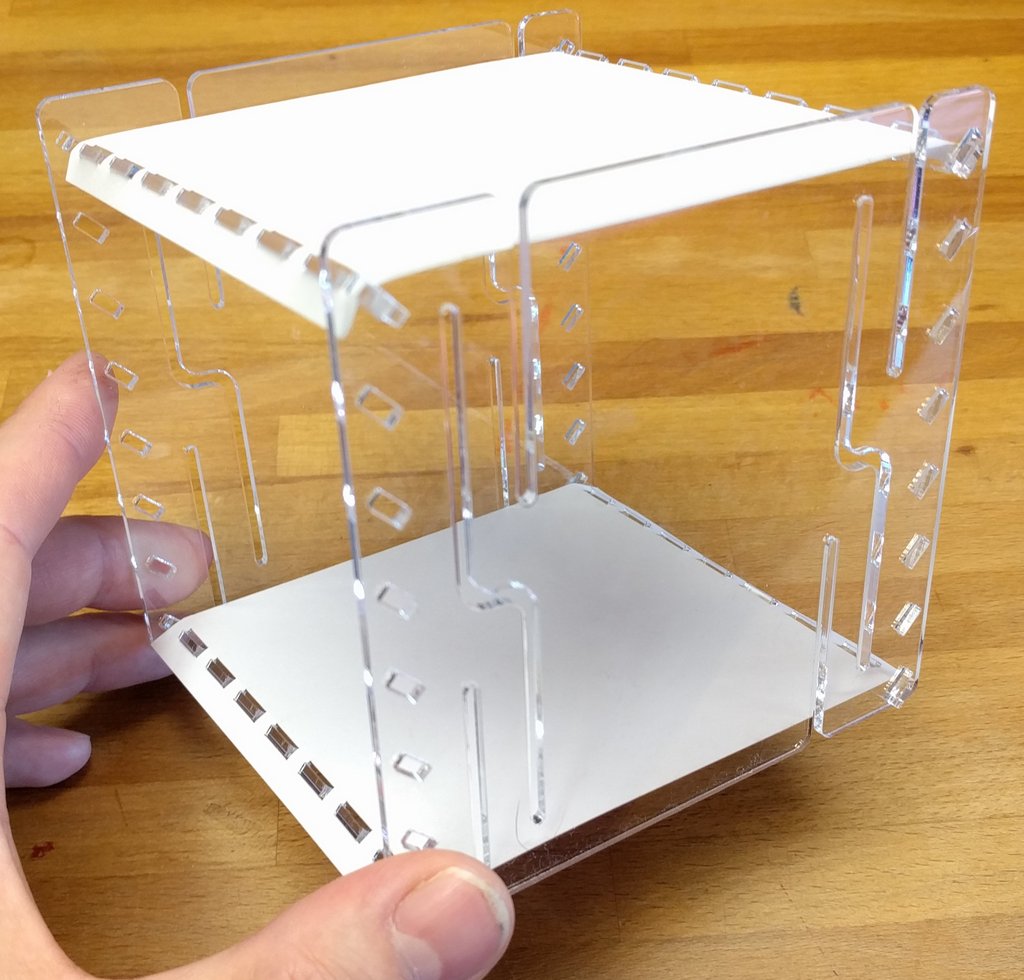

Ich möchte euch mein neuestes Projekt vorstellen: ein LED-Würfel. Machen
wollte ich sowas schon seit ich es das erste Mal irgendwo gesehen habe.
Ich habe es aber dann nie angefangen, weil es bei der herkömmlichen
Bauart mit 3mm-LEDs mir zu sehr zeitaufwendig und mühselig war, die
einzelnen LEDs kunstvoll zu verdrahten, und auch der Aufwand für die
Ansteuerung nicht gering ist.
Jetzt hatte ich für ein anderes Projekt einen intelligenten RGB-Ring in
der Hand, und die alte Idee kam mir wieder in den Sinn. Zwei Stunden
später stand das Konzept:
- 8x8x8 RGB-LEDs
- (fast) unsichtbare mechanische Konstruktion und Leiterbahnführung, die
LEDs sollen "schweben"
- einfach aufzubauen (kein Löten, es muss jedoch geklebt werden)
- so preisgünstig wie möglich (der Gedanke ist ein open source hw/sw Kit
für unter 200€ zu entwickeln)
- Ansteuerung über STM32; USB/(WLAN?/(Bluetooth?); Netzbetrieb und
Betrieb mit Lipo; Möglichkeit alternativ ein Fadecandy anzuschließen;
Speaker, Mikrofon, Beschleunigungssensor

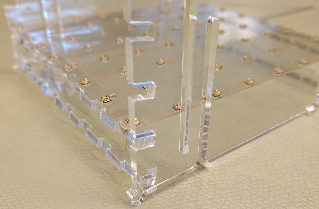

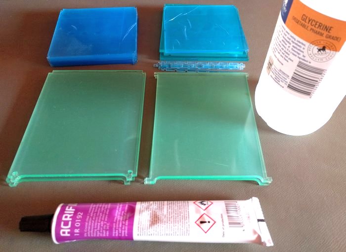

Wiederum zwei Tage später waren die wichtigsten Teile bestellt: 512
WS2812B-LEDs, einige Klarsicht-Flex-PCBs, Plexiglas-Laserteile,
Plexiglaskleber und zwei Liter Propylenglykol (hier ist noch Glycerin
gezeigt, das ist aber zu leitfähig).
Nochmal eine Woche später ist bis auf die Flex-Leiterkarten und LEDs
alles geliefert, passend als Ostergeschenk ;-)

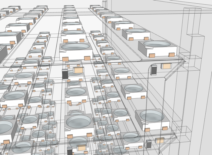

Die anderen Bilder zeigen schon mal ganz grob, wie das ungefähr aussehen
soll. Die Leiterbahnen sind nicht mitmodelliert, sie sind aber nur 0.2mm
dick und silberbeschichtet. Ganz darauf verzichten geht ja leider
(aktuell?) noch nicht.
Bin gespannt wie das später in der Realität aussieht!

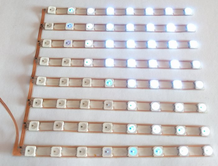

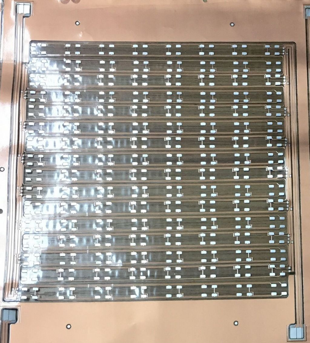

von Frank B. (tatus1969)
Hier ist ein erstes Foto der gefertigten Colaflaschen-Flexboards!
von Jürgen von der Müllkippe (Gast)
Ach soo, du klebst die Flexi-Stripes quasi halbkreisförmig um eine
durchsichtige Colaflasche. Das muss ja cool aussehen.   :)
auch ne neue Idee, ich bespreche das mal mit meinem Patentanwalt ;-)
Aber im Ernst: das Flexmaterial ist tatsächlich PET.

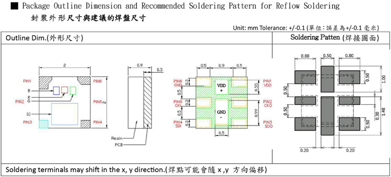

von Johnny B. (johnnyb)
Frank B. schrieb:
> Tip bekommen: APA102-2020
Die sind ja cool, danke für den Hinweis.
Nur schade, dass im Datenblatt nicht ein empfohlener Footprint
aufgeführt ist sowie min. und max. Frequenzen für die SPI Schnittstelle.
Edit: Inzwischen die Beschreibung für den Footprint anderswo gefunden
und hier angehängt...

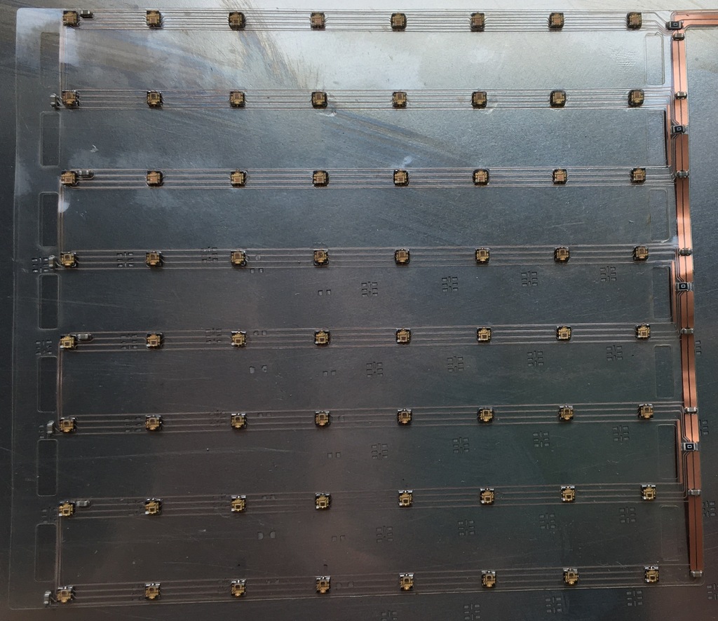

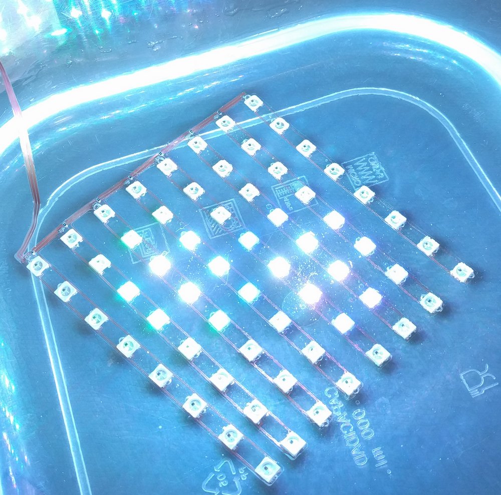

ich weitermachen kann. Die Originalteile waren gut, um zwei Board zu
löten. Wenn es in Glycerin eingetaucht wird (zweites Bild, das Flexboard
ist mit Plastik 70 eingesprüht) ist der Effekt sogar noch besser als ich
erhofft hatte. Die Flüssigkeit erzeugt ein tolles Leuchten um die LEDs,
leider kann das zweite Bild das nicht annähernd wiedergeben. Wenn die
LEDs aus sind dann sieht man Flexboard und Leiterbahnen deutlich, doch
das verschwindet für das Auge fast vollständig sobald sie lechten.
Elektrisch funktioniert das so gut wie erwartet. Bei guter Stützung am
FCC-Stecker messe ich bei voller Helligkeit weniger als 200 mV (Peak) an
Masse am entferntesten Ende. Ich kann diese Topologie definitiv
empfehlen, die Stützung von jeder einzelnen LED ist definitiv nicht
notwendig. Die Dauerstromgrenze der Platine beträgt 1.2A in freier Luft
(der heißeste Punkt ist die Hauptversorgungsleitung mit 60°C). Die
einzelnen Zweige können noch dünner gemacht werden, 0.1 mm werden
genügen (jetzt sinds 0.2 mm). Das entspricht einer Intensität von
200/200/200 (R/G/B).

Die Flexboards sind in der Tat interessant, wo bestellt man die?
In meinem Fall bei www.wonderfulpcb.com (Shenzhen Wonderful Technology
Co., Ltd.). Kann ich empfehlen, aber man muss wie bei Chinesen gewohnt
alles 5x sagen bis es ankommt und dann auch so gemacht wird. Dafür haben
20 davon nur $150 gekostet (jeweils 2 ineinander verschachtelt, das hat
natürlich die Fläche fast halbiert).
Lieferzeit: Anfrage 26.3., bestellt 28.3., fertig 12.4., hier angekommen
17.4.

ein paar kleine Schritte hat es gereicht. Unter anderem habe ich das
Design der Flexleiterkarten verbessert. Die aktuelle Lösung muss noch
auf Plexiglasplatten geklebt werden, und das ist blasenfrei so gut wie
unmöglich. Die neue Konstruktion ist auch wesentlich einfacher
aufzubauen, siehe Bild.
Bestückte Muster der neuen Flexleiterkarten sind bestellt und sollten in
ein paar Wochen eintreffen. Ich verwende jetzt APA102-2020, wei sie viel
kleiner sind und so weniger Licht verdeckt wird.

Heute kam ein Foto meines Platinenbauers :-)
Es hat mich jetzt mehrere Runden Laserteile gekostet, bis der
Halterahmen für die Flexboards endlich gepasst hat. Außerdem eine Menge
Gehirnschmalz, um es so zu gestalten, dass es möglichst einfach baubar
ist und am besten auch ohne Kleber. Adapterplatinenen zum Anschluss der
Ebenen sind auch in Arbeit, und ich kann euch sehr bald zeigen, wie das
Ganze dann fertig aussieht :-)
