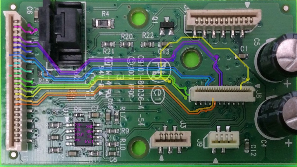

Ich habe in der letzten Stunde die Platine auf dem Schlitten getract.
Jetzt habe ich definitiv den richtigen GND. Hatte ich vorher von der
Hauptplatine geholt.
> Aber andererseits wüsste ich auch nicht, wozu 4 parallele LVDS-Lanes gut
> sein sollten, wenn darüber wirklich nur Daten im geringen MHz-Bereich
> laufen sollen (wie du oben schreibst).
Es sind rund 300 Düsen  5 Farben  600dpi * 8.5", also 1500 Düsen *
5100 Spalten pro Sekunde, also rund 8MBi. Wäre ein paar der Takt, sind
wir bei 2.5MHz. Aber das ist nur eine Theorie. Matrixansteuerung ist
aufgrund der wenigen Pins nicht möglich. Und 8 Leitungen haben definitiv
keinen TTL oder CMOS level.
> Sieht man den Leitungen denn wenigstens vom Layout her an, dass es
> differentielle Pärchen sind, oder könnten das auch einfach nur 8
> einfache Logiksignale sein?
Siehe oben: auf der Platine laufen die Leitungen IMHO hinreichend
parallel (lila, blau, orange, und einmal unmarkiert).
Links geht's zum Kopf, unten zu den Tintentanks, und oben zur
Hauptplatine. Das schwarz links ist der Quadraturenkoder für die
horizontale position.

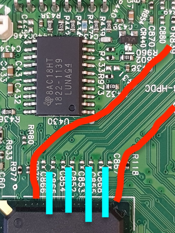

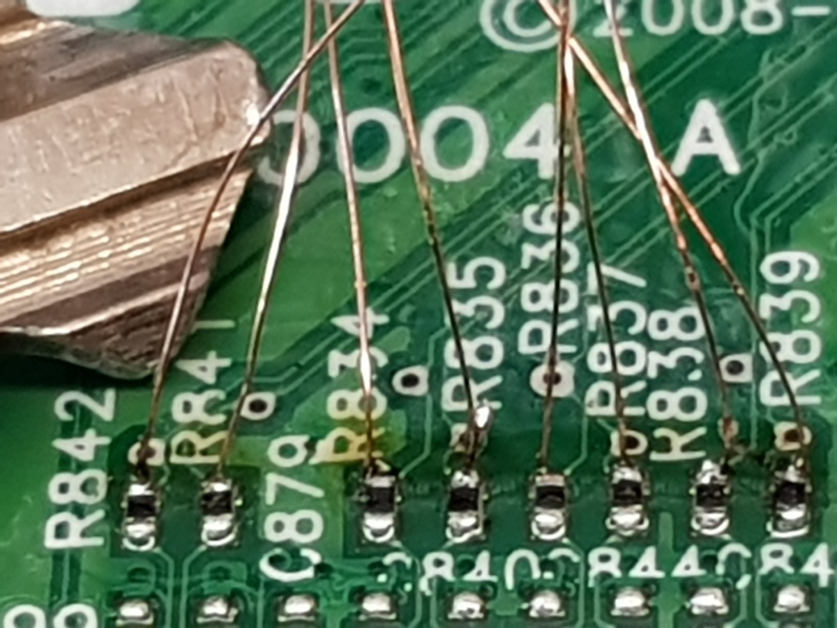

Heute die ersten Ergebnisse dank Rigol Scope. Ich habe die Hauptplatine
ausgebaut und neue Taps gesetzt (das Ding links im Bild ist die Spite
eines Schlüssels). Im ersten Bild sieht man wunderbar die vier
Leitungspaare direct vom Asic zum Flachbandkabel. Im zweiten Bild habe
ich die Taps aufgenommen (Smartphonekameras sind inzwischen echt

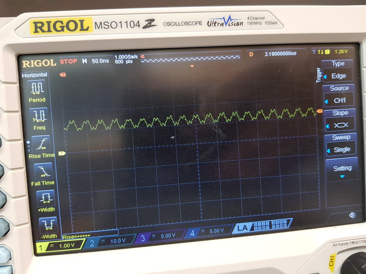

genial). Im dritten Bild sieht man einen Snap der Clock-Leitung mit
32MHz (ohne Differentialempfänger).
Wenn die Leitungen nicht genutzt sind, liegen sie auf 0V, bei
Kommunikation schwingen sie zwischen 0.9V und 1.4V, die andere Leitung
symmetrisch in die andere Richtung. Perfekt ;-)
Die alte Schaltung war auf dem Druckkopf montiert und konnte nicht
funktionieren, da sie viel zu viele Störungen mitbekam, die
Messleitungen die schnelle Bewegung des Kopfes nicht mochten, und ich
wohl auch das flasche GND benutzt habe.
Jetzt habe ich erst mal Transmitter, Receiver und Entkoppelkondensatoren
bestellt. So lange die Kommunikation nicht verschlüsselt ist, sollte ich
das Rätsel in ein paar Tagen gelöst haben ;-).
