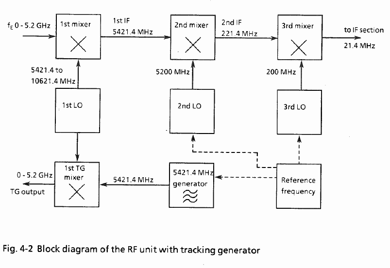

Aber jetzt mal zu der Kopplung des Signal Generator an den SA.
Der SA hat ja einen 1. LO Ausgang.
Den Signal Generator kann ich extern triggern.
Ich kann beide auf die gleiche Sweeptime und Frequenzbereiche
einstellen.
Müßte es da nicht irgendwie funktionieren den Signal Generator als TG zu
verwenden?
Mir fehlt bisschen die Vorstellung was ein TG genau für ein Signal
ausgibt.
Ich weiß nur, dass er genau synchron mit der SA Frequenz sweept.
Kann mir da mal jemand bisschen weiterhelfen?
> ausgibt.
Nun ja, ein Spektrumanalysator ist im Grunde auch nur ein
Superhet-Empfänger. Aber die 1. ZF liegt normalerweise über dem
überstreichbaren Eingangsbereich, so daß man keine mitlaufenden Filter
im Eingang braucht.
Wenn du nun einen Ausgang des 1. LO hast, dann brauchst du bloß noch
einen Festfrequenz-Oszillator, der auf der 1. ZF schwingt und einen
Mischer, der diesen und den LO des Analysators mischt. Die Differenz ist
dann der Ausgang des TG.

Gast #5375724
Christoph K. schrieb:
> Wie sauber ist der Signalgenerator?
Sehr sauber. Ist immerhin ein professioneller R&S Generator nicht so
älteren Jahrgangs.
Beste Grüße
Aha, verstehe. Theoretisch simpel. Da wird also einfach der dem LO die
Differenz zugemischt und da dir LO Frequenz sich 1:1 mit dem SA Sweep
bewegt, sind beide automatisch im Sync.
Da ist die Herangehensweise mit dem SG schon anders. Das kapier ich
jetzt.
Meine Vorstellung war ja die, dass der SG genau auf die Frequenz und den
Span gestellt wird, wie der Speki, und dann durch einen Trigger vom SA
synchronisiert wird.
Ok... dann müsste es ja aber auch mit dem SG  funktionieren, wenn ich
den sozusagen als Festfrequenzquelle benutze und das Signal mit dem des
1.LO mische.
Da werden aber wohl Filter notwendig sein, oder?
Immerhin macht der Mischer ja allerhand Mix Produkte...
Beste Grüße
Gast #5375791
Nein, die (unerwünschten) Mischprodukte werden ja nicht
erfasst bedingt durch die Selektivität / Schmalbandigkeit
des ZF-Kanals des Analyzers.
Aber bisschen Verstärkung braucht man, a) für den LO zum
externen Mischer (die wollen immer ein bisschen Leistung,
der LO Ausgang gibt das nicht her) und b) am Mischerausgang
damit man ein ausreichend starkes Testsignal hat und eine
vernünftig definierte 50 Ohm Quelle (der Mischer gibt das
nicht her). Dann noch entweder eine Pegelkalibrierung des
(verstärkten) TG-Signals oder eine Pegelangleichung über
den genutzten Frequenzbereich.
Dann muss noch der Mischer die geforderte Bandbreite
überstreichen können.
Also alles nur ein paar Kleinigkeiten.

Die sollten eigentlich immer auf dem Max-Pegel sein, der wobbelt ja
synchron.
Bei der Mischung entsteht immer außer der Differenz auch eine Summe, die
im Ausgangssignal des TG erst mal genauso groß ist wie die Differenz. Es
ist also irgendein Filter nötig, das kann im einfachsten Fall ein
Tiefpass sein, schlimmstenfalls ein mitlaufender Bandpass. Oder ein
IQ-Mischer, der ein Seitenband unterdrückt, was aber breitbandig
kompliziert wird.
Gast #5376074
Dann schau zuerst nach, WO GENAU deine 1. ZF liegt. Meine Vermutung ist,
daß diese ein Stück höher liegt als das Bereichsende deines SA. Dann
hättest du einen LO, der ab dieser Frequenz anfängt und bis zu
ZF+Bereichsende geht.
Und jetzt guck dir mal an, was du da an Mischprodukten LO*ZF zu erwarten
hast. Das allererste ist natürlich die Differenz LO-ZF, was ja deine
aktuelle Frequenz ist. Das nächste ist LO+ZF, was im frequenzmäßigen
Jenseits liegt. Den Rest (2LO-ZF und Konsorten) kannst du dir selber
betrachten. Das ist m.W. alles weitaus größer als LO-ZF.
W.S.
