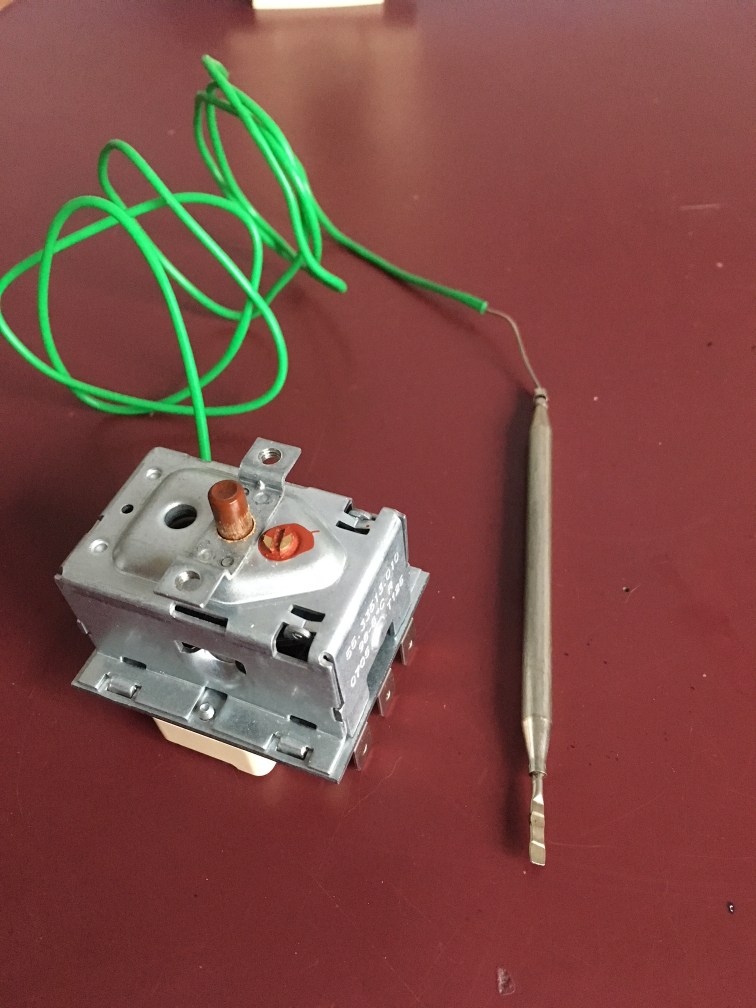

auf obigem Bild ist ein Temperaturwächter einer Heizung zu sehen, der
allerdings defekt ist.
Meine Frage ist, wie der eigentliche Sensor funktioniert (das an dem
grünen Kabel dran). Ist da ein Bimetall?
Ein PT100 oder so kann man wohl ausschließen, da das grüne Kabel nur
einen festen Leiter hat.
Im Temperaturwächter kann man noch eine Gradzahl einstellen mit einem
Potentiometer.
Aufgrund der Leitungslänge wird man ja wohl die Wärme kaum über den
Draht schicken.
Das ist nur ein dünnes Röhrchen mit einem Gas drin. Die
Temperaturänderung führt zur Expansion bzw. Kontraktion des Gases. In
dem Teil mit dem Einstellknopf wird dadurch ein Schalter geöffnet bzw.
geschlossen. Mit dem Drehrad wird auf den Schalter eine Vorspannung
gegeben um so die Schaltschwelle zu verstellen.
Gast #5375325
Der gesamte Fühler funktioniert mit einem ÖL. Der Fühler ist mit dem
"grünen Draht", welcher ein Kapillarrohr ist, mit einer Druckdose im
Regler verbunden. Das Öl im Fühler wird erwärmt und dehnt sich daher
aus. Über das Kapillarrohr wird ein "Federbalk" im Regler verstellt.
Dieser betätigt dann die Verstellmechanik und den Schaltkontakt.
Diesen Draht darf man keinesfalls abknicken, da sonst der Thermostat
defekt ist.
