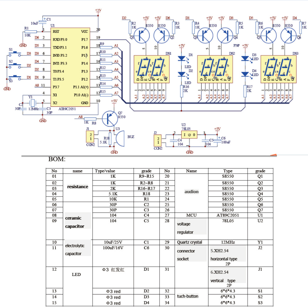

von Pete K. (pete77)
Lötpunkte und Leiterbahnen auf Kurzschlüsse prüfen.
Transistoren richtig eingelötet?
Anbei der Schaltplan.
von Stefan F. (Gast)
Jetzt wo der Schaltplan da ist widerspreche ich mir mal selbst:
> Dass heisst: Wenn das Programm nicht läuft, könnte es schon sein, dass
> er alle Stellen (über die Transistoren) gleichzeitig ansteuert.
Kann nicht sein, denn es sind PNP Transistoren und die werden mit Low
Pegel angesteuert.
Das Programm läuft mit Sicherheit zumindest teilweise. Ich würde also
nach wie vor den Quarz Oszillator und die Stromversorgung prüfen.
Es wäre denkbar, dass das Programm im Flash Speicher fehlerhaft ist.
Aber so etwas würde ich dem Händler erst kommunizieren, wenn alle
anderen Fehlerquellen ausgeschlossen sind.
von Michael B. (laberkopp)
Aha.
Wenn die +5V vom uC kurzgeschlossen sind statt mit den +5V der Anzeige
verbundeen zu sein, fliesst Strom über die Eingangsschutzdiode und
aktiviert sowohl alle LEDs als auch den Summer, und das wäre unabhängig
davon ob der Quartz vorhanden ist oder fehlt, der uC läuft oder steht.
Daß bei Betätigung der Taster auch bei funktionierender Uhr plötzlich
Anzeigeelemnte aufleuchten, halte ich für ein fehlerhaftes Design.

Ist der 78L05 eigentlich stark genug?
Im Schaltplan werden die LED Segmente mit 1k Ohm Vorwiderstand
betrieben, auf der Platine sind aber 470 Ohm.
7 * (5V - 2V) / 470 Ohm = 45mA
Dazu kommen noch rund 20mA für den Mikrocontroller und schätzungsweise
60mA für den Summer
(http://www.produktinfo.conrad.com/datenblaetter/1400000-1499999/001461357-da-01-en-AC_SIGNALGEBER_12MM_5V_2048HZ_85DB_PC.pdf),
und 5mA für die Doppelpunkte.
Macht zusammen 130mA, ausgelegt ist der 78L05 aber nur für 100mA.
Probiere mal, den Summer zu deaktivieren, indem du die B-E Strecke von
Q7 kurz schließt. Mit etwas Glück läuft es dann.
Ich sehe auf dem chinesischen Foto gar keinen Spannungsregler (den
78L05). Die Widerstandswerte sind auch anders. Der Schaltplan scheint
nur ungefähr zum Foto zu passen.

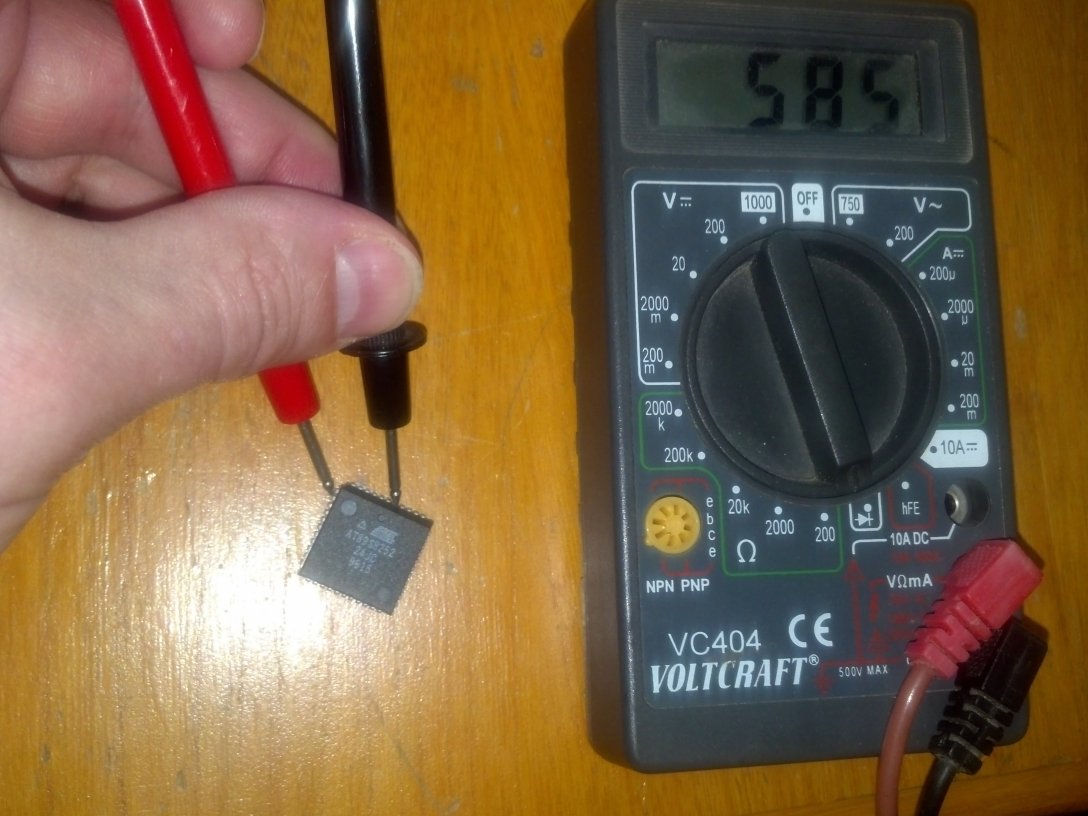

Mhh, also rein optisch: Die Widerstände haben ALLE die Codierung
Braun-Schwarz-Gold-Gold. Ich habe natürlich einfach die Bauteile
Das wäre 1 Ohm und somit die Fehlerursache.
von Tim S. (Firma: Google) (tuxut83)
Wie kann denn sowas passieren?
Wenn ich die Widertand jetzt alle tausche gegen 470 Ohm, könnte es dann
noch funktionieren oder ist der uC bereits durch den hohen Strom
zerstört?
>  ist der uC bereits durch den hohen Strom zerstört?
Mit etwas Glück ist er nicht kaputt. Kann ich aber nicht mit Sicherheit
sagen.
