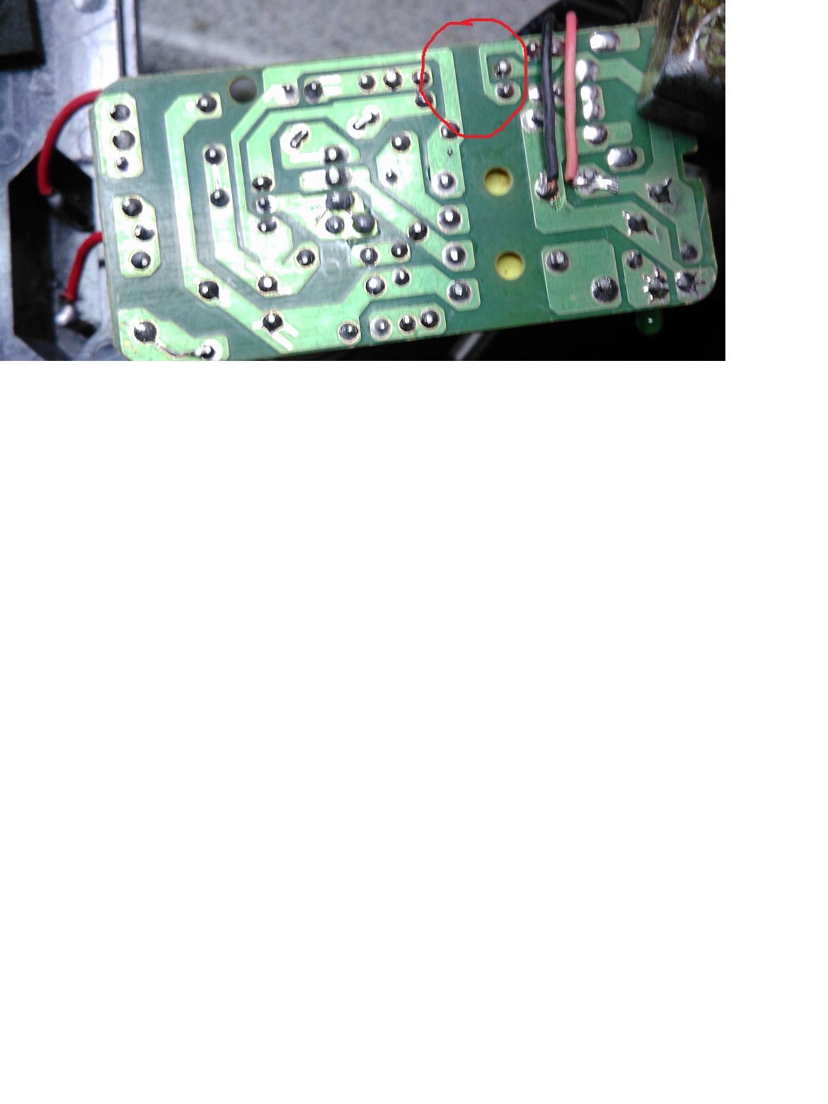

Ich kaufe seit längerer Zeit Netzteile 12V/1A (natürlich Chinaware, aber
absolut ok) bei einem Importeur.
Im Moment waren keine lieferbar (dauert 6 Wochen) und so habe ich 20 Stk
scheinbar baugleiche bei ebay gekauft. Ja, sollte man nicht machen, ist
mir klar, aber es ist etwas Notstand.
Eins aufgeknackt, Hölle auf Erden. Keine Sicherung im Eingang
(Netz->Dioden->Elko), Kriechstrecke Primär/sekundär 2,4mm.
Ich habe den Verkäufer angeschrieben, ob er überhaupt ne Ahnung hat was
er da verkauft. Bietet Rücknahme an, aber verkauft das Zeug munter
weiter. Im Prinzip lebens- und brandgefährlich. Einfach zurückschicken
und weiter so? Klar, es sind Unmengen solcher Kracher im Umlauf und
täglich werden es mehr. Und es fällt nicht jeden Tag einer tot um wegen
solcher Geräte. Zoll, Polizei? Oder den Dingen einfach ihren Lauf
lassen?

Hm, das ist HIER zu wenig. In der EU wahrscheinlich generell. In China
scheint es auszureichen, denn ich denke nicht, daß man es auf sich
beruhen ließe, wenn es dort dadurch zu Unfällen käme.
Wenn das Ding durch Luftfeuchtigkeit in der Gegend des Koptoopplers eine
Verbindung zwischen Primär- und Sekundärseite bekäme, dann würde das
auch beim 3-fachen Abstand passieren.

Bleibt die Frage, was Layouter geritten hat, ohne Not gleich 2
Leiterbahnen unter den OK zu legen. Sekundärseitig völlig überflüssig
(der Anschluss geht über einen Widerstand nach Masse), primärseitig
hätte es vielleicht eine Brücke gekostet.
Werde es wohl zurückgeben und darauf beruhen lassen.
