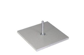

Ich bin auf der Suche nach einem Gewindebolzen zum einkleben in
Alu-Gehäuse. So wie das auf dem Foto. Ich finde das nur leider nicht im
Netz. Das einzigen was ich gefunden habe ist das vom Bild. Aber das ist
nur eine Dienstleistung eines Gehäusebauers. Wäre dankbar für einen Tip.
Gruß Uli

von Tassilo H. (tassilo_h)
Der TE hat schon recht, die gibt es. Schaeffer AG verwendet die, wenn
man Frontplatten mit Gewindebolzen bestellt. In die Aluplatte wird eine
kreisförmige Vertiefung von 0.5 bis 1mm gefräst. In der Mitte bleibt ein
kleiner "Stift" stehen. Dort wird dann ein Gewindebolzen, der unten
einen "Teller" hat, eigeklebt. Hab aus Versehen mal einen ausgebrochen.
Im Gegensatz zu den anderen Möglichkeiten sieht man es halt von der
anderen Seite nicht.
Man findet im Netz viele zum unsichtbaren Einpressen (google Einpress
Bolzen), aber genau diese zum Kleben habe ich noch nie einzeln gesehen.

Wir nehmen hier richtige Schweißbolzen aus AlMg3 - bevor man die
abreisst, bekommt man eher das Blech kaputt. Selbst bei M10 auf
0,8mm-Blech sieht man auf der anderen Seite nichts. Aber dafür braucht
man ein entsprechendes Schweißgerät.
Wenn Du kleben möchtest, würde ich normale Sechskantschrauben nehmen und
deren Kopf auf 1-2 mm plan drehen. Geht also nur mit Drehbank wirklich
gut.
Ansonsten finden sich hier viele Ideen:
https://www.konstruktionsatlas.de/verbindungstechnik/schraube_gewinde_mutter/aussengewinde_bauteil.shtml
Das was Du suchst, ist dort vermutlich so etwas wie
"Transparenter Klebbolzen"
Eventuell könnte man dazu die üblichen Einpressgewindebolzen verwenden.
Schön finde ich
"Einpressgewindebolzen zur Montage in einem Sackloch"
Aber da benötigst Du eine entsprechned gefräste Vertiefung, die dann so
gestaucht wird, dass sich der Halt ergibt (ohne Klebung).

Vergiss es, das hält nicht. Schweißen, Gewindeschneiden oder 2 flächig
verklebte Platte mit Senk- oder Einschlagschrauben sind mittel der Wahl.
Hält aber nicht
Geht mir auch so, aber mehr als einen. Das Verfahren kannst du mMn. in
Alu vergessen.
Mach ich mich mit Gewindeeinlagen und schneide die dann bündig ab. Geht
wunderbar, ab ca. 3mm Alu. Bei durchgehenden M3 hab ich schon mal den
Schraubenkopf abgerissen.

Zur Anwendung : ich will eine platine hinter der frontplatte montieren
ohne die frontplatte anzubohren. Belastung kommt nicht viel drauf. Das
mit den uv klebebolzen ist doch ganz gut. Das könnte für mich schon
funktionieren. Muss ich nur noch forschen. Drehmaschine und fräsmaschine
wäre auch vorhanden für eventuelle Bearbeitung. Da ich Gehäuse aus
strangprofilen herstellen möchte bin ich auch mit der materialdicke
festgelegt.
Wollte wirklich niemanden angreifen.
Gruß Uli

Da würd ich aber lieber eine Art Rahmen bauen wo die Platine drauf
aufliegen kann und den grossflächig festkleben. Plexi, Pertinax oder
3D-Druck, paar Gewinde rein zum
Platine befestigen und fettich.
Wenn die Aufnahme-Punkte bzw. Bohrungen für die Platine möglichst an den
Ecken sein sollen, gibt es eine recht universell einsetzbare Lösung:
http://www.blindnieten24.de/Blindnietmutter-Aluminium-Rundschaft-offen-Flachkopf-M4-05-30
Da hast Du dann die Wahlmöglichkeit, sie z.B. direkt (innen) ans Gehäuse
anzukleben oder sie in eine Zwischenplatte einzunieten, um anschließend
die gesamte Platte ans Gehäuse zu kleben.
Letztere Lösung ist die höher belastbare.
Grüße
