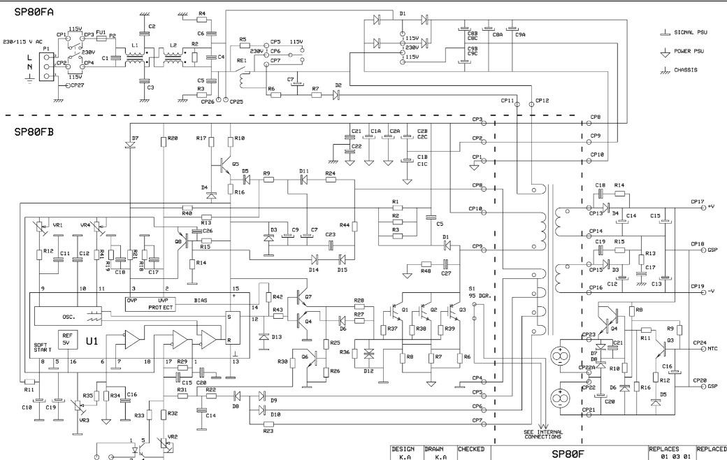

Gast #5377932
Der primäre Elko muss die Spannungsversorgung in den Pausen der 50Hz
Wechselspannung sicherstellen, darf dabei aber weit in der Spannung
nachgeben.
Der sekundäre Elko muss die Leistung in den Peaks liefern können, wenn
die Energielieferfähigkeit des Schaltnetzteils überschritten wird, darf
dabei nur wenig in der Spannung nachgeben.
Ohne Modifikation des SNT damit es mehr Leistung liefern kann ist eine
Erhöhung der primären Kapazität also nutzlos (vorausgesetzt, die
vorhandene war ausreichend).
Manch ein SNT hat ein Problem, wenn man sekundär einfach die Kapazität
wesentlich erhöht.
Ist bei deinem nicht anzunehmen, und 3900 auf 4700 ist nicht wesentlich,
sondern effektlos, das passiert schon wenn  man defekte Elkos durch neue
ersetzt.
Eine Endstufe gleicher Leistung hat normalerweise kein Problem, wenn man
n Transistoren durch m ersetzt mit m>n, weil der Laststrom derselbe
bleibt, sich nur auf mehr Transistoren verteilt und damit besser kühlen
lässt, und dank höherer Stromverstärkung sogar weniger Basisstrom
benötigen, was die steigende Eingangskapazität meist mehr als
ausgleicht.
Die SOA Schutzschaltung in deinem Beispiel reagiert nur auf den Strom
durch 1 Transistor, sie würde also automatisch mehr Strom in Summe
durchlassen. Auch der Ruhestrom steigt proportional.
DAZU braucht es aber dann doch mehr Basisstrom. Im Maßen geht das, aus 4
mach 5, aber aus 1 mach 2 oder aus 4 mach 8 wird der Basisstrom den die
Ansteuerung liefern kann ohne verstärkte Verzerrungen hervorzurufen
nicht mehr bringen.
Achte also vor allem auf das Problem, ob die Endstufe durch die
zusätzlichen Transistoren und damit verändertes Verhalten nicht zu
schwingen anfängt, sowohl in Ruhe als auch bei Belastung.
Schwingen ruiniert den Klang und belastet die Transistoren bis zur
Zerstörung.
Der Peak-Strom würde in deiner Schaltung tatsächlich steigen, grössere
sekundäre Elkos vorausgesetzt.
Aber ein richtiger Umbau auf die nächste Leistungsklasse wird auch eine
Anpassung der anderen Bauteile nach sich ziehen, vor allem
Widerstandswerte anpassen.
Etwas kritisch sehe ich die Ausgangsabsicherung per TRIAC in deiner
Schaltung.
Gast #5378006
Lukas M. schrieb:
> Die SNT‘s sind in den verschiedenen Endstufen, verschiedenster
> Leistungsklassen, immer die gleichen, nur ein paar Bauteile anders
Viel Grundsätzliches (und noch mehr) hat MaWin schon gesagt.
Aber der genaue Aufbau (Topologie und auch Regelung, bis hin zur
Schutzbeschaltung) der gesamten Versorgung hat großen Einfluß.
Kennt man diesen, kann man genauere Aussagen machen.
Beispiel: Angenommen, es wird - wie für Deine Halbbrücken-Verstärker -
eine symmetrische Versorgung erzeugt (vermutlich doppelter Mittelpunkt-
Gleichrichter). Dann wird i. A. keine sekundäre Regelung (eingesetzt
wird dabei oft ein TL431, via Optokoppler wird die Regelgröße sodann
auf die Primärseite gebracht).
Wäre die Endstufe des SNTs (also vor dem Trafo) vielleicht sogar völlig
ungeregelt ("open loop"), dann würde sich die Kapazität des Elkos im
DC-Zwischenkreis (vor der Endstufe also) faktisch relativ stark auf die
mögliche Pulsleistung auswirken - so lange der Trafo nicht zu kapp wäre.
(Das Problem, diese Kapazität beim Einschalten erst einmal problemlos
laden können zu müssen, verschiebt sich dann freilich auf die PFC,
bzw. bei SNTs ohne solche, auf die Netzgleichrichtung.)
Also ein ähnlicher Effekt, wie ihn eine hohe Glättkapazität bei den
Rails
direkt hätte (egal, ob diese von SNT oder 50Hz-Trafo gespeist werden).
Nur kann man wegen der aktiven Endstufe statt Netzspeisung leichter eine
Überstrombegrenzung z.B. per Shunt beifügen, welche diese deaktiviert.
Dadurch kann man sowohl die positive Eigenschaft von Energiespeicherung
in Kondensatoren nutzen, bei höherer Spannung effektiver zu sein
(380VDC),
als auch den Amp dadurch ja trotzdem vor höherem Strom bewahren. (Da ein
"gescheiter" Verstärker eh Schutzbeschaltung hat, nur bei deren Defekt.)
Recht elegant als Versorgung für Audio-Leistungsverstärker, wie ich
finde.
Bis jetzt aber ist uns der Aufbau Deiner SNT völlig unbekannt, es hilft
also dahingehend wenig, zu wissen, alle sind "ähnlich" oder "gleich".

OP #5378226
Danke erstmal für die Zahlreichen Antworten, ich werde da später noch
einmal genauer drauf eingehen und wollt nur schnell eben einmal zur
Klarstellung den Plan vom SNT hinzufügen, damit ihr euch ein besseres
Bild von machen könnt.
Nochmal kurz zum SNT:
In der ganzen Endstufenreihe (4-Kanal bis 2-Kanal mit 2x 2,1kW) sind
exakt die gleichen Platinen verbaut, nur 2-3 Widerstandswerte sind
anders, womit wie ich verstehe dann die Versorgungsspannung
„eingestellt“ wird, dies geht je nach Typ von +-60V bis +-180V.
Bei den kleinen hängen halt nur die vier 3900uF drin, bei den großen 4x
2700uF und zusätzlich nochmal 6x 10.000uF. Die Primären Elkos sind immer
die gleichen.
Der Trafo wird mit „6 oder 8KW“ beschrieben.
