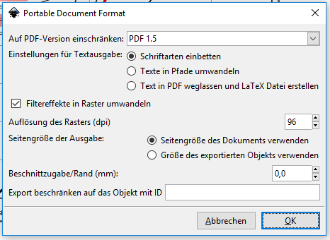

ich möchte in einem Datenblattauszug (PDF) Markierungen vornehmen und
als PDF speichern, um das Bild in ein LaTeX-Dokument einbinden zu
können.
Dazu nehme ich Inkscape und hatte bislang keine Probleme. Bei dieser PDF
werden jedoch alle Texte zu verschwommenen Rechtecken. (siehe Anhang)
Das speichern als .SVG klappt problemlos. Meine Exporteinstellungen habe
ich ebenfalls angehängt.
Was mache ich falsch?
vG
Traubensaft
Gast #5378435
Der Text ist im SVG ist keiner, sondern ist buchstabenweise als
invertiertes Bitmap eingefügt, das mit einem schwarzen Rechteck maskiert
irgendwie die Darstellung ergibt. Das übersteht wohl den PDF-Export
nicht.
