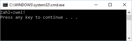

Gast #5378388
Ok habs jetzt geschafft.
Folgendes ist noch komisch. Wenn ich die Batch Datei in der CMD Konsole
ausführe dann erhalte ich auch die Zahl 19. Sobald ich die Batch Datei
durch einen Doppelklick starte erhalte ich den Wert 19 nicht.
#5378474
Versuche mal mit Rechtsklick und dann "Als Administrator ausführen". Zur
Kontrolle, ob Ausgaben überhaupt möglich sind, folg. Zeilen vor dem
Pause-Befehl einfügen:
set zahl
echo HALLO WELT!
