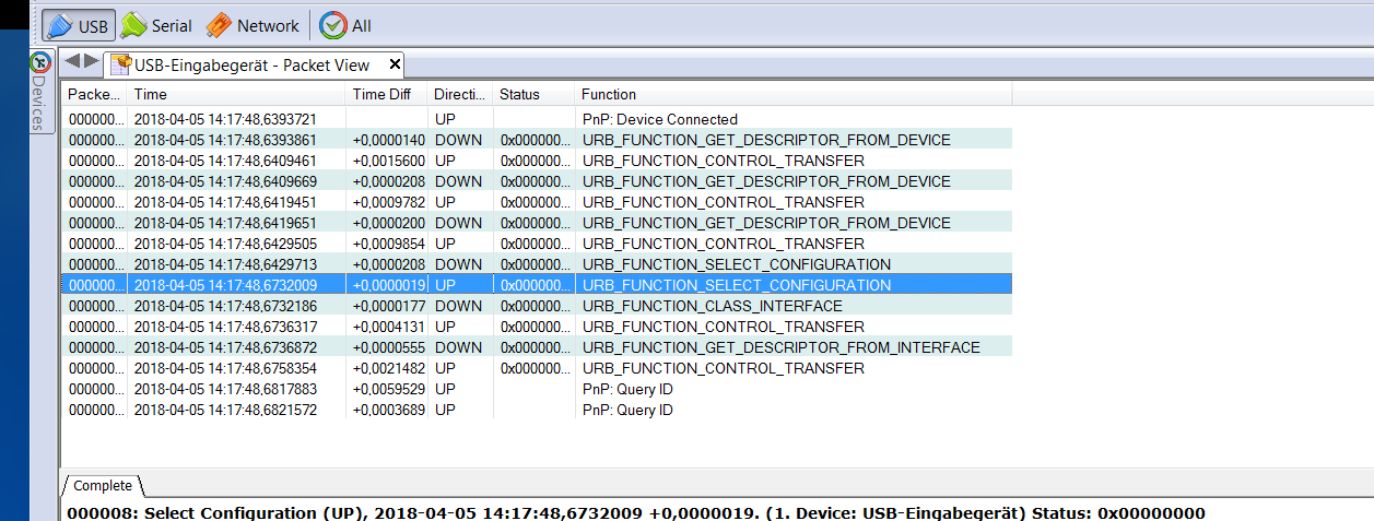

Dann habe ich mir mal "Free Device Monitoring Studio" heruntergeladen um
das ganze Spiel bei einer USB-Maus mitzuverfolgen. Was mich jetzt
wundert ist, dass in den Artikeln auch noch von einem Set_Address
gesprochen wird, ich dieses aber nicht sehe.
Es wird erst der Device-Descriptor abgerufen und dann ein
Configuration-Descriptor. Wieso wird kein Set_Address gesendet?

Das findet in gängigen USB Host Implementationen nach der Abfrage des
Device Deskriptors statt. Könnte aber auch sein dass bei Dir schon ein
Filter in der Paketansicht aktiv ist.

Ich habe den Datenverkehr noch einmal länger mitgeschnitten und das
Adresshandling kommt dort gar nicht vor. Könnte es ggf. dran liegen,
weil das Device bereits installiert ist und Windows dann einige Sachen
auslässt? Ansonsten muss ich mal nach Filtereinstellungen suchen.
Edit meinte gerade, dass ich mal hier rein schauen soll:
http://www.ftdichip.com/Support/Documents/TechnicalNotes/TN_113_Simplified%20Description%20of%20USB%20Device%20Enumeration.pdf
S. 15 zeigt das sehr gut, wann die Adresse gesendet wird. Vielleicht
habe ich sie auch einfach nur übersehen...
SetAdress kommt immer! Vermutlich kann dieses Device Monitoring Studio
den aber einfach nicht anzeigen weil die Software erst anspringt wenn
die Addresse vergeben ist.
USB Reset kommt zumindest unter Win 2 mal. Hintergrund ist dass Win beim
ersten GetDeviceRequest wLength=0x64 sendet. Zumindest in der
Anfangszeit
von USB einige Devices mit sowas nicht klargekommen sind deshalb setzt
WIN einfach noch mal den USB Reset ab. Dieses Verhalten unter WIN
verhindert übrigens auch eine korrekt Implementierung des DFU Protokols
Linux macht das anders.
Dort wird der GetDeviceDescriptor zuerst mit wLenght 0x08 gesendet um
die EP0  Fifo size zu ermitteln.
Du must einfach nur auf jeden Request korrekt antworten dann funzt das
schon korrekt.
Achtung deine Antworten müssen in <fifosize> packets geschickt werden
bis der Host den Transfer beendet. sind keine Daten mehr da zum senden
muss ein short packet kommen.
