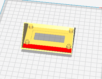

ich hoffe ihr könnt mir den entscheidenden Hinweis geben.
Bei meinem aktuellen Druck wird leider nicht wie bisher zuerst die
"Außenwand" gedruckt und dann die innere Fläche, sondern er macht zuerst
die Fläche in kleinen Abschnitten...
Dies muss ich verhindern.
Ich habe mal ein Bild aus der Layerview angehängt...
#5380268
Das von cura rot markierte wird wahrscheinlich daher kommen dass dein
Modell aus mehreren Einzelteilen im STL besteht. Passiert gerne mal
insb. wenn man mit OpenSCAD irgendwelche Differenzkörper erstellt. Jag
einfach 3D Builder von Windows mit Repair einmal drüber, oder lade dein
STL hier hoch.
