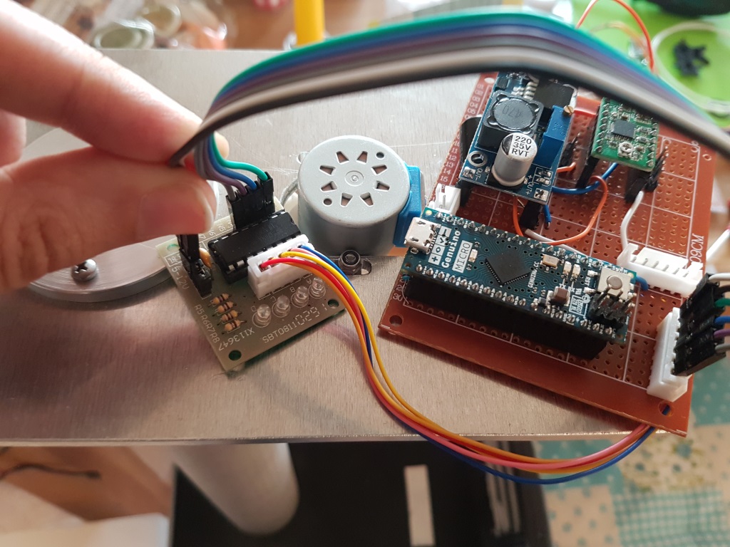

OP #5380929
habe einfach mal ein bild gemacht.
vom haltemoment her würde ich sagen beim drehen deutlicher
kraftunterschier ihn festzuhalten, aber sobald er meint sein ziel
erreicht zu haben und steht merke ich keinen unterschied mehr. egal aus
welcher Richtung er stehen geblieben ist.
Die Libary ist die ACCELSTEPPER
[[http://www.airspayce.com/mikem/arduino/AccelStepper/index.html]]
Motor und Elektronik sind hier einmal beschrieben
[[http://www.hobby-werkstatt-blog.de/arduino/357-schrittmotor-28byj48-am-arduino.php]]
die Ansteuerung über knopf mal links und mal rechts herum hat das selbe
ergebniss.
Die Mechnik ist (handgefühl) in beide Richtungen gleich leichtgängig
für die Beschläunigung nutze ich die Funktion der AccelStepper Libary
und ist auf 1000 gestellt. mit anderen werten gleiches ergebniss
Auch die Ausgangsspannung des DC-DC Wandlers bleibt konstant
Ein verringern der Geschwindigkeit lindert das Problem etwas. Es ist
noch immer ein deutlicher unterschied zwischen den drehrichtungen aber
er hat zumindest jetzt im Rohbau genug kraft im Linkslauf einigermaßen
flüssig zu drehen
Gast #5380944
Der von dir verlinkte Blog schreibt doch von Problemen bei Verwendung
einer Lib.
Es handelt sich um unipolare Motoren. Die Lib ist für Motoren und
Treiber mit 2, 3 und 4 Pins geeignet, was immer das heißen mag.
Evtl. musst du der Lib mitteilen, dass es sich um einen unipolaren Motor
an einem SBT (ULN2803?) handelt.
Schaltplan?
