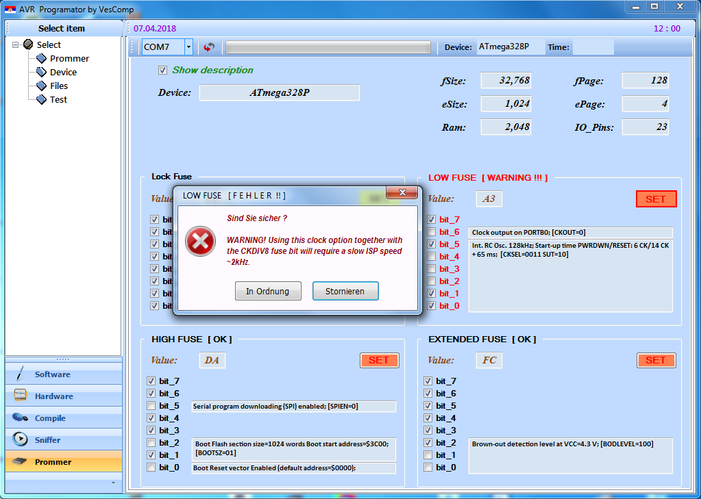

von HildeK (Gast)
Geht mit der ganz langsamen Geschwindigkeit auch das Ändern der Taktfuse
nicht?
Probier ggf. vorher mal "Erase All".
Ansonsten: HV-Programmierung.
von HildeK (Gast)
Nachtrag: ich meine mich zu erinnern, dass ich in so einem Fall mit 4kHz
Programmiertakt die Fuse wieder zurückstellen konnte.

von Marc V. (Firma: Vescomp) (logarithmus)
Tobias E. schrieb:
> Ja, ich bin mir schon ziemlich sicher, dass ich "Int. 128kHz RC Osc.;
> Start-up time: 6 CK + 64 ms INTRCOSC_128KHZ_6CK_64MS" eingestellt habe.
 Man soll nicht mit Fuses rumspielen, ohne genau zu wissen was man
tut...
von STK500-Besitzer (Gast)
Tobias E. schrieb:
> https://www.diamex.de/dxshop/USB-ISP-Programmer-fuer-Atmel-AVR-Rev2
> So ein diamex-Teil, hab ich mir vor Jahren mal bei reichelt bestellt...
> Meiner hat nur den 10-poligen Anschuss
Damit wirst du nichts, wenn du den Controller entfusen willst. Dazu
brauchst du einen Programmer, der HV-Parallel-Programming beherrscht.
von Tobias E. (tobinator)
> tut...
Danke für den Hinweis, hilft mir jetzt aber nicht weiter...
Kannst du mir sagen, was genau das Problem ist? Er macht ja scheinbar
was, nur halt sehr langsam...
Da bekomme ich hoffentlich demnächst einen (Atmel ICE)...
Aber sind die fuses wirklich so falsch gesetzt? Da er noch etwas macht,
dachte ich eigentlich, dass man ihn schon noch retten kann.
Ich hab eigentlich gehofft, irgendjemand sagt mir einfach eine Option,
die ich umstellen muss und ...Zack... gehts wieder...
Mal noch kurz was zu meinen Erfahrungen:
Ich mach das alles nur hobbymäßig. Ich nutze das alles nicht
professionell und hab auch keine High-Tech-Geräte zur Verfügung. Mir
geht eigentlich nur ums lernen, basteln und Erfahrung sammeln.
 Ja, das sind sie.
 Er macht schon was er soll, nur halt 500 Mal langsamer.
 Wie willst du das machen wenn dein m324 nicht mehr über ISP
 ansprechbar ist, selbst mit (angeblichen) 1,2KHz ?
> Einen externen Takt kann ich im Moment nicht anlegen, weil ich gerade
> nichts da hab. Aber wie gesagt, ein Pin macht ja was...
 Leider geht es ohne externen Takt oder HV nicht...
