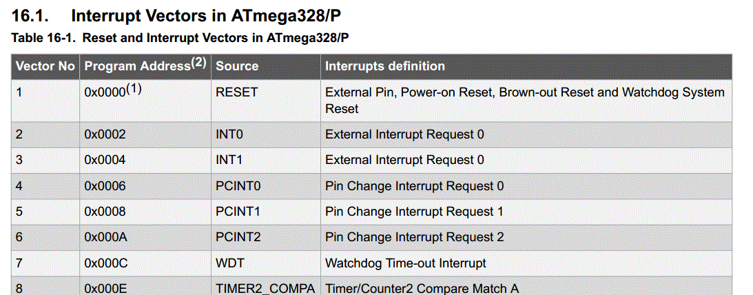

>Apollo Mond schrieb:
>>... der wdt dürfte wohl kaum laufen, weil hiermit WDTCSR = 1<<WDP3, das
>WDE wieder auf zero steht und der wdt disabled ist!
>Das ist richtig: ein "|" fehlt: ...  WDTCSR| = 1<<WDP3
>Da muss ich mal schauen. Tatsache ist, dass der WDT - ISR Vector
>>angesprungen ...
es gibt keinen wdt interrupt vector, sondern nur einen reset vector mit
4 quellen! die isr ist unvollständig, weil sie die reset quelle im mcusr
register nicht abfragt.
für mich ist das hier beobachte vorgehen trail and error von
ahnungslosen. das die netten leute hier ihre zeit investieren, um
frage/antwort ping-pong zu spielen erstaunt mich immer wieder.

von M. K. (sylaina)
Dann ist das Datenblatt des Atmega328P nicht richtig und meinen
Atmega328P, die ich so benutze, darf man das auch nicht sagen, dass sie
eigentlich keinen Interruptvector für den Watchdog haben.
Interruptvector 7, Program Address 0xc...wenn ich mich recht
erinnere...warum weis ich das eigentlich auswendig? Jetzt bekomm ich
Angst...
von sumo (Gast)
Wie ist dann das Datenblatt (siehe Bild) zu erklären?
"Interrupt Vector 7 - WDT"
von HildeK (Gast)
> 4 quellen!
Da verwechselst du was.
Es gibt einen Resetvektor. Vector 1.
Es gibt einen WD-Interruptvector, wie schon erwähnt.
Und das was du meinst mit 'reset vector' ist vermutlich das Register, in
dem die Quellen des letzten Resets gespeichert sind. MCUSR. Das ist auch
kein Vektor, sondern sind nur Flags.
Es aber nichts mit dem WDT-Interrupt zu tun, allerdings steht drin, ob
am µC der Reset durch den Watchdog ausgelöst wurde - oder durch
Power-Up, Brown-out oder den Resetpin.
Watchdog-Reset und Watchdog-Interrupt sind zwei Dinge, wenn auch durch
den selben Timer betrieben.
