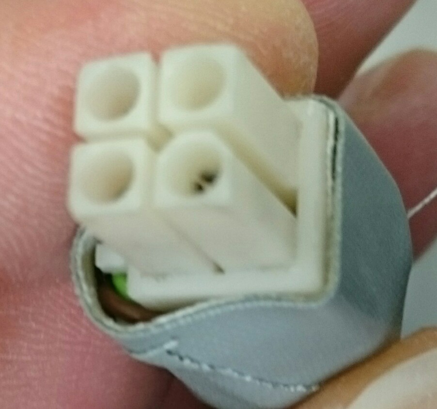

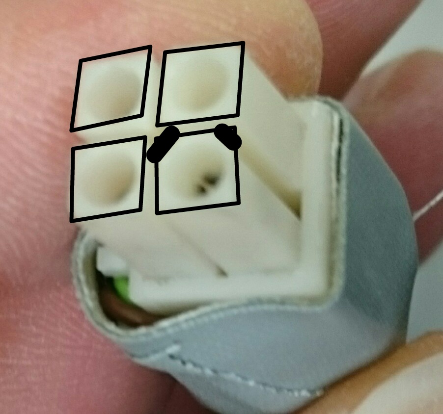

Ich suche eine Technische Zeichnung zu einem Stecker - siehe Bild(er)
Problem: der Stecker wird auf einer Platine häufig an und ab gesteckt,
dadurch brechen die Einzeladerkontakte gerne ab. Meine Lösung: ich
möchte einen eigenen Stecker mit Knickschutz und 30° Winkel im 3D
Drucker herstellen.
(Andere Steckverbindung ist leider aufgrund der Platinen nicht möglich)
Vielen Dank für eure Hilfe :-)

Die vorderen Außenmaße (was auf der Platine im Gegenstück verschwindet)
sind 8 mm x 8 mm

Oder hier:
https://www.molex.com/pdm_docs/sd/039012040_sd.pdf
Dazu gibt's übrigens auch schon ein fertiges 3D-Modell im Step-Format:
https://www.molex.com/pdm_docs/stp/39-01-2040_stp.zip

Ich würde versuchen, den Knickschutz etc. einem vorhandenen Stecker
überzustülpen, statt das komplette Steckergehäuse nachzudrucken.
Da, wo Dein graues Gewebeband ist, sollte genügend "Material" zum
"Anfassen" sein.

Ein "Aufsatz" also hinten dran wurde schon versucht - hält leider nicht
sehr lange - außerdem wird der Stecker dann ziemlich lang was aus
Platzgründen eher unpraktisch ist.
Die step datei seh ich mir zuhause mal an - hört sich echt nicht
schlecht an :-)
Und wenns nicht genau die codierung vom Stecker ist sollte ich das aus
der Datei ziemlich genau raus lesen können :-)
Der Stecker sieht tatsächlich so aus wie von mouser - nur sehe ich in
dem Datenblatt keine Zeichnung mit genauen Maßen vom Stecker - danke
trotzdem, vielleicht hilft mir das ja so auch schon weiter
Der Griff hinten ist mir egal XD dazu brauch ich keine Zeichnung - wird
eh neu gezeichnet - nur der vordere Teil, der im Gegenstück
verschwindet, der muss halt genau passen :-)

Die step datei ist echt sehr gut nur leider ist das halt der molex und
nicht der mouser
Dank euch hab ich allerdings genau meinen Stecker und auch die passende
step datei dazu gefunden :-)
Danke vielmals!
info für alle nach mir:
der Stecker ist von te conneceivity (www.te.com)
die Teilenummer: 794805-1 einfach in der Suche eingeben ;-) unter
Documents sind die cad files dazu
