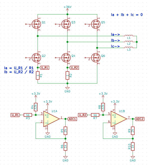

ich versuche seit Wochen die Feldorientierte Regelung zu verstehen.Dazu
habe ich die Raumzeigermodulation implementiert und habe diese auf einem
PMSM getestet und funktioniert endlich. Der Motor dreht sehr ruhig,
ruhiger als mit Blockkommutation wenn ich im Open Loop einen konstanten
Ud, Uq vorgebe. Jetzt möchte ich den Regelkreis mit der Strommessung
vervollständigen.
Umrichter Aufbau siehe Anhang.
Die Messung der Ia, Ib Phasenströme erfolgt im Nullzeiger 000, bzw. wenn
alle Low Side FETs leitend sind. Die abfallende Spannungen am R1 und R2
werden mit einem nichtinvertierenden OPV verstärkt und am uC gemessen.
Nun verstehe ich eine Sache nicht. Ia, Ib können wie ich weiss, negativ
werden. Wie messe ich dann die negative Ströme?

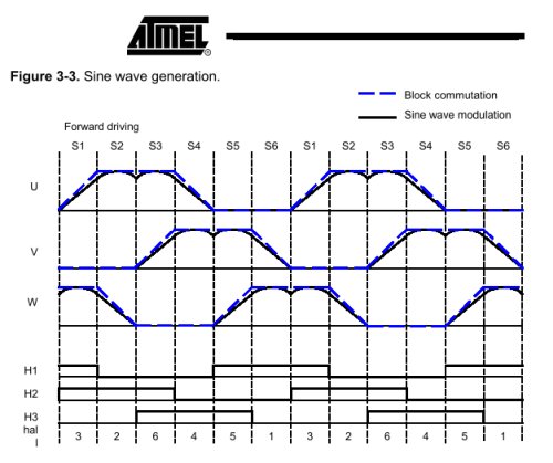

Zum Verständnis poste ich mal ein Bild aus AVR447, die den Zustand der
Ströme in den 3 Wicklungen bei zwei Durchläufen aller Sektoren zeigt.
Unten die Hallsensoren.

Gast #5381871
Die Frage ist, wie viel Blindleistung gezogen wird. Da ein Motor dran
hängt, ist ein gewisser Magnetisierungsstrom notwendig, weshalb der
Wechselrichter nicht mit cos(phi)=1 läuft.
Ergo gibt es eine Phasenverschiebung zwischen Strom und Spannung, so
dass der Low Side FET leitend ist, der Strom aber negativ ist, also von
Source nach Drain fließt. Der am Shunt gemessene Strom ist natürlich
auch negativ.
Wie man das Problem lösen kann:
Bau einen Offset in deine OP Schaltung ein. Der Offset liegt bei 3,3V/2
und entspricht 0A. Alles >3,3V/2 ist ein positiver Strom, alles <3,3V/2
ist ein negativer Strom.

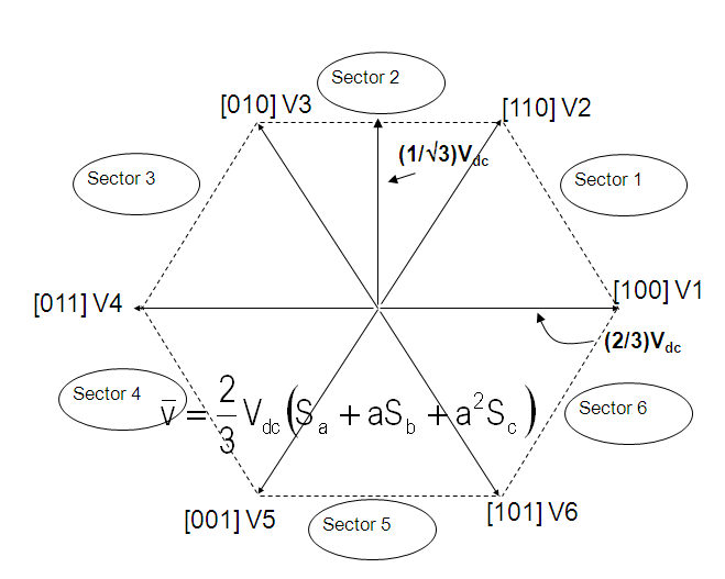

Mit den Nullzuständen (000 und 111) wird der Betrag des Raumzeigers
beeinflusst. Je länger man 000 bzw 111 anwendet, desto kürzer wird der
Zeiger.
Die Länge des Zeigers hat wiederum Auswirkung auf die Ausnutzung der
Zwischenkreisspannung. Je kleiner der Betrag ist, desto geringer die
Phasenspannungen. Das ist Äquivalent zum Modulationsgrad bei Sinus PWM.

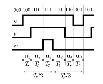

Zur Bildung des Referenzzeigers werden die zwei spannungsführenden
Zeiger U1 und U2 verwendet, und die Zeit innerhalb einer Schaltperiode
umfasst die Zeiten T1, T2 und T0. In der Zeit T0 besteht 000 oder 111.

Ich habe mich gefragt, wozu der 3.3V am nichtinvertierenden Eingang
dienen soll. Jetzt macht es Sinn.
> BTW:
> Wenn du sowohl in 000 als auch in 111 die Strommessung durchführst,
> kannst du deinen Phasenverlust aufgrund der Totzeiten in der Schaltung
> (Sampling & Computation delay) reduzieren, falls eine schnelle Regelung
> benötigt wird.
Wie man auf dem angehängten Bild sieht, kann ich die Ströme nur im
Zeiger 111 mit den am Low Side angebrachten Shunts messen.

> Mir wird aber bei dem Studium von AVR495 klar, worin der Irrtum des TE
> besteht. Die Zustände 111 und 000 werden als mögliche Konfiguration der
> 3 Endstufen erwähnt in Fig. 3-2 (Sektor 0 und Sektor 7). Allerdings ist
> beim Weiterlesen (Fig. 3-3 und Table 3-2) klar, das diese Zustände nicht
> zum Antrieb benutzt werden, lediglich Sektor 1 bis 6 werden dafür
> herangezogen, wie auch in allen anderen AppNotes.
> Das gleiche passiert in meinem FU, der hier beschrieben wird:
> https://www.mikrocontroller.net/articles/3-Phasen_Frequenzumrichter_mit_AVR
> Wenn man sich dort die Kontrolltabelle (in VFDTables.h) ansieht, bemerkt
> man, das es keinen 0,0,0 und auch keinen 255,255,255 Zustand gibt, und
> zwar unabhängig davon, ob man 'Pure Sine' oder 'Motor Waves' wählt.
> Hier sieht man eine Animation der Wellenformen:
> http://www.zum.de/dwu/depotan/apem112.htm
Du hast deine eigene Applikation nicht verstanden!
Wie fährt dein Frequenzumrichter eine Maschine bei 10Hz? Doch nicht bei
voller Spannung? Sondern bei 15% oder so, jenach VFDTable. Wie machst du
jetzt den 15% langen Spannungsvektor am Ausgang? PWM ja? Was macht diese
PWM bei einem Sinus von 15% symetrisch um 50%? richtig Dutys von 35% bis
65%. Wenn jetzt eine sychrone drei phasige PWM auf jeder Phase einen
Duty von unter 100% macht werden alle 3 low sides gleich zeitig
eingeschaltet.... QED. Und das auch bei deiner Applikation, wenn du mir
nicht glaubst schnapp dir n Scope in miss nach.
Alex

Meine Frage ist nun, wie bestimmt man den korrekten Startwinkel mittels
Hallsensoren? Die Zustände der Hallsensoren haben selbe Reihenfolge
(Gegen Uhrzeigersinn 462315) wie der Spannungszeiger (siehe Anhang).
Kann man davon ausgehen, dass der Winkel beim Hallzustand [100] 0 Grad
beträgt? und bei [110] 60 Grad.
Gruss,
Jan
Persönliche Seite #5388437
Leider hängt das vom Motor ab. Bei großen Marken wie Maxxon oder
Faulhaber steht das im Datenblatt. Bei einem Chinesischen Motor solltest
du das aus messen. Also einen Id einstellen bei dem der Motor sicher
folgt und dann die Winkel der Zustandsänderung von den Halls in eine
Tabelle eintragen. Es gibt auch Motoren bei denen die Halls nur 60°
auseinander sind dann haste alle 30° eine Zustandsänderung. Ab und an
sind die auch ungleichmäßig eingebaut. Also jenach Motor musst du
entscheiden wieviel Aufwand du da reinsteckst.
Alex
