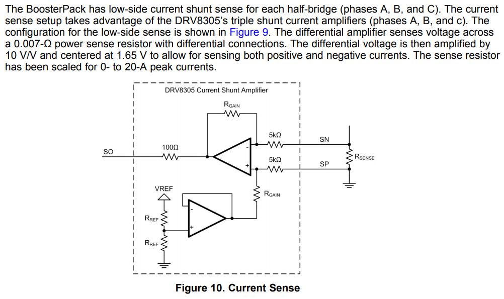

Ich betreibe eine kleine PMSM mit einem Wechselrichter welcher
seine DC Spannung von einem alten Netzteil bezieht (12V und max I=0.8A)
Jetzt wollte ich die Ströme in meiner Software skalieren so wie
der Hersteller im Datenblatt seinen Aufbau erklärt hat. Ist soweit
auch alles plausibel.
Ich komme allerdings mit meiner Berechnung auf einen Phasenstrom
von ca. 1A Scheitelwert bei 10% Duty Cycle. Demnach wäre natürlich
noch mehr drin und ich zweifle da aber gerade bezüglich dem Faktor 10.
Kann es überhaupt sein, dass ich den Phasenstrom größer messe,
als das was ich überhaupt von der DC Quelle zur Verfügung hab?
Oder hab ich einen Rechenfehler drin und 0,1A sind wahrscheinlicher?

Gast #5383587
Mal zur Aufhellung...
- Aufbau/Wirkungsweise der PMSM ist bekannt.
Neuer Versuch das Thema zu schildern:
- Prüfaufbau gegeben durch einen "Brushless Motor" lt. Hersteller
(Roxxy)
- Egal was der Hersteller darüber schreibt.. Es ist eine PMSM in
Sternschaltung (Sinusförmige Flussdichteverteilung im Luftspalt)
- Leistungsendstufe und Controller von Texas Instruments (Skalierung
siehe Anhang)
- Netzteil maximal abgegebene Leistung 9,6W
- Phasenstrom lt Strommesszange und modellbasierter Software, bzw.
Skalierung nach Schaltplan (Anhang)
z.B. Phase U --> 1A
Diskrepanz:
Phasenstrom 1A (Scheitelwert) > 0,8A (Maximal abgegebener Strom DC vom
Netzteil)
Klärung:
Problem ist nun aber gelöst. Betrachtung erfolgt nun im
dq-Koordinatensystem.
Betrachtet wird dabei eingeprägte Spannung (Ud/Uq) und gemessene Ströme
(iD/iQ)
Fazit:
Die Rechnung geht auf. Denn bestimmt man jeweils die Hypotenuse aus d &
q Anteilen und daraus dann die Leistung, liegt P in allen Bereichen
unterhalb der
maximal möglichen elektrischen Leistung des Netzteils. Demnach ist die
Skalierung plausibel und identisch zu der, der Strommesszange.
Korrigiert mich wenn ich daneben liege
