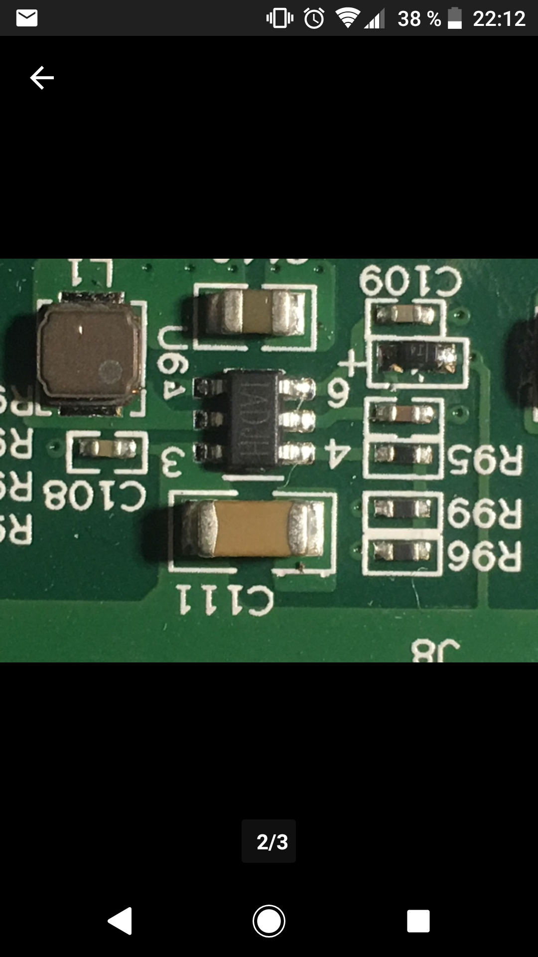

Hallo, kann mir einer sagen um was für ein Bauteil es sich bei den auf dem Fotos gezeigten Bauteil mit der Aufschrift IADJH handelt?
#5381814
Ein Halbleiter.
Und was macht der? Wo bekomme ich genau diesen?
Die sehen jetzt so aus und müssen ausgetauscht werden.

Vermutlich ein Schaltregler: https://www.monolithicpower.com/pub/media/document/MP1470_r1.02.pdf Marking: IADJx Wofür das H steht weiß ich nicht. Schaltregler würde auch zu der gezeigten Platine passen. Erhältlich z.B. bei Mouser: https://www.mouser.de/Monolithic-Power-Systems-MPS/Power/Power-Management-ICs/Voltage-Regulators-Switching-Regulators/MP1470-Series/_/N-6g7lw?P=1ysn6q2Z1yzriuc Gruß Daniel

Markus J. schrieb: > Und was macht der? Der Regelt Schalt.
#5381836
Hi
Mit großer Sicherheit nicht nur die.
MfG Spess
#5381838
Viel findet man nicht, es sieht aber nach Schaltregler für eine Spannungsversorgung aus, ggf. für ein LC-Display. https://www.yoycart.com/Product/529733110302/ Hat das Gerät ein LC-Display?

Jörg R. schrieb: > Viel findet man nicht, es sieht aber nach Schaltregler für eine > Spannungsversorgung aus, ggf. für ein LC-Display. > > https://www.yoycart.com/Product/529733110302/ > > Hat das Gerät ein LC-Display? Es ist Teil der Spannungsversorgung eines Antminer v9 (bitcoin miner)... Der TE versucht es erneut weil sein alter Thread (von Hinz verlinkt) in die Hose gegangen ist.

Jörg R. schrieb: > Viel findet man nicht, es sieht aber nach Schaltregler für eine > Spannungsversorgung aus, ggf. für ein LC-Display. Steht doch auf der Platine drauf. Von oben nach unten: "V3P3","V1P8", "V1P5" und "V1P0". Also wohl Spannungsregler von der Rohspannung der Platine auf 3.3V bis 1.0V für die Bausteine auf der Platine. Wenn die alle 4 hinüber sind, war wohl die Rohspannung mal zu hoch. Das kann durchaus bedeuten, daß der ganze Rest auf der Platine ebenfalls Schrott ist. Die Chance, daß es nur die Spannungsregler gerissen hat, würde ich als eher gering einschätzen. Aber: wenn das so ein Bitcoin-Mining Dingsbums ist, dann bleibt es besser kaputt. Mining ist hochgradiger Unfug und verpestet die Umwelt ohne auch nur den geringsten Nutzen. Ein Stinker-Diesel bringt wenigstens noch Leute von A nach B. Bitcoins (und alle andere Währungen, die gemined werden müssen) sind einfach nur Schwachsinn.
Die Spannung war 12V. Mehr liefert das NT auf keinem Anschluß. Es kann nur eine verpolung in Betracht kommen. Eine verpolung sollten die doch blocken können oder nicht?

Markus J. schrieb: > Eine verpolung sollten die doch blocken können Die lange Antwort: Mit einer verpolten Eingangsspannung betreibst du die allermeisten Spannungsregler weit, weit jenseits der Absolute Maximum Ratings, ab derer sie kaputt gehen können... > Eine verpolung sollten die doch blocken können Die kurze Antwort: Nein, mit 99,99% Sicherheit nicht.
Trotz alledem KANN es ja möglich sein. Also das neue Controllerboard habe ich nun direkt von Bitmain für 150USD angeboten bekommen. Die Ersatzteile kosten mich unter 20Euro. Also mehr kaputt als kaputt kann man es ja eh nicht mehr machen. Und es Sind ja nur paar Teile und paar Beinchen. Also bevor ich jetzt das neue Controller Board ordere könnte man es ja versuchen.
