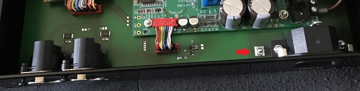

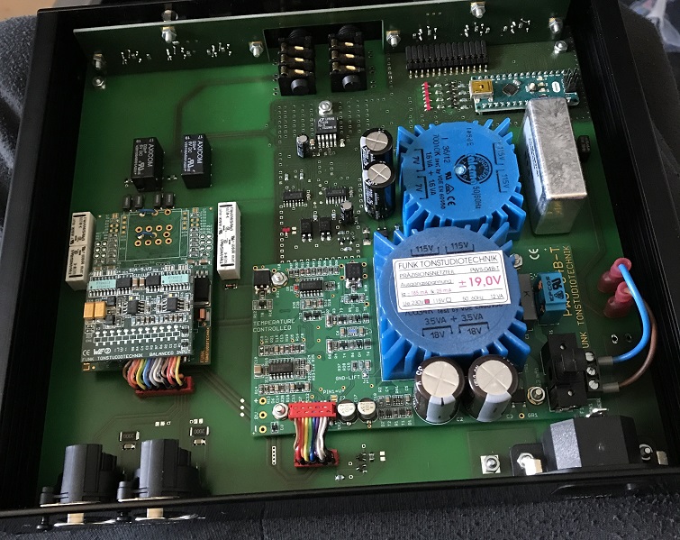

ich habe ein Gerät (unverkäuflich, also nur für mich) in SK1 entwickelt.
Das Gehäuse wurde dafür extra angefertigt und Puverbeschichtet, hinten
gibt einen Kaltgerätestecker sowie 2 XLR Steckverbinder (Audio)
Die Untere Platte des Gehäuses ist massiv an mehreren Stellen mit dem
Schutzleiter verbunden, siehe Layoutausschnitt. Damit sind alle Teile
die potentiell mit Netzspannung in Berührung kommen könnten isoliert
oder mit PE verbunden.
Die Hintere Platte dient auch als Ableitung gegen PE für HF Störungen
die auf dem Schirm der XLR Buchsen liegen, durch die Pulverbeschichtung
ist diese Verbindung nicht gegeben. Ich habe deshalb mit einem Kleinen
Stück schwarzen Kabels und 2 Kabelösen den "Sternpunkt" (mit Pfeil
markiert) mit der Befestigung des Kaltgerätesteckers verbunden. Als
Sicherheitsverbindung wäre das nicht zulässig, weil M3 Schrauben und die
Kontaktfläche an der Rückseite zur Befestigung dient. Das Kabel ist
deshalb schwarz das das niemand für eine Sicherheitsrelevante Verbindung
hält. Die Kaltgerätebuchse ist aus Kunststoff wodurch eine ungewollte
Verbindung Netzspannung -> Geräterückseite ausgeschlossen werden kann.
Meine Frage ist nun, sind solche Verbindungen bei SK1 zulässig wenn
keine Sicherheitsfunktionen gegeben sein müssen?
Ich versuche sowas immer möglichst gewissenhaft und Vorschriftsgemäß
aufzubauen, deshalb die Frage.
Vielen Dank!
Gruß,
Jan

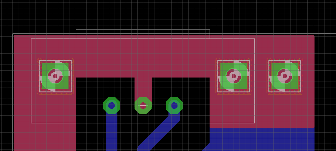

Gast #5382084
Danke für deine Antwort!
Ich habe den Relevanten Ausschnitt im Layout angehängt.
Der Sternpunkt ist die oben auf dem Bild markierte rote
Schraubverbindung, der Kaltgerätestecker geht direkt auf eine
(doppelseitige) Fläche auf der Leiterplatte und von dort zu diesem
Punkt. Zusätzliche Verbindungen entstehen bei den Befestigungen des
Kaltgerätesteckers und der Leiterplatte die oben aufgesteckt worden ist.
Die anderen Gehäuseteile sind nicht direkt mit dem Schutzleiter
verbunden aber dafür doppelt von ihm isoliert.
Auf dem Bild nicht sichtbar seitlich neben den 2 Kabeln ist ein
schwarzes Stück Kunststoff, sollte sich eine Leitung lösen kommt sie
dadurch nicht mit dem Seitenprofil in Berührung. Auch im Deckel ist es
so gelöst.

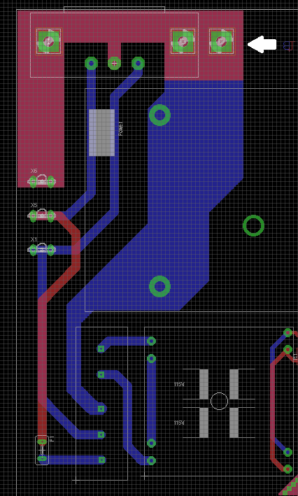

Würde ich den Bereich unter dem Netzteil isolieren und den Netzanschluss
gegen einen 2 poligen tauschen wäre auch ein SK2 betrieb problemlos
machbar. Ist aber kein Vorteil für mich.
Der Kaltgerätestecker ist für Printmontage gedacht, deshalb fürt der
Schutzleiter über dieses kurze Stück Leiterplatte auf das Gehäuse.
Mein Kabel zur Verbindung der Rückseite mit dem Schutzleiter
(Gewindebolzen beim Netzanschluss direkt über dem Sternpunkt) geht
direkt auf den Sternpunkt, es ist aber wie gesagt schwarz um keine
Sicherheitsrelevante Verbindung vorzutäuschen.
(Firma: matzetronics) #5382091
Du kannst doch bequem von der Kaltgerätebuchse am Flachstecker für Erde
(ragt ja oben raus) ein grün-gelbes Kabel per Ringöse auf einen Bolzen
mit Zahnscheibe führen, der Erde direkt aufs Gehäuse führt -
vorausgesetzt, der Bolzen ist leitend und zuverlässig mit dem Gehäuse
verbunden.
Gast #5382104
Die Buchse hat oben keinen richtigen Flachstecker, das täuscht.
Wäre auch nicht vernünftig machbar gewesen wegen der Gehäusehöhe, die
Verbindung muss über die Leiterplatte erfolgen. Da der Schutzleiter auf
der Leiterplatte auf beiden Layern großflächig mit dem Bolzen verbunden
ist ist das wesentlich niederohmiger als die restlichen Netzspannungs
führenden Leitungen.
Gast #5382335
>Quatsch hoch drei.
Ich habe es jetzt so gelöst: Hintere Platte durchbohrt und dort den
Sternpunkt wie es sich gehört gesetzt. Der Gewindebolzen zur Verbindung
des Schutzleiters mit dem Gehäuse ist nicht mehr mit der Leiterplatte
verschraubt, von dort geht jetzt ein Grün Gelbes Kabel zum Sternpunkt.
Auch wie es sich Gehört mit Federring, passte gerade so unter die
Leiterplatte.
Der Aufbau der Netzbuchse lässt es zu das man diese Stelle verlötet, die
tausche ich noch aus gegen eine mit Flachsteckern dann passt das.
