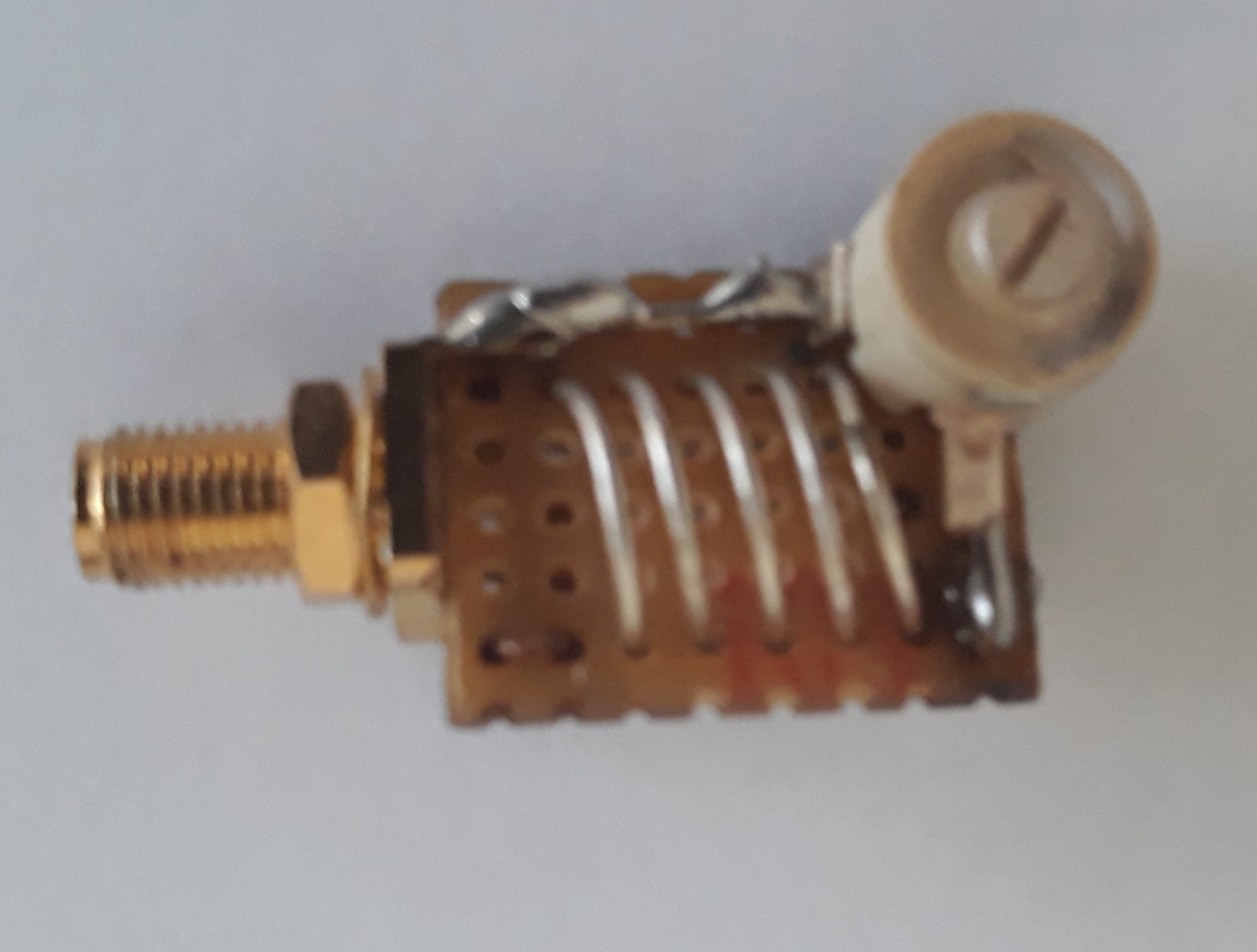

Für 2m habe ich das (für die montage im unauffälligen plastikrohr) mit einem fuchskreis/paralelschwingkreis mit 50Ohm anzapfung gelöst. Für 2m: 4 windungen, anzapfung nach 1 windung, C 4-20pF. Lässt sich sicher auch auf 70cm anwenden.

Baum schrieb: > 20180410_134359.jpg Hast du deinen Pixelbrei mal angeguckt, bevor du ihn hochgeladen hast? Wenn deine Kamera auf die kurze Entfernung nicht fokussieren kann, gehe mit ihr weiter weg vom Objekt.

Forist schrieb: > Hast du deinen Pixelbrei mal angeguckt, bevor du ihn hochgeladen hast? > > Wenn deine Kamera auf die kurze Entfernung nicht fokussieren kann, gehe > mit ihr weiter weg vom Objekt. Konstruktive Vorschläge hast du keine? Immerhin, es ist ein einfacher parallelkreis mit anzapfung. Den können sich die leute mit Sicherheit vorstellen. Muss da das bild so absolut top sein? Schade das hier nicht mehr antworten kommen. Mit SMA anschluss sind es 3cm×2cm×1,5m (l×b×h) wenn das nicht in ein einfaches installationsrohr passt?!
