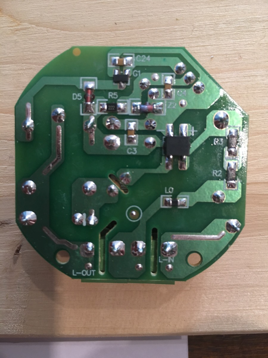

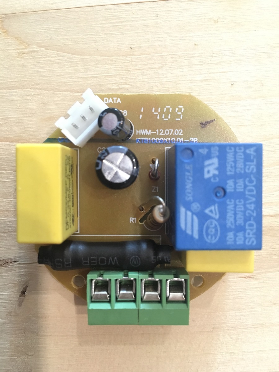

Ich hab mir die Platine auch schon angesehen. Oben rechts sind die drei
Pins (von links nach rechts: Data, 5V, GND). Der Data Pin führt direkt
zu G1 (was nach meiner Recherche für Generator steht). Ich hätte jetzt
vermutet, dass es sich dabei um einen Transistor handelt um das Relais
zu steuern. Zumal die Leterbahn von G1 direkt zum Relais führt.

wird doch auch. Relais, Freikaufdiode drüber, ein Relaisende an +, das
andere an den Kollektor des Transistors. Zwischen Basis und Emitter noch
ein Kondensator wohl um Störungen zu unterdrücken und die Basis an den
Data-Pin.
Von außen wird also der Basisstrom geschickt der den Transistor
durchsteuert und das Relais anziehen läßt.
Beschriftungen auf solchen Leiterplatten sind manchmal ...schwer zu
deuten...
Ansonsten übliches Kondensatornetzteil für die Relaisspannung und
Vorwiderstand + Z-Diode für die Spannung am Stecker zum "433MHz-Modul".
Gruß aus Berlin
