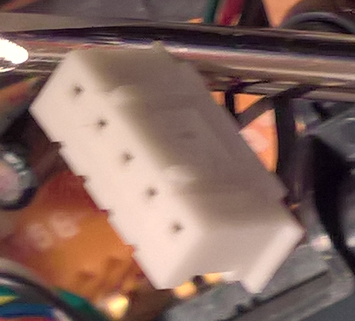

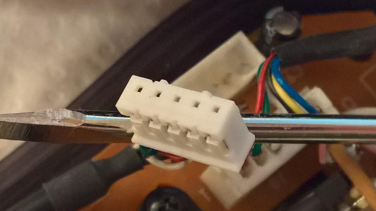

Ich benötige für Buchse in der Abbildung einen Ersatz und bin mir jetzt
nicht genau sicher, was das für eine Buchse ist.
Meine Recherche ergab, dass das eine JST PHR-5 Buchse der JST PH 2mm
Reihe sein könnte, aber genau sicher bin ich mir nicht.
Ich habe mal ein paar Bilder gemacht.
Benötigen tue ich das Teil wo das Kabel dran hängt. Das ist ein
weibliche Buchse, der männliche Stecker ist praktisch auf der Platine
verlötet.
Das letzte Bild ist leider etwas verwackelt, aber die Konturen des
Steckers sind durchaus erkennbar.
Hier ist das Datasheet dazu:
http://www.jst-mfg.com/product/pdf/eng/ePH.pdf

Das würde ich auch so sehen.
Auf dem Cubietruck sind die zweipoligen Anschlüsse. Das war Schwierig
einen Stecker zu finden. Drei und mehr hätte es bei conrad.de in der
Modellbauabteilung gegeben. Aber zwei gab es nur zufällig an einem
Steckeradapter bei Pollin und dieser wurde geschlachtet.

> Sind die Ph nicht schlanker? Ich hatte gesagt dass sind xh. Wie
> groß ist
> denn der Abstand der Pins? Xh hat 2,54mm.
Der müsste 2 mm groß sein, ich hatte allerdings keinen Messschieber zur
Hand.
Die XH Stecker haben laut Datenblatt eine Einbuchtung, die fehlt bei der
PH Version (siehe das Datenblatt oder die Fotos).
Die fehlende Einbuchtung kann man auch gut auf dem Datenblatt für die XH
Version erkennen. Siehe die erste Seite.
