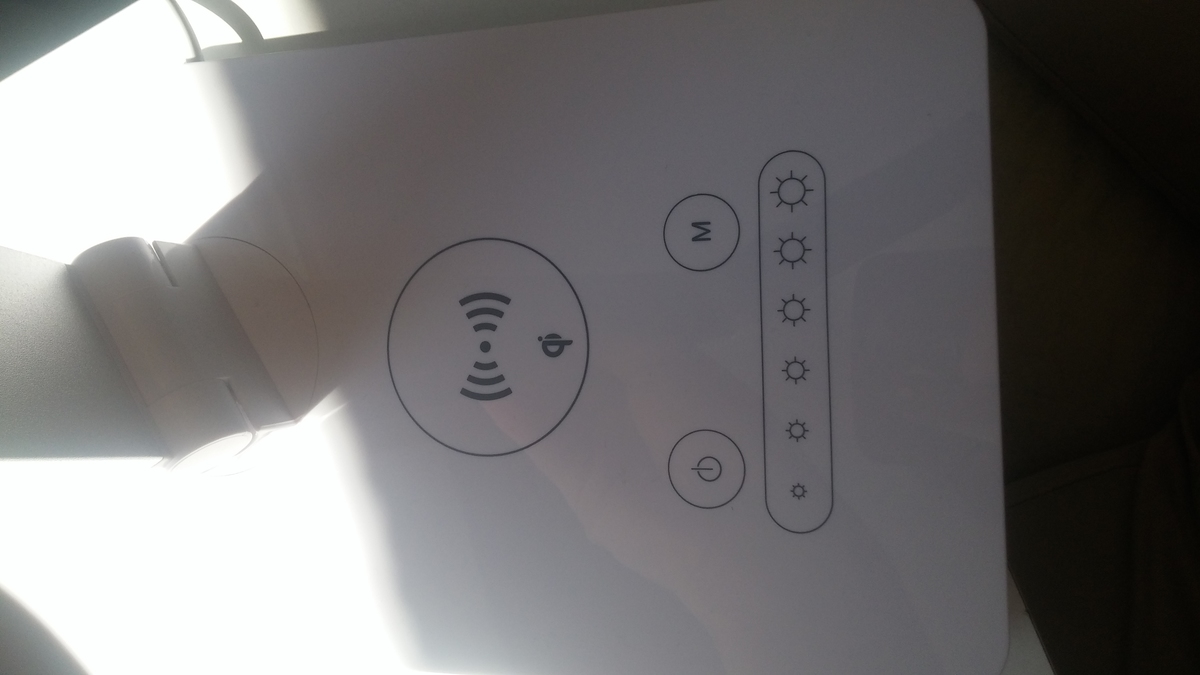

bin neu hier und hab ein Problem mit meiner LED leuchte vom Lidl..
In dieser Leuchte ist im Fuß neben den touchsensoren zum Ein- und
Ausschalten und Helligkeitsregelung noch ein unnötiger Wireless charger
verbaut, den ich nicht gebrauchen kann. Dazu macht er noch dauerhaft ob
An oder Aus (natürlich nur bei eingestecktem Stecker) unglaublich
nervige Geräusche mit hohen Frequenzen die wahrscheinlich von der
"schwingenden Wicklung" der Spule kommt. Nun hat es mich so sehr genervt

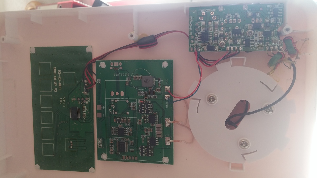

das ich das Ding ausbauen möchte, da eh keine verwendung dafür. Jetzt
hab ich das Ding aufgemacht und hab auch die Elektronik für den WC
gefunden (war nicht schwer) und frag mich jetzt ob ich nur die
Spannungsversorgung das heißt die der 12V anschluss und die Masse die
man sieht entfernen muss. Denn der Wiederstand geht ja dann gegen
Unendlich damit wird das einfach nicht mehr genutzt. Kann ich das so
machen oder muss ich etwas noch beachten?

Nö, muss reichen. die zwei weiße Leitungen, die unter die Platine gehen,
sind übrigens die Anschlüße der Spule.
Kannst du bitte gucken, was auf dem IC steht, der für die Touchfunktion
verantwortlich ist?
Danke für die Antwort:) Ja genau die zwei weißen gehen zur Spule ist
richtig.
Klar, der IC ist von Holtek und da steht:
BS83B12A-3  B730Y001DG3
Wozu brauchst du den?
