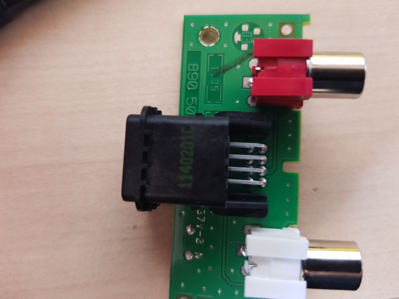

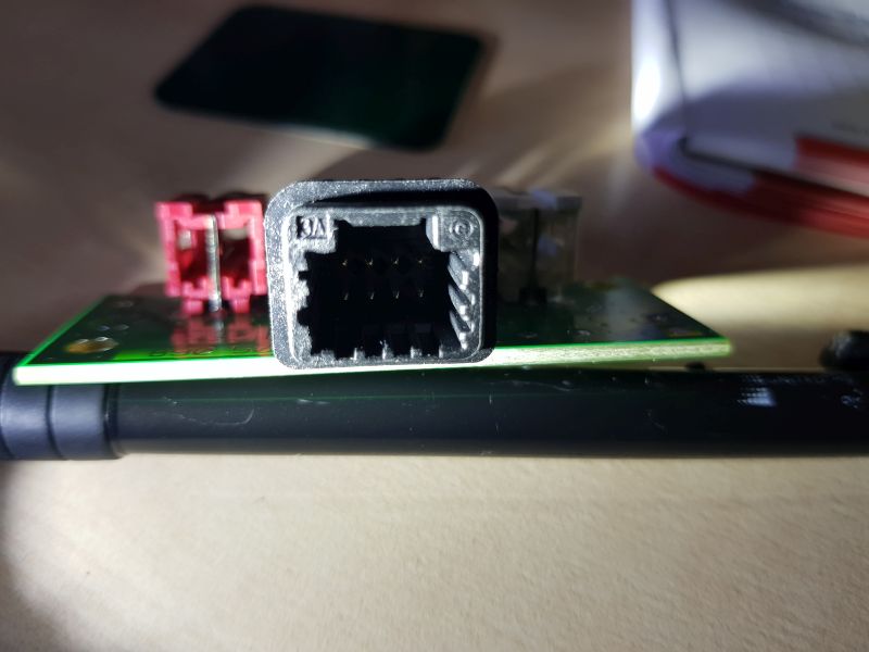

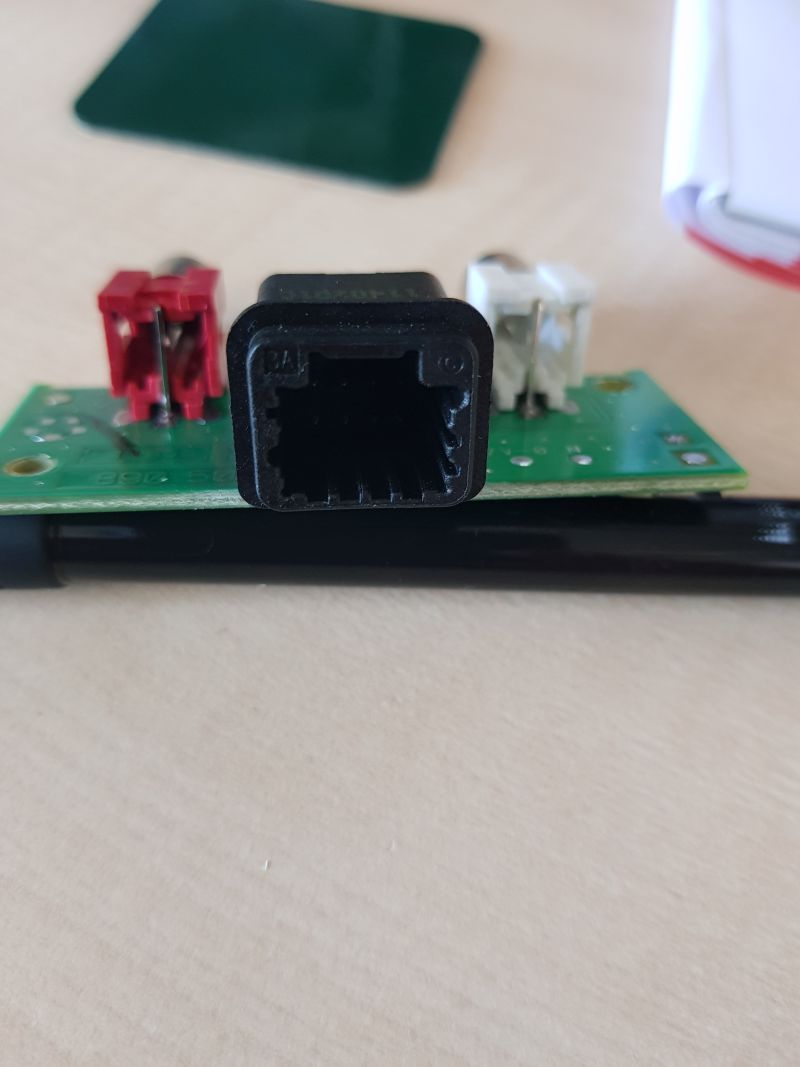

ich versuche gerade meinen AUX Anschluss in meinem Renault Megane 3
Phase 1 zu reparieren. Der Stecker ist nicht mehr vorhanden und ich habe
nur die Bilder der Buchse.
Am gleichen Kabelbaum-Zweig hängen das Autoradio, das Navi und das
Steuerkreuz für das Navi.
Am Navi habe ich ähnliche Stecker (Hirose GT25), aber ich glaube, das
AUX ist nicht mit dieser Variante angeschlossen.
Es handelt sich um eine Buchse mit 2x4 Pin mit einem Pinabstand von ca.
2,2mm (mit einem Meßschieber gemessen).
Hat jemand eine Idee woher ich so einen Stecker beziehen kann?
Danke.
Marc

von Souko (Gast)
Könnte in der Tat ein Hirose GT25 sein.
wohl genauer ein GT25-8DS
Viele KFZ-Hersteller lassen auch manche Stecker mit kleinen Varianten
exklusiv fertigen (Footprint, Gehausevarianten, Coding)
von Souko (Gast)
Kommando zurueck - kein Hirose.
TH/.025 Connector System von TE
http://www.te.com/usa-en/product-CAT-SIGH262.html?c=538086&compatible=1717103-1
von Souko (Gast)
Das ist der Kamerad auf der Platine:
http://www.te.com/usa-en/product-1379684-5.html?f=71884
Und das der passende Stecker dazu:
http://www.te.com/usa-en/product-1379659-5.html
So... 3 Postings hintereinander... sry :)
