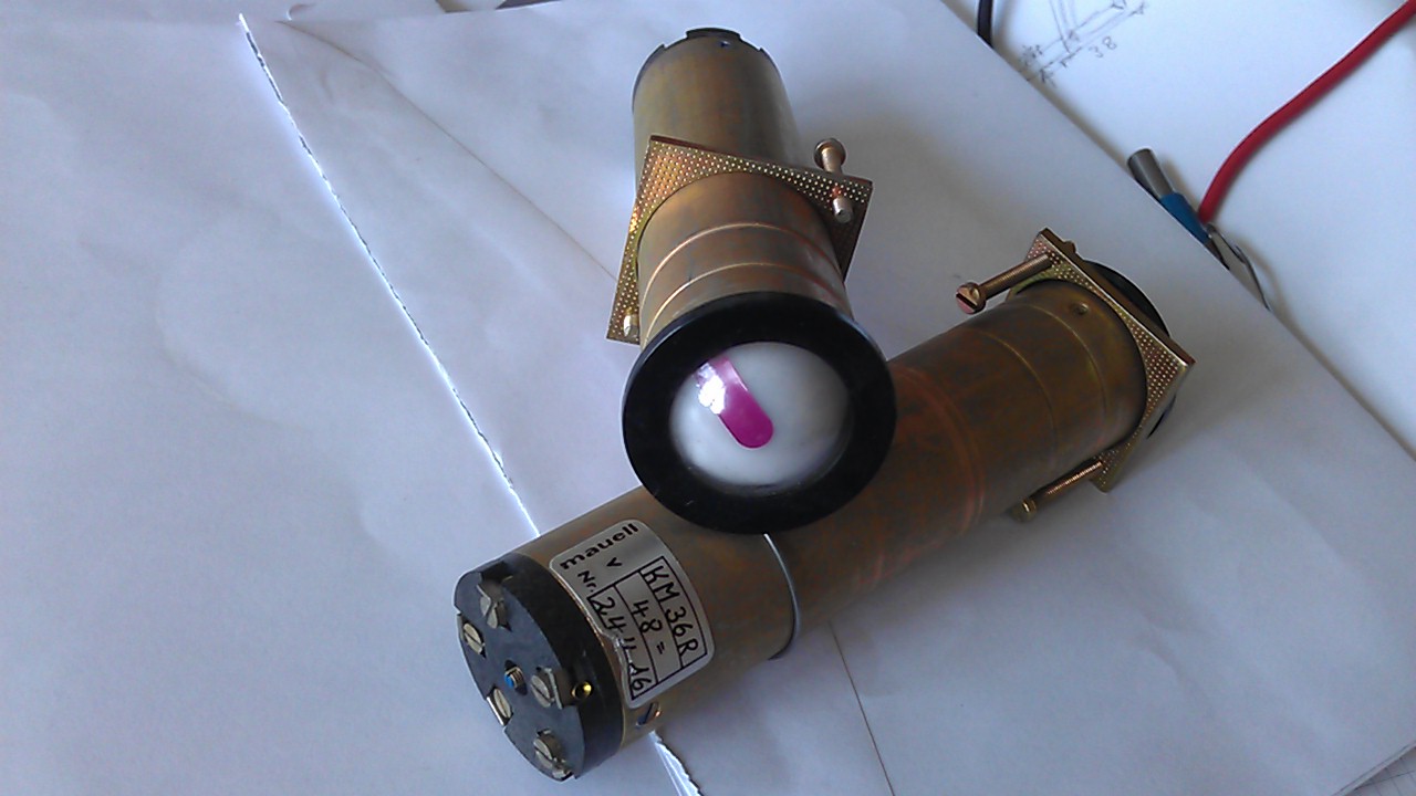

Gelobhudelte Spezialwissensteiler,
  Was sind das für Anzeigeelemente?
  Ich hab sie aus meinem gestrigen dumpsterdiving Exkurs, sie dürften
von einer Kraftwerkanlage o.Ä. ausgebaut worden sein, schätze ich.
  Die Schraubanschlüsse sind schlicht v. 1..5 nummeriert, alles was zu
lesen ist steht auf der "Briefmarke".
Helft mir bitte meine Neugierde stillzustellen. Danke.
Gast #5396320
hmm, habe nun solche Kugelmelder für Leitungszugmelder erstmals in den
Händen.
Sehe ich das anhand d. Schaltbildes S.3 unten richtig: nur Anschlüsse
1,2&3 sind nötig und die Zustandanzeige ist Ternär:
- keine Spüle bestromt,
- Spule 1 bestromt,
- Spule 2 bestromt,
Die EXOR-Beschaltung, dass bloss entweder Sp.1 oderaber Sp.2 bestellt
wird MUSS extern z.B. per Wechslerkontakt sichergestellt werden.
Korrekt?
