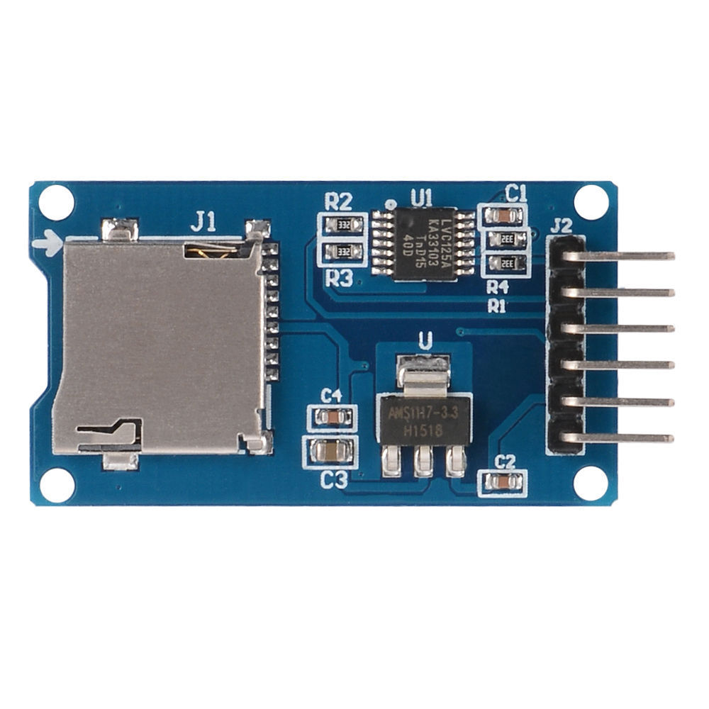

Guten Abend!
In meine Hand sind ein paar Module geraten, wie auf dem Bild.
Ich wollte dafür Schema finden.
Ich habe leider nur ein gefunden. Auf dem zweiten Bild. Ob das stimmt,
könnte mir bitte jemand sagen?
Schema ist komisch: es sieht so aus, daß MISO mit dem Ausgang von VHC125
verbunden ist, und Ausgang ist immer aktiv. D.h. SPI wird nur von diesem
Modul besetzt. Kann das sein? So komische Schema kann doch nicht wahr
sein oder?
Ich bin deshalb nicht sicher, ob das Schema wirklich von diesem Modul
ist. Ich habe aber keine andere gefunden.
Wenn doch wirklich so ein Quatsch gemacht - kann ich Problem lösen,
indem ich MISO über andere HC125 leite, wo Z-Zustand von CS der SD-Karte
geschaltet wird? Oder gibt es hier etwas, was ich nicht sehe?
#5401672
> sein oder? [...]
Die SD Karte hat den CS im SD-Mode invers, d.h. aktiv high. Deswegen
kann man da nicht so einfach 'nen Bustreiber drauf knallen. Der
Modulhersteller weiss nicht ob damit SD Mode oder SPI gefahren werden
soll.
Mir fehlt allerdings der Pullup auf MISO (DO). SD Karte kommt als Open
Drain hoch beim Power-On.
OP #5402446
Jim M. schrieb:
> Der
> soll.
Das Modul ist ganz genau für SPI-Mode gebaut. Es gibt ja Beschriftung:
MISO, MOSI usw.
Ich denke, Hersteller hat sich einfach keine Gedanken gemacht. Etwas,
was mit "Arduino" als Demo läuft, und Schluß. Vom Hersteller war
sicherlich nicht gemeint, daß jemand diese Bastelei ernst nimmt...
Mich interessiert eigentlich aus diesem Modul nur Kartenhalter selbst.
Aber ich habe überlegt und gleich 120 Stück Kartenhalter in China
bestellt. Das wird wohl bessere Lösung für Problem. Die Module gehen in
Müll.
