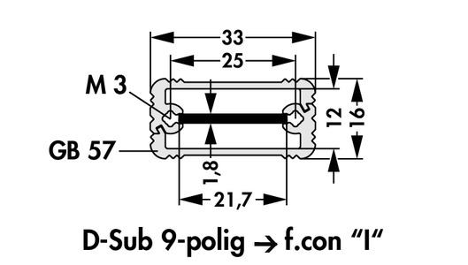

Benötige eine RJ45 Buchse welchen in die Platine eingelassen wird wie
bei Notebooks, habe eine Höhe von 12mm in der sich genau mittig eine
1,6mm Platine befindet (soll in ein Fischer AKG 33 16 xx Gehäuse verbaut
werden) kennt jemand zufällig solch einen Buchsentyp?

da sind die aber für Ethernet und haben deshalb noch weitere relevante
Parameter (z.B. mit oder ohne Magnetics).
Das wird sehr eng für eine RJ45-Buchse. Die Höhe ist üblicherweise ab
ca. 12,5...12,75mm.
Also auch noch mit Pins für eine genau mittige LPL?
Da sehe ich wenig Chancen.

F. S. schrieb:
> Wäre der Amphenol RJE7B ein Kandidat?
Leider Nein weil die Anschlüsse zu tief sitzen.

In diesem Fall ist sie auch für Ethernet vorgesehen, ob die Übertrager
integriert sind oder nicht spielt in dem Fall aber eine untergeordnete
Rolle.

Naja es gibt schon Buchsen unter 12mm Bauhöhe, das mit den Anschlüssen
ist aber eigentlich das größte Problem.

Digikey habe ich bereits bemüht, das dem von mir gedachten am nächsten
kommt wäre bis jetzt SMJ401, leider aber abgekündigt.

Such mal nach Buchsen mit Steckrichtung senkrecht zur PCB: ev. sind dann
die Pins genau auf Höhe der Bestückungs- und Lötseite deines Prints und
Du kannst die Buchse seitlich aufschieben.
Allenfalls benötigsts eine kleine Adapterplatine worauf die Buchse
regulär bestückt wird, diese Subassembly dann aber senkrecht stirnseitig
an deine Platine.
Dann sind da noch die RJ-Buchsen welche mit Litzen angeschlossen sind
(in den kompakten DSub-9 zu RJ-45 Adaptern).
