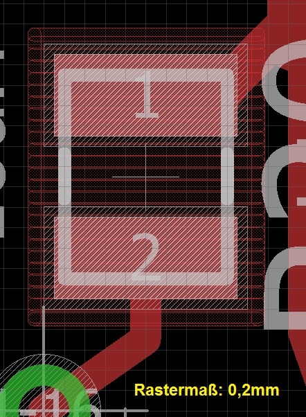

es soll eine Platine bestückt werden. Darauf sitzt ein Spulen-Foodprint
mit folgenden Informationen:
-10uH/100mA
-Package: WE-PMCI_0806_74479276XXX
Der Bestücker kann mit den Informationen alleine anscheinend nichts
anfangen.
Im Anhang ist ein Screenshot vom brd-File. Das Rastermaß ist 0,2mm.
Das Footprint scheint größer als das übliche 0806-Format zu sein.
Die Spule ist sicher eine Feld-Wald-und-Wiesen-SMD-Induktivität.
Kann man irgendwie bei Mouser eine auf das Footprint passende Spule
finden?
Dann würde ich dem Bestücker einfach die Mouser-Artikelnummer schicken.
> finden?
Dazu musst du aber wissen, was das für ein Footprint ist.
Dann gehtst du da rein:
https://www.mouser.at/Passive-Components/Inductors-Chokes-Coils/_/N-5gb4?P=1yzuc5l
...und suchst dir eine aus.
für "0806" siehts zappenduster aus, mit den Werten.
Musst halt kucken, ob 0805 auch geht.
Tja, die Abklärung der Verfügbarkeit (jedes Bauteils...) ist Aufgabe des
Schaltungsentwicklers. Da hat wohl wer Arbeit gespart :-)

Ja, da hat wohl damals jemand Arbeit sparen wollen und einfach ein
"passendes" Footprint ausgewählt.
Also die Würth-Info stimmt anscheinend, die Orginal-spule zum Footprint
müsste 0,24uH haben.
Die (unbekannte) Spule, die bei uns auf der Platine sitzt, hat aber
definitiv 10uH (wobei ich glaube, dass die Stromangabe mit 100mA
oversized ist).
Der Footprint hat von den Ecken der Kupferpads aus betrachtet eine Größe
von 1,8mm x 2,4mm.
Die hier hat 1,6mm x 2,0mm.
https://www.mouser.de/ProductDetail/Murata-Electronics/DFE201610E-100M%3dP2?qs=sGAEpiMZZMsg%252by3WlYCkU5FHiQf6D01ShWxJaG9f1Mw%3d
Die könnte doch passen, oder?
