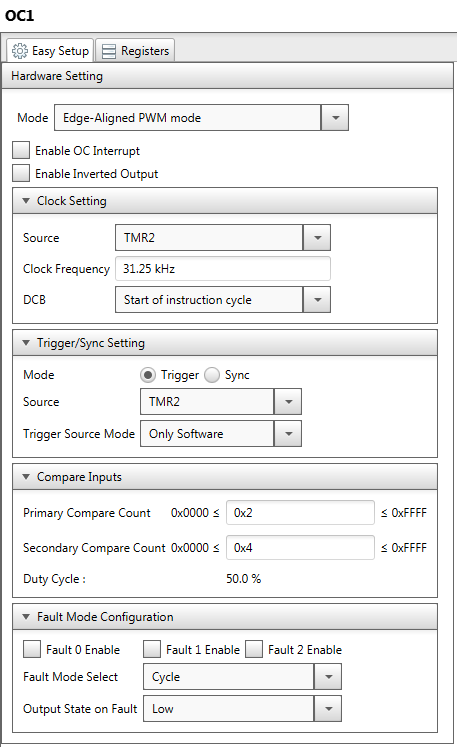

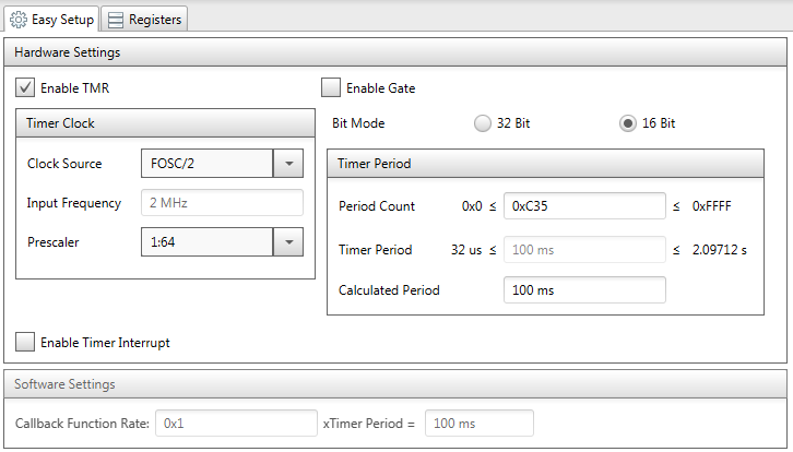

verwende einen PIC24FVKA301 mit MPLAB X-IDE 4.15.
Möchte einen Ausgang als PWM benutzen ("OC1").
Die Einstellungen nehme ich per MCC vor.
Da das Board noch nicht vorhanden ist zum Testen, möchte ich dies über
die Simulation machen.
Der Logic Analyzer jedoch zeigt mir keinen Wert an (immer auf "0"). Ist
nur beim PWM so. Ausgänge usw werden angezeigt.
Da ich noch ein Neuling bin was PICs angeht, geht es mir erst darum
irgendein PWM zu erzeugen.
Liegt dies  an den Einstellungen oder am Analyzer?
    uint16_t priVal,secVal;
    bool completeCycle = false;
    priVal = 0x1000;
    secVal = 0x2000;
    OC1_FAULTS faultNum = OC1_FAULT0;
    OC1_Initialize();
    OC1_CentreAlignedPWMConfig( priVal, secVal );
    OC1_Start();
    while(1)
        faultStat =  OC1_FaultStatusGet( faultNum );
        if(faultStat)
            OC1_FaultStatusClear( faultNum );
