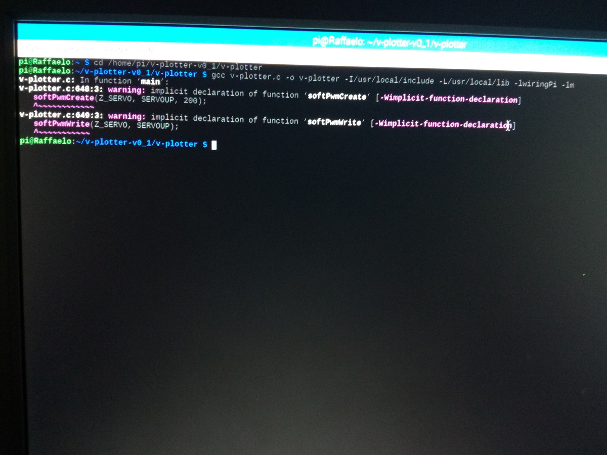

ich habe einen Rassperri Pi V-Plotter gebaut, welcher soweit (bis auf
den Servo) funktioniert. Leider spinnt der Servo, und fährt während des
druckvorganges die Winkel nicht richtig an.
Ich besitze einen Raspberry 3B und habe den Quellcode des Plotters von
folgenden Link:
http://www.homofaciens.de/download/v-plotter-v0_1.zip
Ich habe den Quellcode anschließend neu compiliert, woraufhin folgende
Fehlermeldung aufgetaucht ist, (siehe Bild)
Die Fehlermeldung bezieht sich ganz klar auf die Ansteuerung des Servos,
jedoch weis ich nicht wie man den Fehler beseitigt.
Für eure Hilfe wäre ich sehr dankbar.
Das bedeutet etwas vereinfacht formuliert, dass die beiden Funktionen
softPwmCreate() und softPwmWrite() nicht existieren.
Durchsuche mal alle *.h Dateien nach diesen Funktionen und binde sie
mittels #include in die v-plotter.c ein.
Nein, das heisst es nicht.
