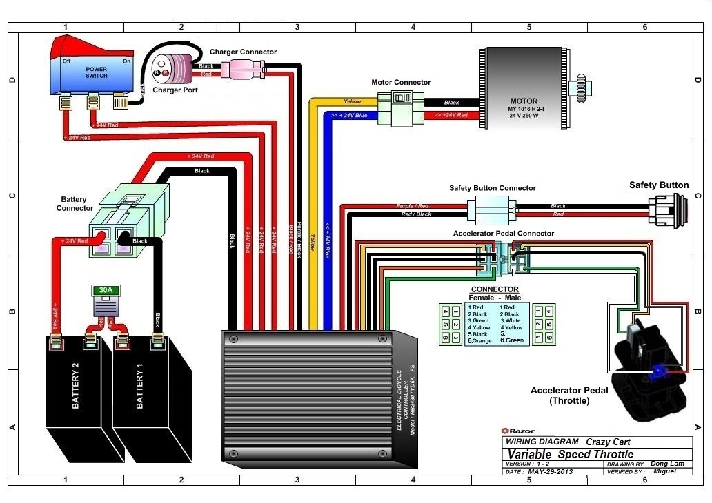

Ich frage mich gerade, wieso der Power Switch im OFF State mit GND des
Ladekabels verbunden ist? GND ist ja sehr wahrscheinlich intern
verbunden, würde das nicht ein Kurzschluss verursachen?

Ueber den Power Switch wird nur der Steuerstrom bzw. Stromverbrauch der
Steuerschaltung geleitet. Schalter liegt im Minuspfad,  was ungewohnt
ist.
Sicherheitshalber mit Multimeter nachmessen.

Über den Schalter wird sicherlich nicht die Batterie Leistung
geschaltet, es ist bestimmt nur eine Steuerleitung.

Der Charger Port ist aber direkt mit GND und VCC des Ladegerätes
verbunden. Daher werden die 24V der Batterie auf GND des Ladegerätes
geschlossen. Ich muss das mal noch mit dem Multimeter testen, aber schon
die Funktion dieses Schalters in Verbindung mit dem Ladegerät macht für
mich keinen Sinn. Ausser wenn man die 24V der Batterie direkt VCC des
Ladegerätes schalten würde, dann könnte man die Batterie damit laden.
Aber wer bitte nimmt da ein schwarzes Kabel?
> mich keinen Sinn.
Warum nicht?
Du kennst doch gar nicht den Aufbau des Schalters.
Hast Du Dir die Mühe gemacht das Datenblatt zum Schalter anzuschauen?
Nein, hier ein paar Links:
https://electricscooterparts.com/powerswitches.html
https://electricscooterparts.com/viewer/SWT-102.htm
Für mich macht es Sinn.
Viel Spaß beim Crazy cruisen :-)
