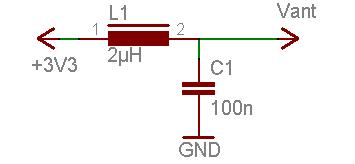

bitte bitte Poste mal deine Schaltung. Ich glaub du hattest doch auch
die Antenne dann direkt angelötet. Bei mir läuft nämlich alles soweit

von Hauke Radtki (Gast)
http://www.maltepoeggel.de/html/gpsms1e/
Die Schaltung auf der Seite habe ich verwendet.
Bis auf dass ich die Versorgungsspannung nicht direkt auf Vant gelegt
habe sondern noch einen LC-Filter dazwischen gehängt habe. (2µH 100n
hatte ich halt noch rumfliegen in klein).
Außerdem hatte ich bei meinen Tests das ding an nem Bleiakku
hängen.(zwecks mobilität ... usb-stecker hatte ich gerade keinen da)
Aber ich denke dass ne "normale" netzteilspannungsversorgung auch
keine probleme bereitet.
von Michael K. (mad_axe)
Kannst du mir das mit dem LC-Filter genauer beschreiben ... bin da nich
so konform .. ansonsten hab ich die schaltung auch so aufgebaut wie auf
der seite oben ...
_    _
Vcc --/  \__/  \---Vant
          L      |
                --- C
                GND
So ich hoffe mein Konstrukt sieht im Forum noch so aus wie hier im
Editor ^^
Ok das ist nichts geworden ... hier noch mal in eagle ^^
hey ... das ging ja richtig schnell ... da werde ich morgen früh gleich
weitermachen mit testen ... gut das ich die woche frei habe ..
danke

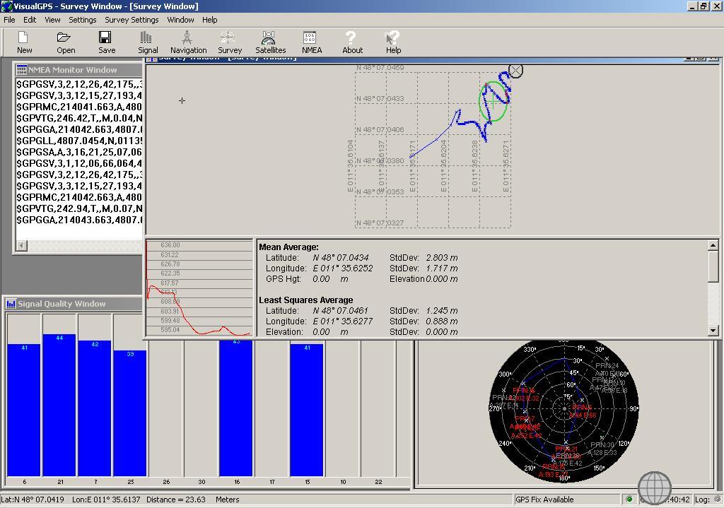

Also ich teste das ganze mit dem programm "Virtual GPS" am rechner.
Das zeigt einem reltiv übersichtlich alle Sateliten in sicht an, und
welche genug pegel haben. So braucht man nicht umständlich NMEA daten
manuell "entschlüsseln".
ja das mache ich auch ... hab nur mal geschaut wieviel bernhard so hatte
... deswegen das mit dem daten "entschlüsseln". ... aber bei mir
bekommt nur wie gesagt max 1 Satellit ein Signal.
Mit einem gekauften Empfänger bekomme ich an der selben stelle 6-7
Sat's. Da müsste das u-Blox ding doch wenigstens 3 finden :)

von Bernhard S. (bernhard)
@ALLE
Habe es gerade getestet.
Eine Induktivität (LC-Glied) vor dem Vant-Eingang  verbessert den
Empfang enorm .
ohne Induktivität ==> 0 Satelliten
mit  Induktivität ==> 4 Satelliten
Bernhard

@ Bernhard Schulz
wie groß war die Induktivität und C???
Verwendet habe ich:
         8,2 mH
          10 µF
           1 nF

von Sjoerd (Gast)
Ich habe auch ein GPS-MS1E bei interfair gekauft, alles angeschloßen,
firmware update gemacht und es sieht aus das es funktioniert :)
Mein frage ist was 'normale' werte sind in das Signal Quality Window
in VisualGPS?. Ich bekommen 3-5 Satelliten und Signal Quality von
30-44.
Ist das 'normal'
Vielen dank,
Gruß,
Sjoerd (holland)
von Sjoerd (Gast)
Es sieht jetzt etwas besser aus aber sind die Signaldaten gut oder
koente es besser?
Dank,
Sjoerd
ich habe ähnliche Signalqualitäten. Nur meistens 4 Sateliten. :(
Auf einer Wiese, weitab von Gebäuden,
teilweise 8-9 Satelliten :)

von Flo (Gast)
Ich denk, dass da was mit der Antenne nicht passt. Lad dir mal das
Programm VisualGPS runter, da werden die Daten am besten dargestellt und
ist damit optimal zum testen.
Was hast du den für eine Antenne? Kontaktiert sie richtig auf dem Modul?
Ist die Antennenspannung da?
von Hauke R. (lafkaschar) Benutzerseite
Hast du die Antennenspannung gut gefiletert? ohne filterung hast du kaum
ne chance.
Irre wie der Preis bei ebay gestiegen ist ... hab beides empfänger und
antenne für 12€ gekauft ...
Naja bei mir funktionierts auf jeden fall mit der Antenne.
Hast du nur ne Spule oder hast du auch noch nen kondensator dahinter
also ein richtiges LC glied?
von Markus (Gast)
Ja ist leider teuer geworden als in die letzten..
Also wie gesagt ich hab den Filter wie oben im Link beschrieben
eingelötet, mit Vorwiderstand 30 Ohm, 4 Kondensatoren und einer Spule.
Lad dir mal wie weiter oben schon gesagt worden ist VirtualGPS runter,
dort kannst du sehr schön die empfangenen Sateliten sehen und auch ihre
Signalstärke. Zum testen einfach nur genial das Programm.

von Markus (Gast)
Hallo Leute!
Danke für den Programmtipp, VirtualGPS ist wirklich gut!
Habe es zuerst mit dem Programm getestet, max. Empfangswert bei ~35 und
sowieso nur ein Satellit..
eine Nacht darüber geschlafen, nochmals versucht und es lief (seither
ohne Probleme..), keine Ahnung warum, aber es läuft eben. Wackelkontakt
kann ich eigentlich auch ausschließen, habe am Kabel gezupft und
funktionierte noch immer.(Vielleicht gibts GPS Empfang bei uns ja erst
seit vorgestern :) )
