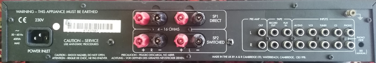

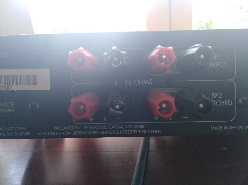

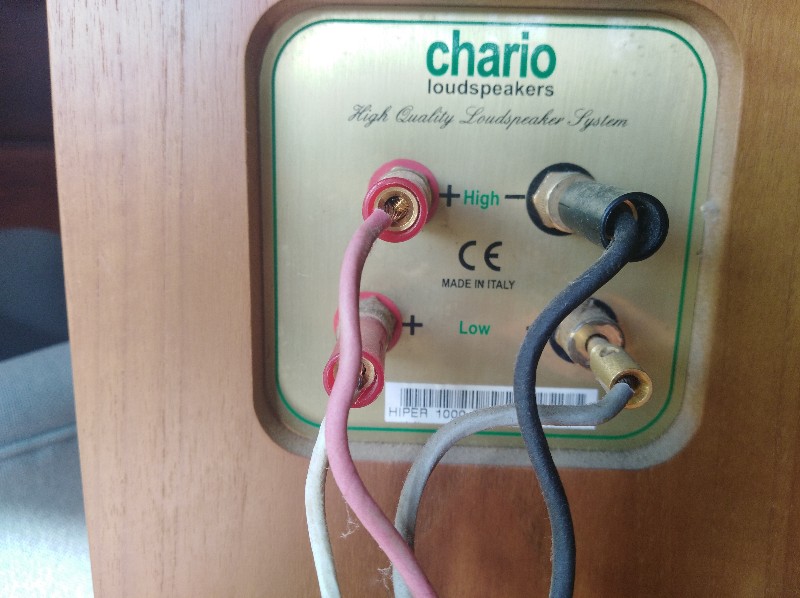

Hey :) Ich finde leider nicht wirklich was im Netz kann mir jemand sagen wo is was reinstecken muss? Ich weiss nicht welche Slots für High und Low sind. Cheers Ben

Hey :) Ich finde leider nicht wirklich was im Netz kann mir jemand sagen wo is was reinstecken muss? Ich weiss nicht welche Slots für High und Low sind. Cheers Ben Ben schrieb: > weiss nicht welche Slots für High und Low sind. Ich kann das bei dem lausigen Foto im Gegenlicht auch nicht erkennen... Was ist das für ein Gerät? Offenbar hat Deine Box getrennte Anschlüsse für Hoch- und Tieftöner. Und Dein Verstärkerausgang sieht nicht danach aus, dass er das liefert - er müßte eine elektronische Frequenzweiche enthalten, und danach sieht es nicht aus. Ich rate dringend davon ab, diese Box mit diesem Verstärker zu verbinden. Entweder Du besorgst Dir eine passende, passive Frequenzweiche. Oder einen Verstärker mit getrennten Ausgängen für Hoch- und Tieftöner. Messe mal ob high und low seite am Lautsprecher zusammen gelegt sind. wenn nicht würde ich es so deuten das die rechte seite oben HIGH und unten LOW sind und bei dem linken aus gang eben Links oben und unten interessanter sind eher das die Anschlüsse wie Bananen Stecker aus sehen.( noch nie gesehen) Mark Space ja das könnte es auch sein.

Deine Chario Hiper 1000 2-Wege Boxen haben anscheinend getrennte Anschlüsse für Tief-Mittel und Hochtöner. Auf den Bildern hier werden sie gebrückt: http://skfong.blogspot.de/2014/11/fs-chario-hiper-1000.html Dass lässt vermuten, dass sie innen wie hier verdrahtet sein könnten: http://www.audioreview.it/prove/storiche/ar-classic-5.html Also quasi per innerer Frequenzweiche 1. Ordnung.

Wird wohl eine zwei-wegebox sein. Du verbindest an der Box jeweils High u. Low der Plusseite und High u. Low der Minusseite miteinander (Rot mit Rot und Rchwarz mit Schwarz) und dann eben zum Verstärker, oberes Feld erstes Paar rot/schwarz ist rechts , zweites paar ist linker Kanal.

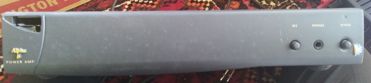

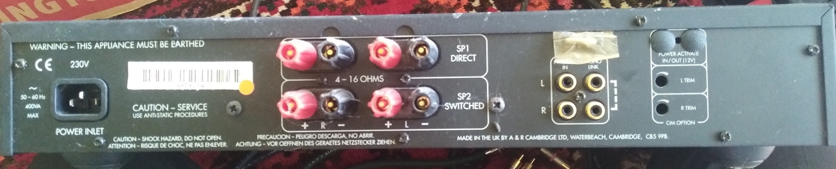

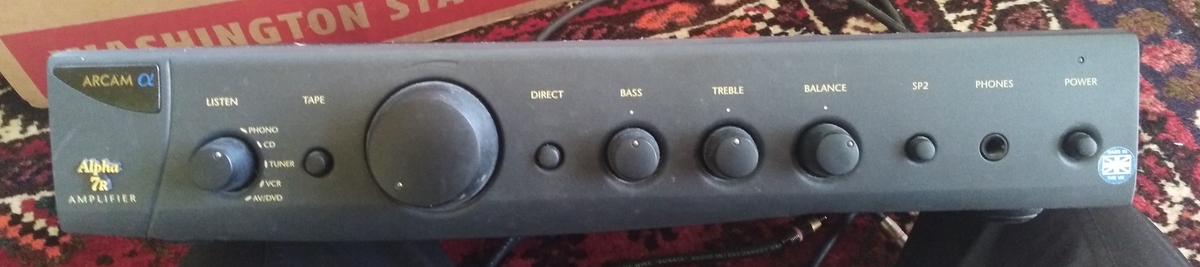

Alles Humbug schrieb: > Anschlüsse für Tief-Mittel und Hochtöner. Auf den Bildern hier werden > sie gebrückt: > So ist das zuweilen. Hab hier ein Pärchen Canton Karat SC an rotel RB980BX+RB990BX an der Soundkarte der Spass halt mal ein paar tausender gekostet ist aber ein vierteljarhundert her ... Da lagen vergoldete Klammern bei ;) Vielen Dank fuer die Antworten bisher. Ich habe bessere Bilder angehangen. Habe noch ein weiteres Geraet gefunden, scheint ein Filter zu sein. Die Anschluesse sind aber diesselben. Aendert sich jetzt etwas? Bin neu auf dem Gebiet und gehe da ohne Ahnung einfach ran. Will nichts kaputt machen, das sind nicht meine Dinge. Gruss Ben (Housesitting in New Zealand ;))

Benjamin U. schrieb: > Vielen Dank fuer die Antworten bisher. > Ich habe bessere Bilder angehangen. > > Habe noch ein weiteres Geraet gefunden, scheint ein Filter zu sein. Nö Endstufe, erstes Gerät Vollverstärker. Aus dessen Vorverstärker-ausgang kannst du in den line-in der zweiten Endstufe. Dann kannst je kanal vom ersten auf Low+ und low- und vom zweiten auf High+ und High- verdrahten. > > Die Anschluesse sind aber diesselben. > > Aendert sich jetzt etwas? Bin neu auf dem Gebiet und gehe da ohne Ahnung > einfach ran. Will nichts kaputt machen, das sind nicht meine Dinge. > > Gruss Ben > (Housesitting in New Zealand ;))

Benjamin U. schrieb: > Habe noch ein weiteres Geraet gefunden, scheint ein Filter zu sein. Nö, das ist ne extra Endstufe, während der Alpha 7 ein Vollverstärker ist. https://www.hifiengine.com/manual_library/arcam/alpha-8p.shtml Hier erfährst du etwas über die Anschlussmöglichkeiten https://www.manualslib.com/manual/9221/Arcam-Alpha-8.html#manual Ich habe es hinbekommen vielen Dank fuer euere Hilfe :). Wieder was gelernt! Schoen, dass sich manche Menschen die Muehe geben alte Beschreibungen zu scannen und frei in Netz stellen. Super! Antwort schreibenBitte melde dich an, um einen Beitrag zu schreiben. |
