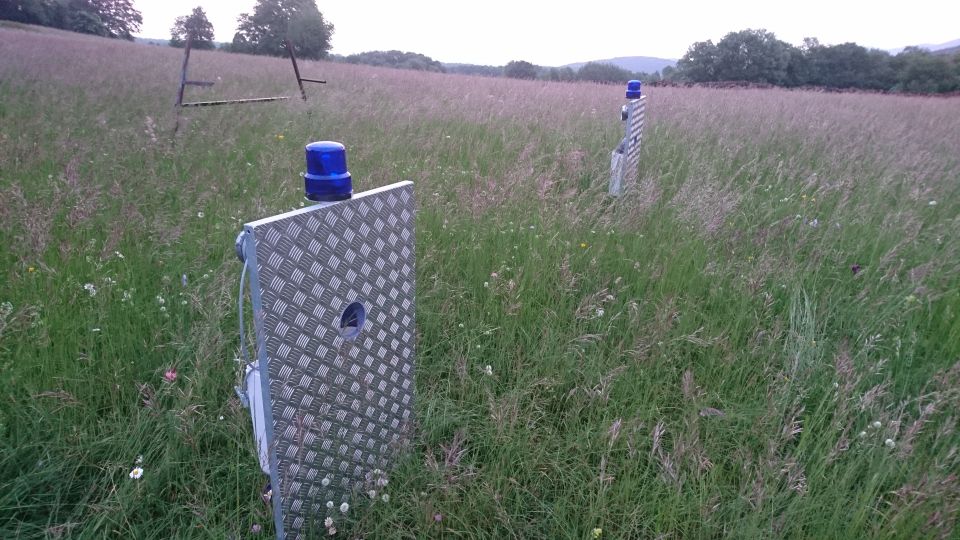

Heute morgen machte ich einen kleinen Spaziergang in der Gemeinde
Wienerwald. Gleich oberhalb von Sulz im Wienerwald sah ich in einer
(Futter?)wiese zwei Objekte herausragen. Der ferne Eindruck war der von
offenen Mündungsklappen. Da Österreich aber nicht gerade als
Raketenmacht bekannt ist, musste ich das verwerfen und näher
inspizieren.

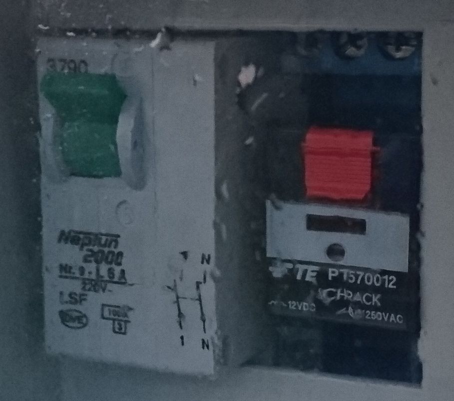

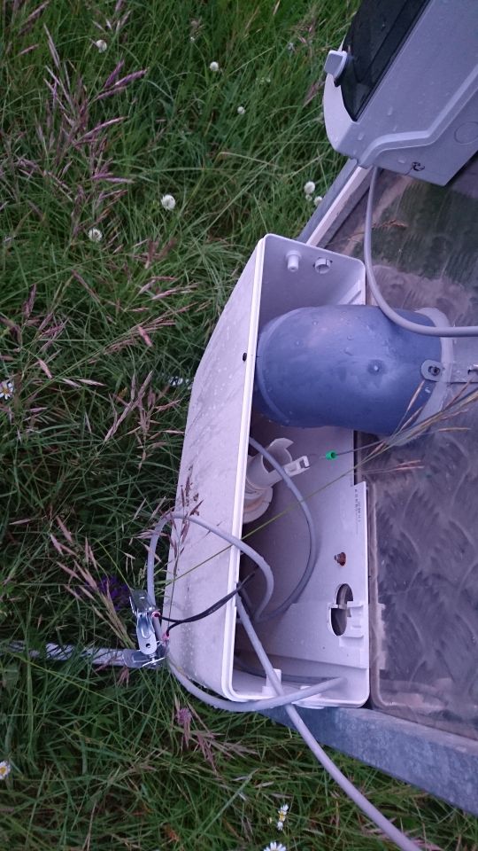

Im Anhang die Fotos. WTF is that?. Ein Kunstobjekt oder hat es eine
Funktion? Die einzig für mich vorstellbare Funktion: wird genügend Regen
gegen die Öffnung gepeitscht, füllt sich der zweckentfremdete Spülkasten
und das 12V/230V-Relais schaltet das Blaulicht ein. Aber es war keine
12V-Quelle zu sehen. Und was wäre der Erkenntnisgewinn? Warum zwei
baugleiche Teile?
In der Nähe waren um diese Zeit nur eine Katze, zwei Hasen und ein
Fuchs. Ich konnte also keine Auskünfte erlangen...

Das sind Ziele für Feuerwehr Nassbewerbe!
https://de.m.wikipedia.org/wiki/Löschangriff_Nass
Diese in den Bildern dürften für Jugendbewerbe*) sein, die Teilnehmer
zielen mit Kübelspritzen auf die Löcher und füllen damit die Behälter
auf der Rückseite. Das Blaulicht signalisiert den vollen Behälter, Zeit
wird gestoppt.
