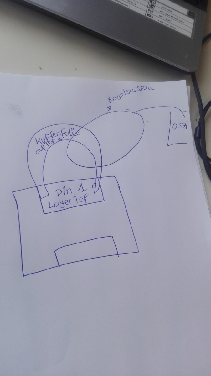

Ich möchte eine Kupferschleife an einem Pin in Altium pcb verbinden,
damit ich später mit der Rogolskispule  durch diese Kupferschleife Strom
an dem Pin messen kann.Habt ihr sowas in der Richtung gemacht?mit
welchem Befehl und wie  kann ich die Schleife mahlen. Ich habe
recherchiert und hab ein Befehl Rigidflex in Altium gefunden. Kann ich
das mit rigid flex  machen ?oder gibt es einen besseren Weg?
VG
Lara

nee, als normaler BAUTEIL WÄRE KEINE GUTE iDEE.DA die Rogolskispchleife
kann nicht im Bauteil eindrigen. Ich will eine Kupferschleife an einem
Pin kontaktieren, damit das Signal vom Pin in die Kupferfolie übertragen
wird und darüberhinaus kann ich die RogolskiSchleife  durch die
Kupferfolie herumgeführt werden, sodass das Feld  durch die Kupferfolie
gemessen werden kann. Das ist zumindest  meine Idee

Das ist das geringere Problem. Aber wie bitte soll ein Strom durch die
Schleife fliessen, die an beiden Enden am gleichen Punkt angeschlossen
ist?

Du kannst nicht einfach eine geschlossene Schleife nehmen, und mit nur
einem Pin irgendwas messen wollen. Du brauchst zwei offene Enden,
zwischen denen du eine Spannung mißt.
Aber was ist daran so schwer, deine Kupferstrukturen in einem Footprint
zu definieren, diesem ein Schaltplansymbol zuzuordnen und das dann in
deinem Projekt zu benutzen?
