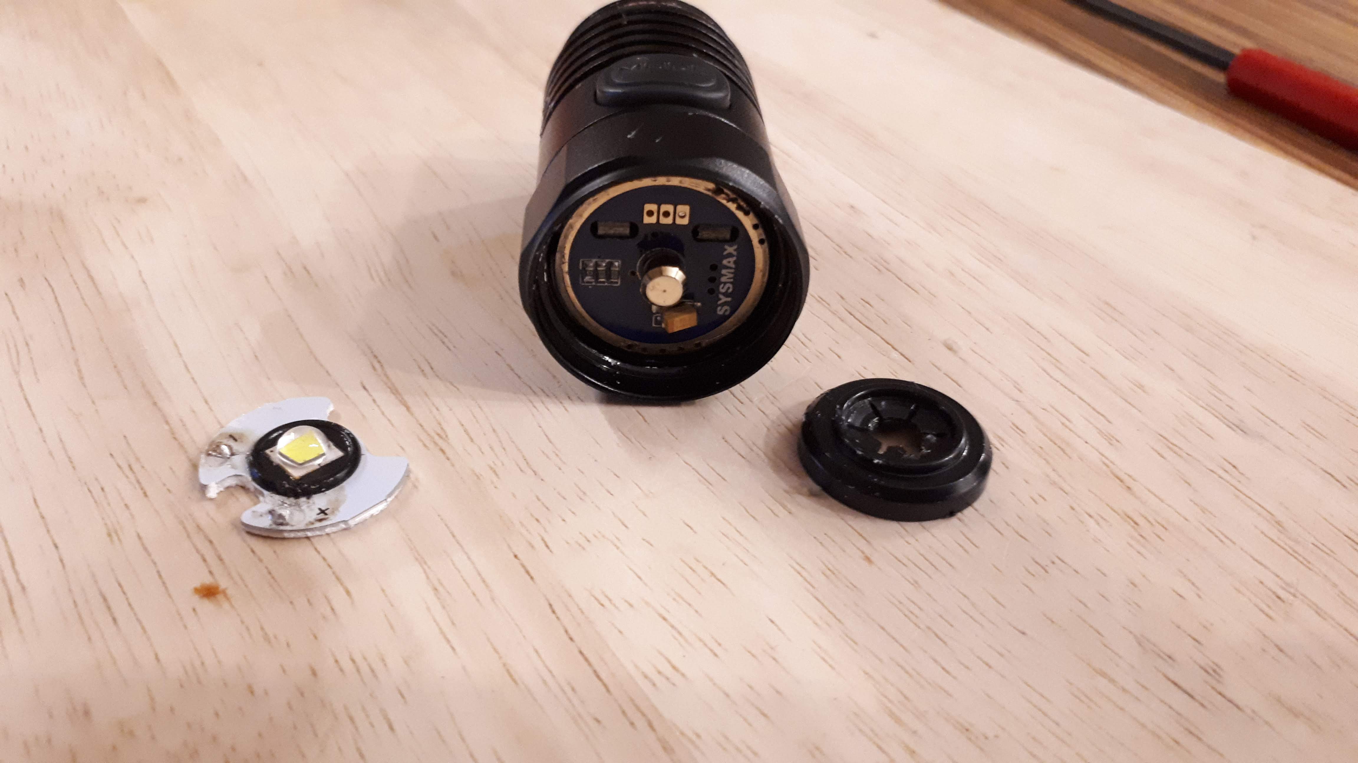

Hallo Leute,
ich möchte meine Taschenlampe reparieren und ein Bauteil, das schon
angekokelt ist, muss ich sicher tauschen. Aber ich kenne es ncicht und
was drauf steht, hilft mir nicht weiter.
Es steht 1044 und in der zweiten Zeile 31804 drauf. Was für ein Bauteil
ist das denn?

Wart halt was sonst noch eintrudelt.
Abmessungen? Das Foto taugt ja nicht wirklich.
@Überdrucker
> niemals
why?  0,1 uF
Die Werte sind so gut wie immer pF.
Spg. ist norm. meist ein Buchstabe 4 müßte/sollte G sein.
Das untere ist ldg. eine Chargennummer.
aber jetzt keine Lust bei eg. AVX durchzugucken was es so alles gibt.

michael_ schrieb:
> 100nF.. schrieb:
>> why?  0,1 uF
> Unsinn!
Das ist doch gang und gäbe;
ansonsten ist dort bei größeren Werten auch ein kaum zu übersehendes μ
aufgedruckt.
Diese werden es zwar sicher nicht nicht sein:
http://www.farnell.com/datasheets/82481.pdf
Und wenn es sich um eine Produktnummer "1044" handeln würde dann sollte
die sich auch finden lassen wird sich kaum um einen Sonderkondi handeln.
Ist da noch ein Logo auszumachen?

Hallo Leute,
danke für eure Tipps. Logo ist keines drauf, aber wenn ich mir die Daten
in dem PDF ansehe und auch das Bild dazu top passt, lande ich bei einem
0.1uF.
So einen besorge ich mir jetzt mal.
